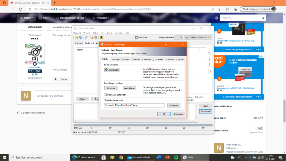

Ik gebruik het programma cdrtfe, na veel gedoe met heel veel programma's vind ik dit een erg fijn programma om mee te werken. Ik heb nergens die optie zien staan.

en die heeft de optie Finaliseren (cd afsluiten) zeker. - al moet jouw progje het normaal ook hebben...  (voilà: zie volgende post :xd: )

Nog een extra tip: Als je een schijfje gaat branden waar je achteraf niets meer aan toevoegt hoeft, dus je wil die bij het branden ook afsluiten is die instelling ook aanwezig.
Ga naar Cd-opties. Beneden vindt je de optie schijf afsluiten (geen verdere sessie).
