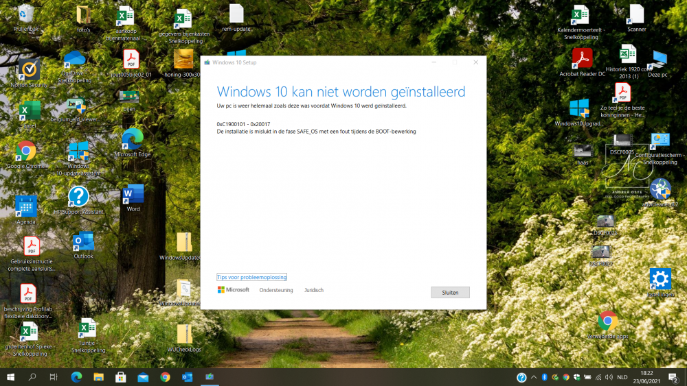

Als ik een volledig nieuwe installatie van windows 10 doe heb ik dan ook de nieuwste versie  20H1   IK vraag dit omdat mijn windows 10 versie 1909 de update naar 20H2 niet meer wil uitvoeren. Daarom wil ik een volledig nieuwe installatie doen om dit te omzeilen. Wie kan me hier meer zekerheid over geven.

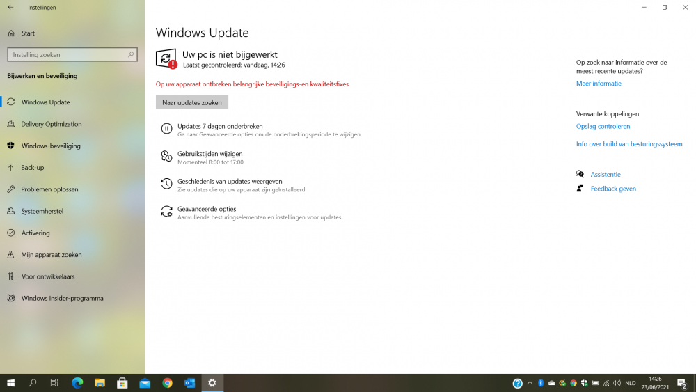

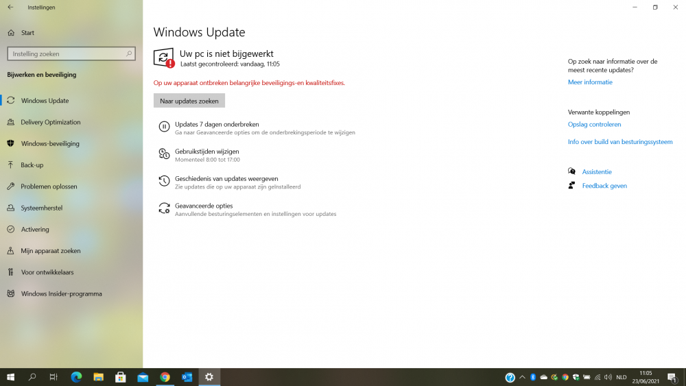

En wat als ik de pc zo verder gebruik die werkt nog steeds als nieuw alleen krijg ik steeds de melding dat er belangrijke beveiligings-en kwaliteitsfixes ontbreken. Is dit nog wel veilig om mee te werken?

  • je PC wil niet updaten naar 20H1 of 20H2 en staat nu op 1909 : wat bedoel je met 'wil niet' ?  Wordt de update niet aangeboden, niet gedownload ?  Zo wel, wat gaat er precies mis ? Start de installatie en geeft die fouten ? Indien dit het geval is kan je even omschrijven wat je te zien krijgt aub ?
    Het is geen probleem om een feature update over te slaan - de recentere versies zijn vrij goed om alles in te halen : dus meteen 20H2 'in-place' installeren (waar je zelf naar verwijst) zou OK moeten zijn.
    Daarna zou dan snel de update naar 21H1 moeten aangeboden worden via de normale weg.

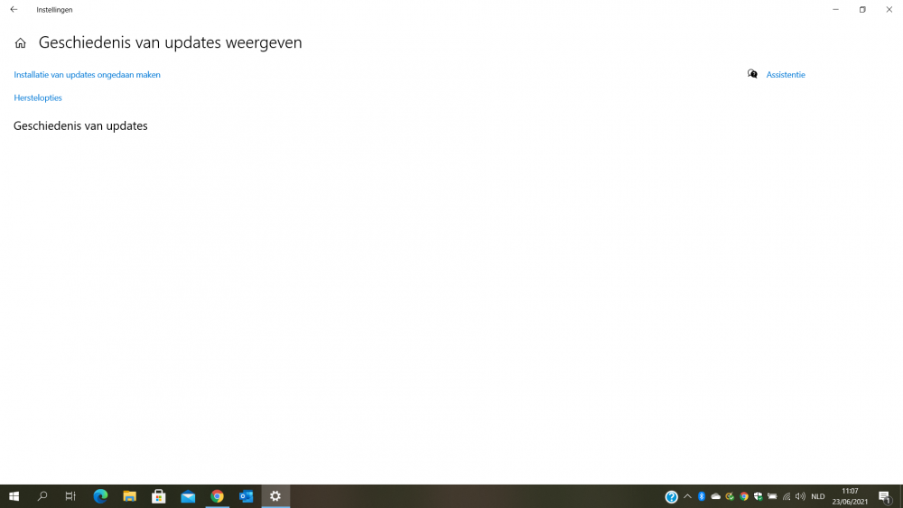

  • lukken andere updates nog wel, maar blijven enkel de feature updates achterwege ?  Dat kan ons vertellen of er een hardware/driver-beperking op een ouder toestel in het spel is.   Want dan zouden enkel de feature updates stuklopen ... heb je met de andere updates ook problemen dan is het eerder de update funktie zelf.  Daar zijn wel wat suggestie over te doen hoe je die kan nakijken, maar niet alles in één keer ... reageer je eerst even aub. zodat ik (en anderen) gerichter kunnen nadenken.
