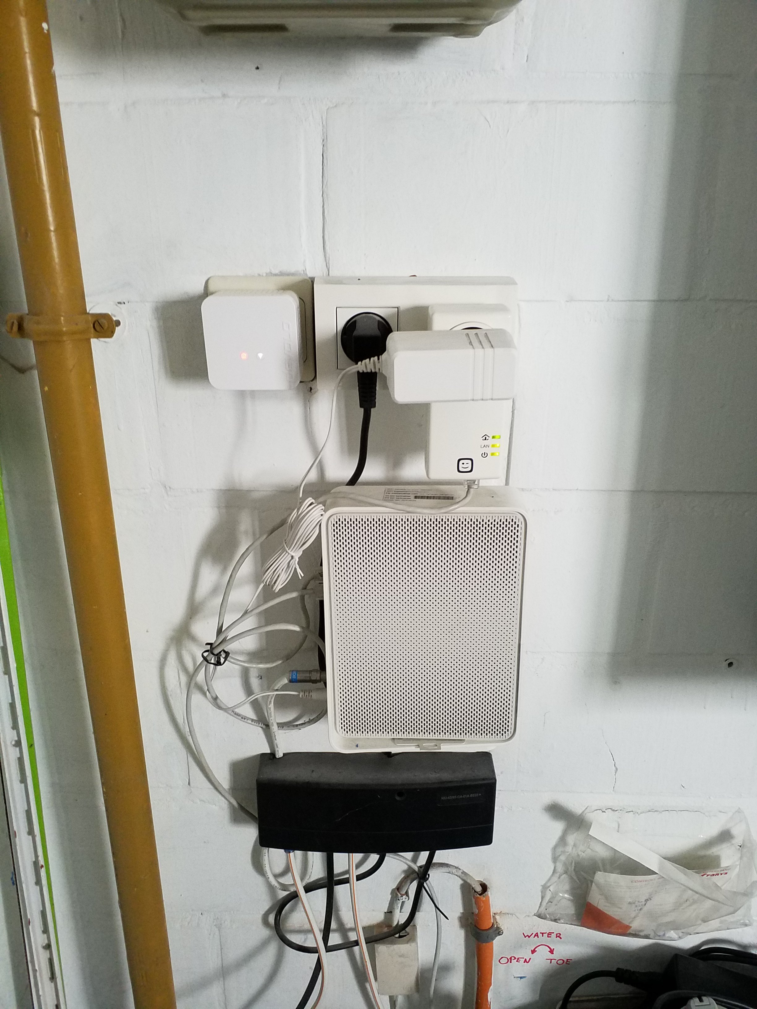

Ik lees hier verschillende keren " Devolo's ", in meervoud,  maar ik heb dus maar 1. Heb geen net set gekocht omdat deze zouden compatibel zijn met die adapters van Telenet. Maar ik vermoed dat dit niet klopt of ik doe iets fout 🤷‍♂️
Heb er een afbeelding bij gezet ter verduidelijking.
Heb dus 1 Devolo,  dLan 550 wifi  die ik wil pairen aan mijn adapter rechts op de foto welk is aangesloten op de modem.
Eerst pairen met de modem heb ik ook geprobeerd,  WPS pair knop op modem gebruikt, nadien huissymbool op Devolo... Na 2 min zoeken gaat dit symbool weer op rood knipperen,  dus pairen mislukt.
Ik vermoed dat deze Devolo enkel werkt als uitbreiding van een bestaand Devolo set.
Nog even afwachten wat hun support team terug stuurt van oplossing,  en anders zal het retour verzonden worden vrees ik en zoek ik een andere oplossing.
Verschillende merken van plc's combineren is inderdaad geen goed idee. Hun netwerkingprotocols zijn zelden dezelfde, lees : concurrentie vermijden.
