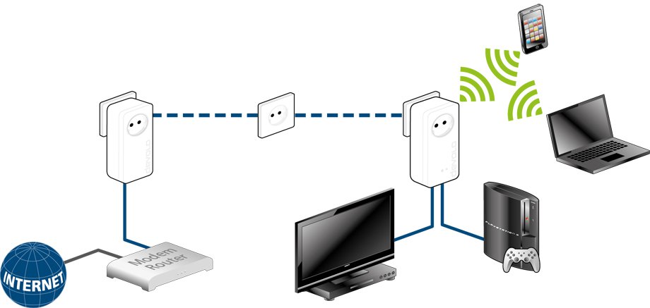

Voor zover ik ervan begrijp heb je inderdaad een "uitbreidings-adapter" gekocht.
Als ik je link  dLAN® 550 WiFi Powerline Single volg dan kan je er kiezen voor drie versies: de single - de starters kit - de network kit.
Weet dat de adapters dLAN 550 maar goed zijn voor een snelheden tot max 500 Mbps.
Ging je voor deze versie dan had je de "starters"-kit (€119,90) moeten nemen.
In mijn vorige berichtje meldde ik dat ik in het bezit ben - en er zéér tevreden over ben - van een Devolo dLAN 1200+ WiFi ac starters kit (= twee (02) adapters)
Deze set is niet meer beschikbaar onder die naam.
Eerder meldde ik dus toch ook dat deze set nu te koop is onder de naam "Magic 1 WiFi Starter Kit", op de website van Devolo voor €149,90 !!! ... (€30 meer dan de starters-kit dLAN 550)
Surf met deze set tot snelheden tot 1200 Mbps!
Ik zou dan toch voor deze gegaan hebben.
Diezelfde set is echter te koop voor €114 (!!!) bij  Bol dot com  ... (dus nóg minder dan de dLAN® 550 WiFi Powerline Starter Kit en zelfs de Magic 1 WiFi Starter Kit op de website van Devolo zelf)
En amper €34 meer dan de single adapter die je nu hebt.

Mocht ik het goed begrijpen: TS wil een IP-camera ophangen in de tuin. Het signaal vanuit het aansluitpunt van de modem is niet toereikend. Wat ik vermoed is dat de camera ergens in of buiten een schuurtje of schutting gehangen zal worden. Ik neem aan dat de camera ook van stroom voorzien moet worden. En dan is dus een adopter voor internet via het stroomnetwerk het meest stabiele en eenvoudige. Wifi- hoe goed je punten dan ook, hebben altijd last van storing of mengen van signalen door buurtmodem.  Mijn advies is dan ook de TS verder te helpen met het opzetten met de verbinding via de AC. Aansluiting op de modem (zie de foto van TS) ziet er goed uit. Ook al is een meterkast niet de meest ideale plaats. Maar wat dat betreft hebben jullie bij de provider geloof ik niet veel keuze.
Dat is nu net wat ik TS wil uitleggen.
Zijn Devolo adapter kan niet "gepaired" (zoals TS het uitdrukt) worden met de adapter van Telenet.
Deze adapter wordt verkocht als uitbreiding van een reeds bestaande Devolo installatie.
Waarschijnlijk heeft het Devolo Support team TS verkeerdelijk begrepen of foutief geïnformeerd?
De adapter in zijn bezit kan niet zelfstandig werken. Daarop zou, als het goed is achteraan een "WiFi-key" moeten staan.
Daarvoor is er die andere adapter nodig, waarop zich  aan de zijkant rechts "de knop voor de dataversleuteling " te vinden is.
Dan pas zal het netwerk geconfigureerd zijn.
Vervolgens kan TS zijn WiFi-verbinding kunnen configureren op een Smartphone, tablet, laptop, ... waarvoor hij die eerdere genoteerde "WiFi-key" nodig heeft.

@Calvus,
Als eerst bedankt  voor al je nuttige info, top 👍🏻
Het Devolo support team heeft mij inderdaad verkeerd geïnformeerd of begrepen,  had nochtans duidelijk beschreven hoe mijn huidige situatie was ( dat ik reeds een powerline set had van Telenet en of dit compatibel was met hun Devolo adapters...) en waarvoor ik de wifi uitbreiding nodig had. Daar kreeg ik als antwoord op dat dit geen probleem was ( dus compatibel met Telenet) en deze raadde mij dus de dLan 550 wifi aan.
Ik vond dit van in het begin al wat vreemd, 2 verschillende merken combineren lukt meestal niet, maar ok... ieder zijn stiel dus vertrouwde ik het op dat dit ging werken,  niet dus...  je hebt dus weldegelijk een devolo starter set nodig om daarop deze dLan 550 op te connecteren.
Ik wacht nog even hun laatste voorstel af, en dan beslis ik om bij hun ook zo een starter set te kopen of gewoo  de dLan 550 te retouren.
