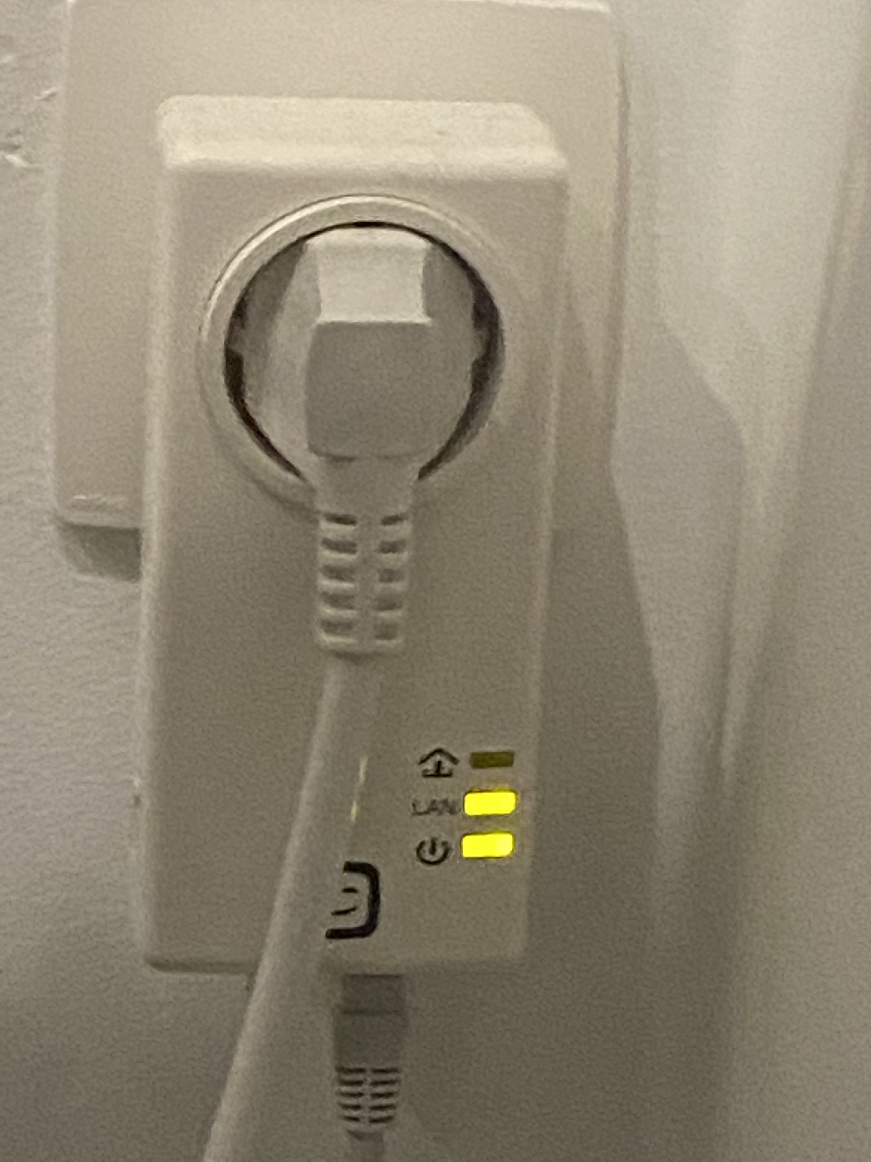

Heb ook zo een soort 1 hangt aan de router en 1 aan de ps zelf. De bedrade internet kabel steekt in het bakje en dan in de ps. Deze krijgt nog steeds niets internet…
en via WiFi spelen is al helemaal hopeloos aangezien ik constant extreme lagg heb …

Kan je een foto doorsturen als je het zo hebt staan?

kennelijk heb je dus al homeplugs....
bedenk:
- ook homeplugs kunnen kapotgaan
- hoe branden de ledjes (in relatie tot wat de gebruiksaanwijzing zegt)?
- kun je die dingen ook een reset geven?
Had onlangs mijn ouders hun WiFi boosters gebruikt , deze werkte de afgelopen dagen perfect had bekabeld internet via de booster . En vandaag ben ik mijn ps5 en weer hetzelfde geen verbinding kabel, WiFi vind hij direct en deze slaagt tilt als ik aan het gamen ben.
foto van hoe de booster nu momenteel er uit ziet
