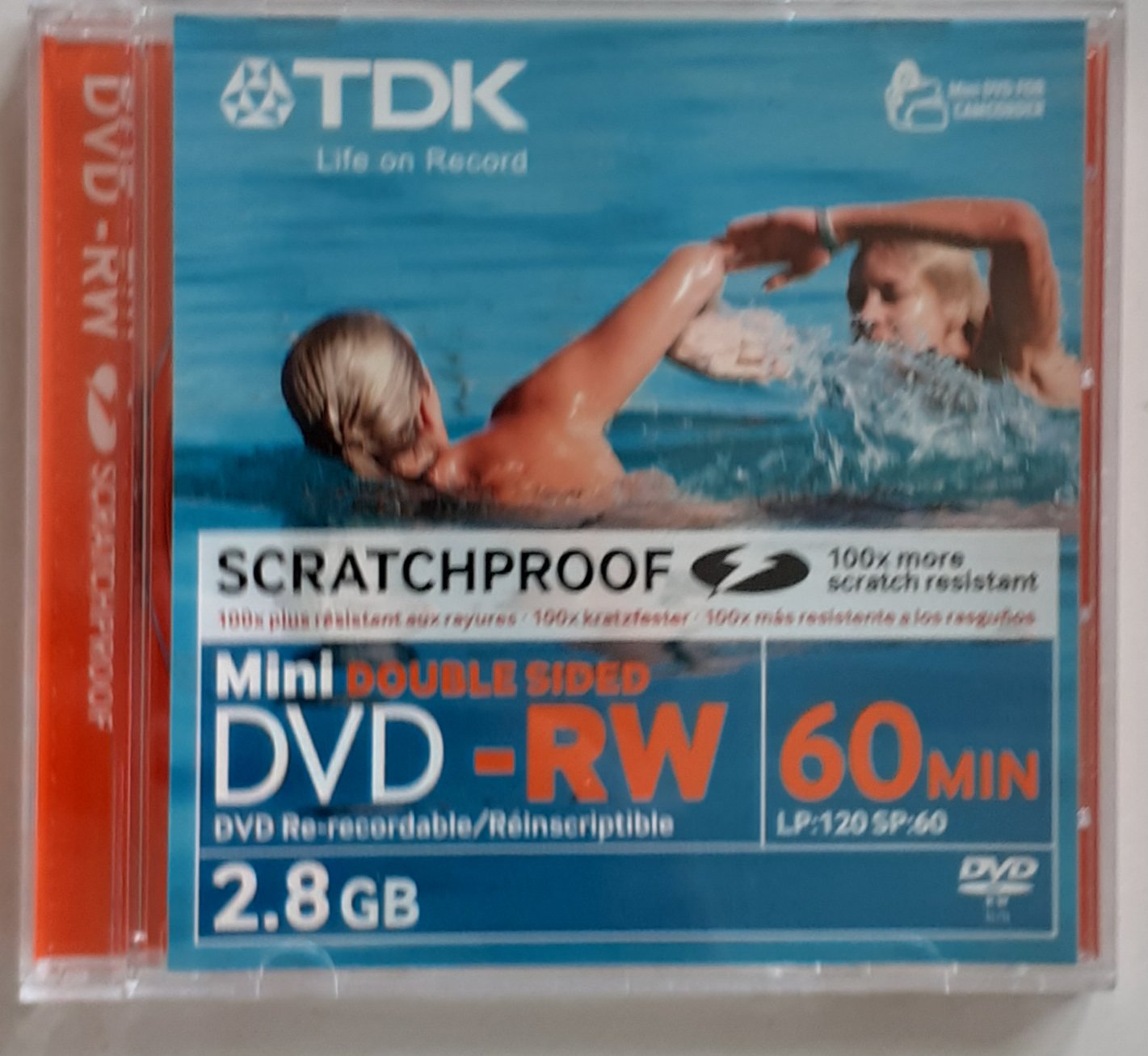

Ik probeer de video's die met een oude video camera gemaakt zijn te kopiëren naar een USB. De camera zet dit op rare schijfjes die hard op een cd lijken.  In de verkenner zie ik deze bestanden niet terug. Je zou zeggen er staat niks op maar als je het schijfje terug in de camera steek en op play klikt lukt het wel.

Dat schijfje is een dubbelzijdige (her)beschrijfbare mini-DVD (8 cm).
Als je een zelfgebrande DVD wil gebruiken op een ander toestel dan datgene waarop hij gemaakt is, dient hij eerst gefinaliseerd of (af)gesloten te worden. Dat moet gebeuren op het toestel waarmee hij gebrand werd.
Je zal dus in de handleiding van de camera moeten kijken hoe je daarop een DVD kan afsluiten.
Vermits het gaat om een dubbelzijdig schijfje, vermoed ik dat je beide kanten zal moeten sluiten (als er op beide kanten video's staan), ook dat zou je in de handleiding moeten terugvinden.
Eenmaal een DVD gefinaliseerd werd, kan er verder niets meer bij opgenomen worden, maar ik denk niet dat dat jouw bedoeling is ? Windows zal bij de eigenschappen van die DVD dan als vrije ruimte 0 aangeven.
