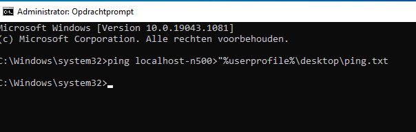

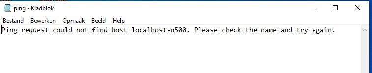

Bij deze zonder verbinding sprong hij dadelijk naar de volgende lijn, maar er kwam niets.
bij deze meet heeft de cursor lang staan pinken (zoals je zegde), maar er komt ook geen ping

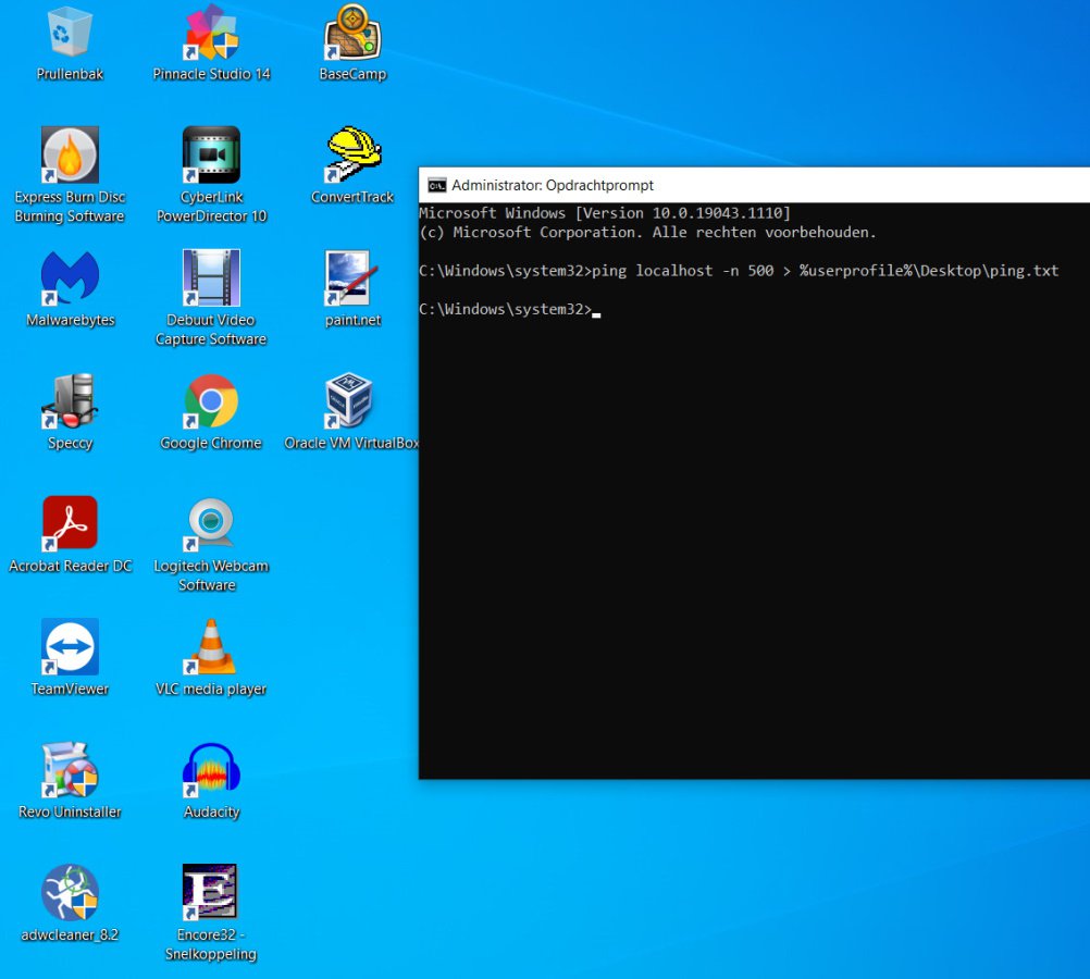

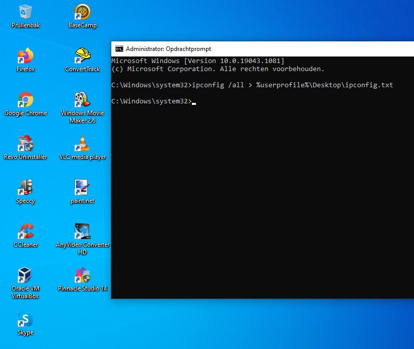

Dat is vreemd want bij mij komen de bestanden wel op het bureaublad te staan.
En bij jou komt er ook geen foutmelding wat betekent dat de instructie correct was.
Op de pc met verbinding: ga naar start, typ ipconfig.txt in het zoekvak en kijk wat het oplevert
Op de pc zonder verbinding: ga naar start, typ ping.txt in het zoekvak en kijk wat het oplevert
Als je op die manier de bestanden ook niet terug kan vinden, voer dan deze instructies uit
voor ipconfig ipconfig /all en druk enter.
Voor de ping ping localhost -n 500 en druk enter.
Normaal krijg je nu de resultaten in het opdrachtvenster te zien.
Voor ipconfig maak je afbeeldingen zodat we alle resultaten kunnen zien.
Voor ping volstaat het laatste venster.
De ipconfig mag je ook uitvoeren op de pc zonder verbinding.
Geef dan wel duidelijk aan welke afbeeldingen van welke pc zijn
Succes en tot morgen.
