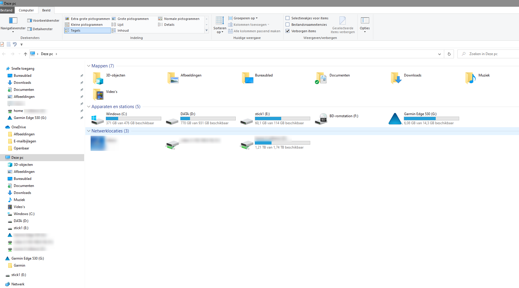

O, maar je zit daar in je hoofdmap Users op je C (zie pijl). Dààr moet je niets gaan recoveren
klik daar je D aan (ik vermoed dat je bestanden daar staan? ) en ga daar in de mappen op zoek naar oude bestanden..

    in dit verband: ik merk nu dat ik me baseerde op een plaatje van p38cyq - en besef dat dit niet een plaatje is van jouw systeem (sorry voor de vergissing),
    maar je spreekt hierboven toch van een D - dus zal je ook een D-schijf(partitie) hebben en is de vraag hier : D of  op je C wel van belang;

Iets waar je niets fout kan doen met betrekking tot het terug vinden van verwijderde bestanden..... en dat de helpers een beter zicht kan geven op de aanwezige harde schijven en partities op je PC is een printscreen maken van je verkenner zoals hieronder getoond. Plaats die afbeelding in een volgend bericht.
