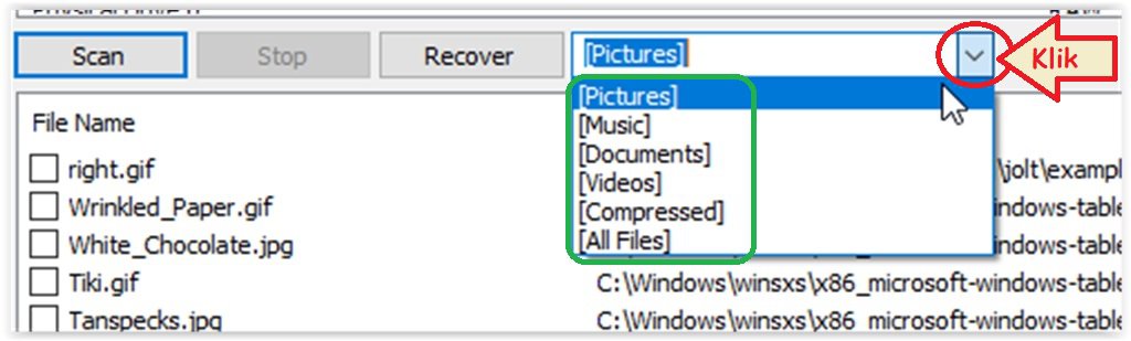

We kiezen hier voor All Files. Je kunt zoals je in onderstaand venster kunt zien ook enkel naar Pictures (afbeeldingen / foto's) laten zoeken maar zoals gezegd kiezen we voor All Files (alles).

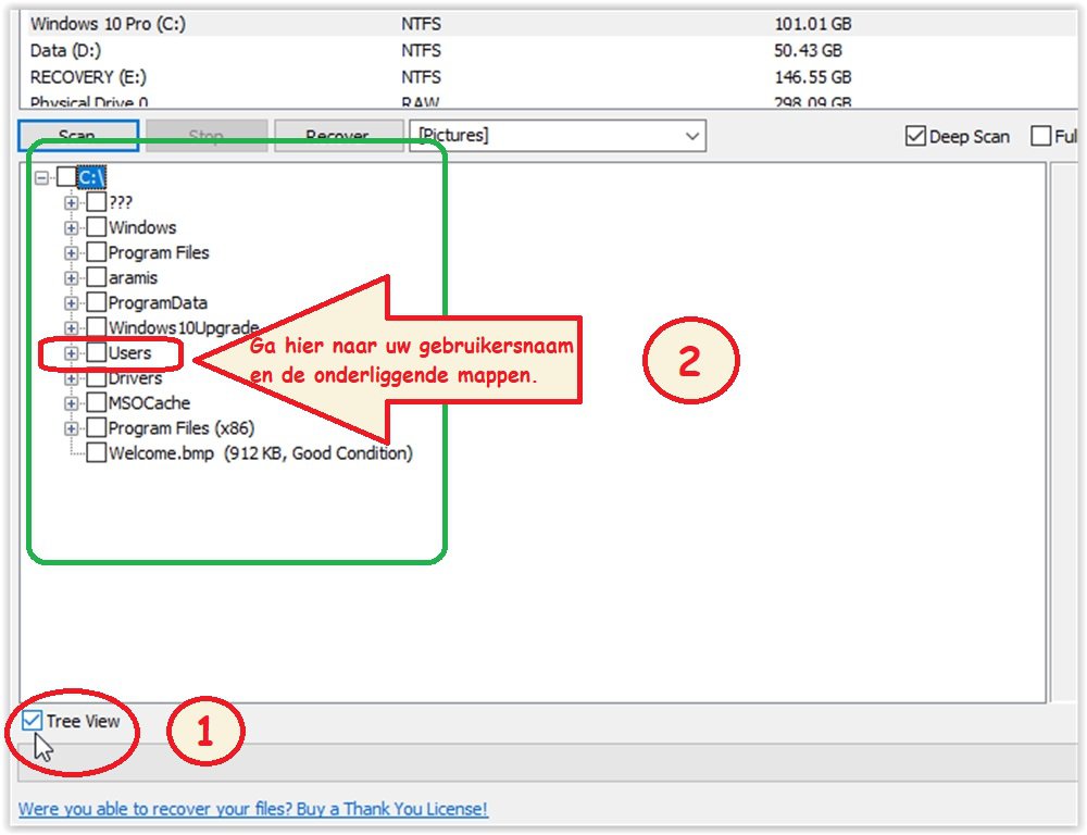

Nu kun je in Puran het scanresultaat gaan filteren. Dus laten tonen wat je wil zien.
Plaats eens vinkje bij Tree View (zie bij Nr. 1 in onderstaande afbeelding). Zoals kunt vaststellen worden de gevonden bestanden nu weergegeven in een op Windows verkenner gelijkende mappenstructuur. Let wel: Er kan onder C een map voorkomen met drie vraagtekens (???) als mapnaam. Daar is alles in ondergebracht wat Puran niet aan een standaard Windows map kan linken. De inhoud van die map kan zeer groot zijn en ook hier kunnen verspreid nog voor u belangrijke bestanden voorkomen.
Open om te beginnen eens de map Users (Gebruikers) en vervolgens de map met de naam van uw standaard gebruiker. (Zie bij Nr 2 in onderstaande afbeelding).  Daar staan alle gevonden bestanden (All Files) van je gebruikersaccount. Als je enkel de gevonden afbeeldingen wil zien dan wijzig je in het bron-venster All Files naar Pictures. Zoals je in de  eerste afbeelding kunt zien, kun je ook enkel gevonden Music (Muziek) laten zien, enz. Aan u de keuze wat je wil terughalen.
Door te kiezen voor All Files speel je uiteraard meer 'op zeker' maar dan heb je na het terughalen van al die bestanden meer werk om in die grote hoeveelheid bestanden uit te zoeken wat voor u van belang is.
