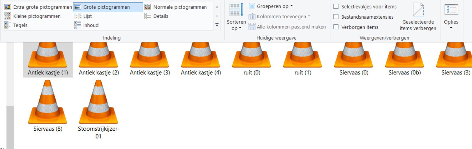

Als ik met verkenner naar een blad ga, met beeldjes, krijg ik geen beeld meer te zien.
Met JPG komen die verkeerskegels, met 'foto's' komt een vierkant, maar nergens zie ik nog het beeldje zelf.

De kegeltjes is het icoon van VLC media player, het bewuste bestand is dus gekoppeld aan VLC.
Het vierkant zal het icoon zijn van de App foto's.

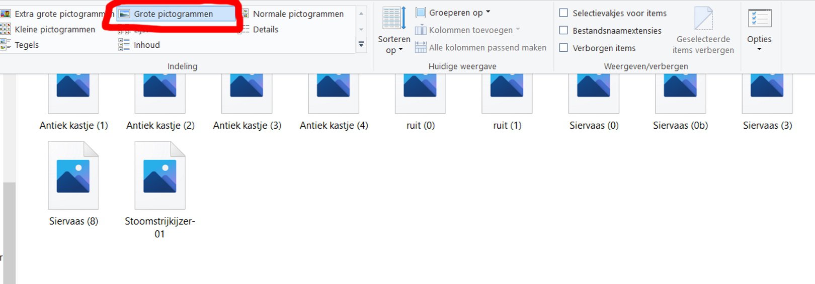

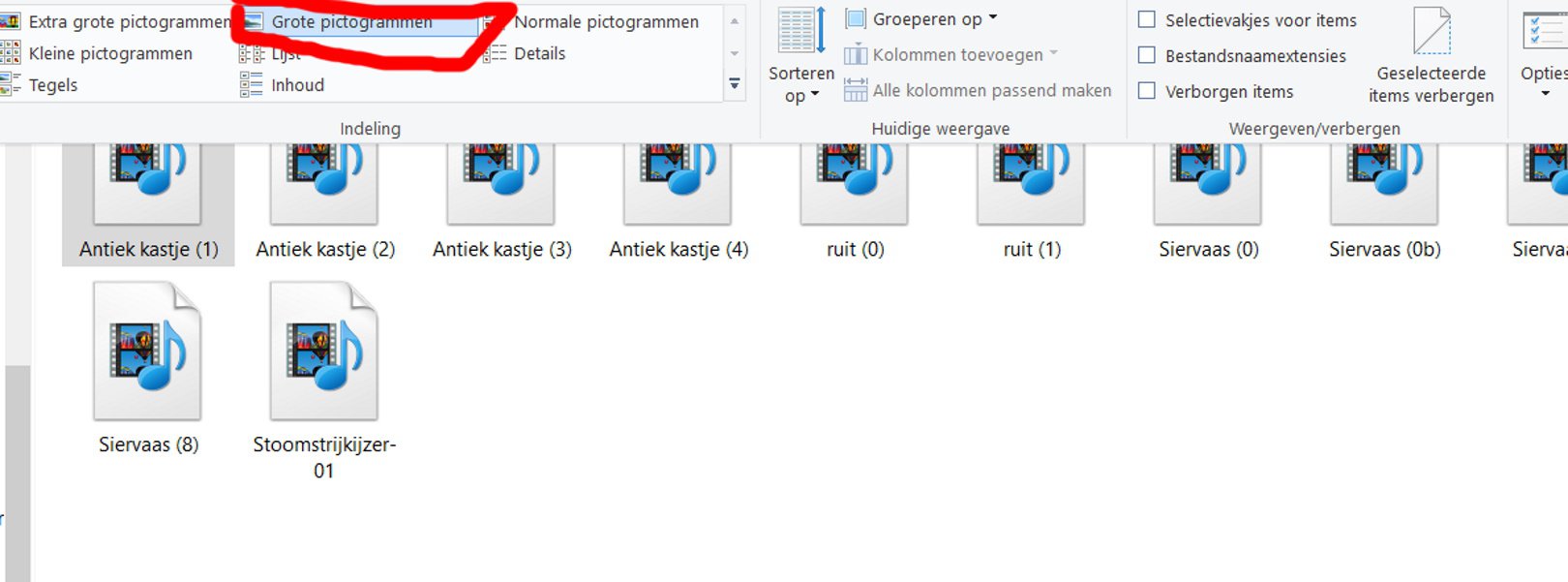

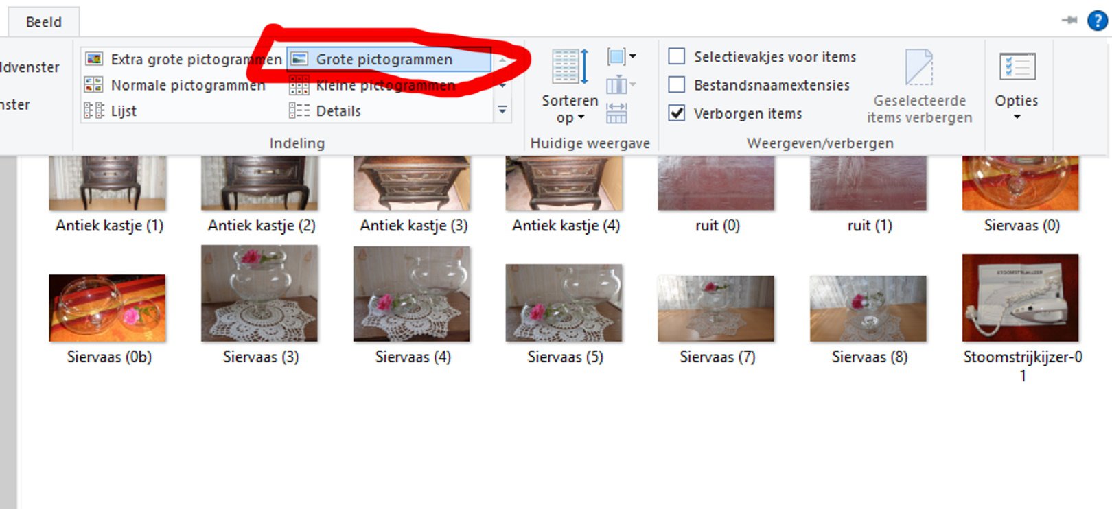

Ik ben vandaag niet thuis, dus pas morgen antwoord. Maar ik kan al wel zeggen dat groter of kleiner, enkel kleiner of groter pictogrammen geven, maar dat ik geen beeld zie.
Wat de muziek op VLC betreft was juist, was uitgeschakeld.
Maar pictogrammen is wat anders. In Bijlage zoals op Assus met beeldjes dus, en dan fotos, Vlc en WMP op de Dell enkel pictogram

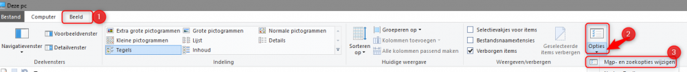

Ga in de verkenner naar Beeld(1)-> Opties(2)-> Map- en zoekopties wijzigen(3).
In het venster dat je dan krijgt scrol je naar Altijd pictogrammen weergeven, nooit miniaturen (1).
Indien er een vinkje staat verwijder je het. Klik dan op Toepassen (2) en Ok (3).
