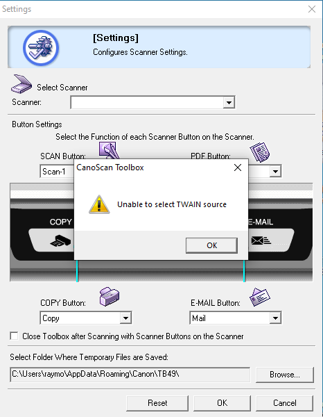

OK. Bij mij werkt dat correct?.
In het zoekvak, typ in : "troubleshooter".
Selecteer "extra probleemoplossers", en dan naar "printers".
Wat ik je er direct bij moet vertellen is dat TWAIN op je pc mogelijks niet geïnstalleerd is, download hier Twain driver for windows 10 64 bit Download (neutechcomputerservices.com)
Blijkbaar zijn  er toch problemen met je pc....we vinden dat wel uit.
Niet vergeten om bij updates allerhande je pc opnieuw op te starten, ik vergeet dit soms te vermelden.

Kan je je printer opnieuw configureren als in volgend Youtube filmpje? Is geldig voor de Canon serie "Imagerunner", dus waarschijnlijk ook de jouwe.

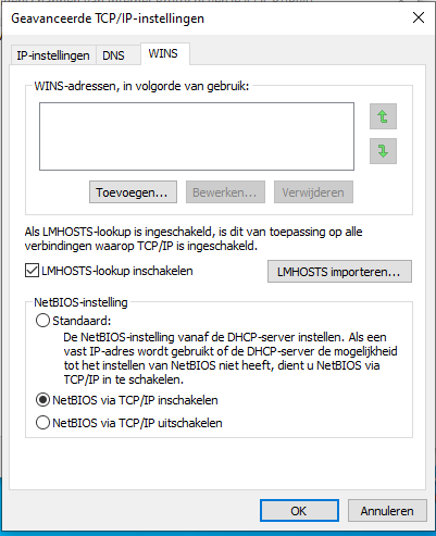

Je zal zien dat meerdere voorgaande begrippen terugkeren (SMB, IP, delen van files/folders enz.)
Je kan er ook zien hoe je de bestemmingsfolder van de scan instelt of wijzigt indien die corrupt of verdwenen zou zijn.
En ter info : dit is een niet eenvoudig op te lossen probleem, zo schrijft een zuid-afrikaan dat hij er zijn "gatvol" van heeft.🙂

In principe is de printer zo ingesteld. Maar met deze configuratie zou inderdaad wel eens iets niet meer in orde kunnen zijn. Ik weet niet of ik dit zelf opnieuw klaar krijg. Is het niet beter om meteen een reset te te doen van zowel de pc als de printer en daarna opnieuw deze instellingen?
Bestaat er een papieren versie van deze configuratie (voor mij beter volgbaar)?
Ja, je kan je machine resetten (de pc resetten is niet nodig als je de voorgaande suggesties uitgevoerd hebt, en zeker SMB). Kijk deze alsnog na voor alle zekerheid! (IP adres via de IP scanner, SMB)
