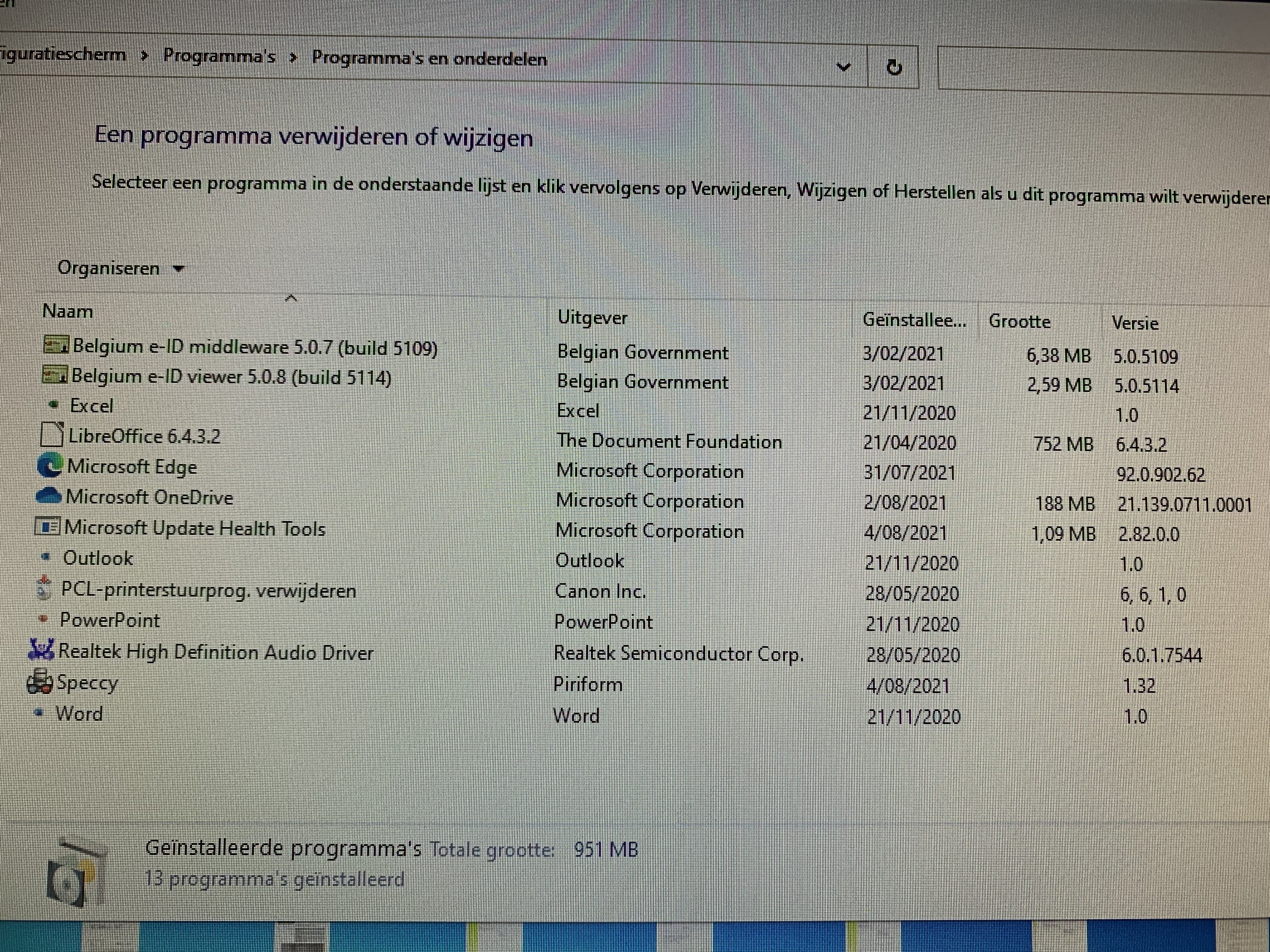

Alvorens 'scannen via de pc' aan te pakken zag ik graag eens een overzicht van de geïnstalleerde software
Type config in 'zoeken in Windows' (zie naast de startknop, links onderaan in de taakbalk).
Klik, helemaal bovenaan in de zoekresultaten bij 'beste overeenkomst' op Configuratiescherm.Klik nu onderaan in de linker kolom op Een programma verwijderen.
Maak er met het knipprogramma een afbeelding van, die kan je dan in je volgend bericht hier in je topic plaatsen.
Mogelijk moet je wel twee of drie screenshots maken om alles te kunnen tonen.

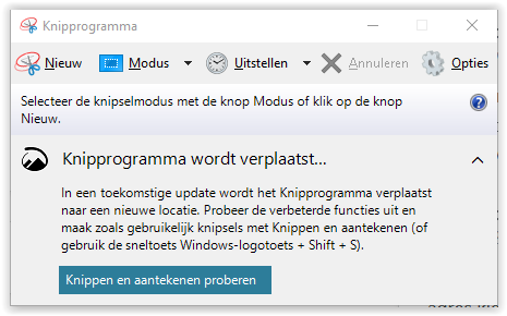

We hebben gepoogd het bovenstaande uit te voeren doch dit is allemaal gelukt (we zien een, zeer beperkt aantal programma staan) tot aan het knipprogramma, namelijk: wanneer de muiscursor zou moeten veranderen in een kruisje doet hij dat niet en blijft hij een pijltje en geraken we natuurlijk niet verder.
Ik stel vast dat die handleiding moet bijgewerkt worden. Overigens heeft Microsoft onder Windows 10 al een opvolger voor het Knipprogramma namelijk Knippen en aantekenen maar daar hebben we zelf nog geen handleiding voor.
Nu goed, als je het knipprogramma hebt geopend dan zie een venstertje zoals onderstaand
Klik in de linker bovenhoek op Nieuw en dan verandert de muisaanwijzer in een kruis waarmee je diagonaal over het item kunt slepen waarvan je een afbeelding wenst te maken.

We gaan je de gevraagde informatie zeker bezorgen, maar kan je intussen nog effe uitleggen hoe het knipprogramma weer precies in zijn werk gaat?
Ja hoor.
Dat is wel een bijzonder bescheiden lijstje. Het lijkt er op dat je deze pc recent van iemand cadeau gekregen hebt.
Ik zie dat de meeste geïnstalleerde software zwaar tot zeer zwaar verouderd is maar dat is nu even niet aan de orde.
