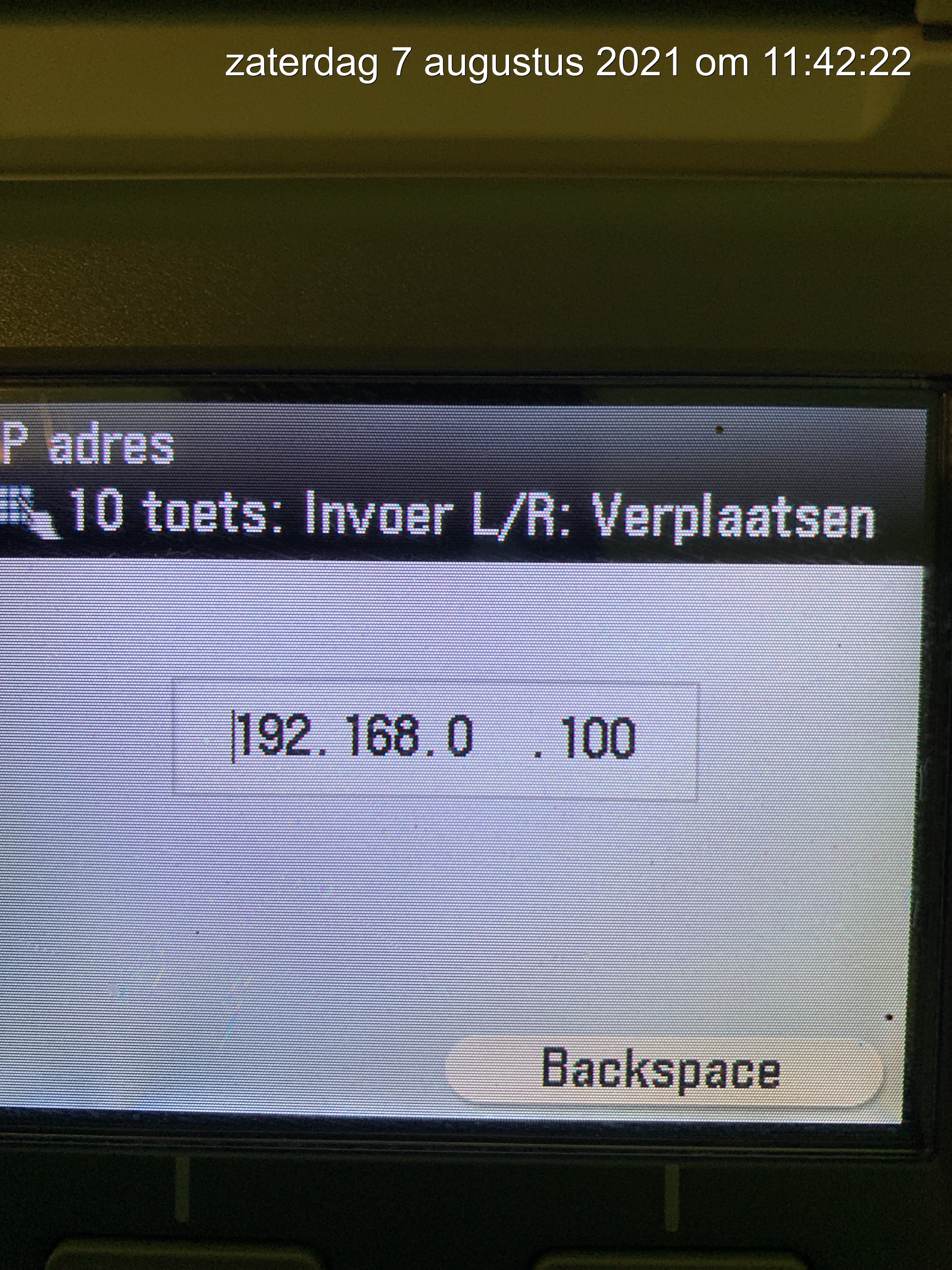

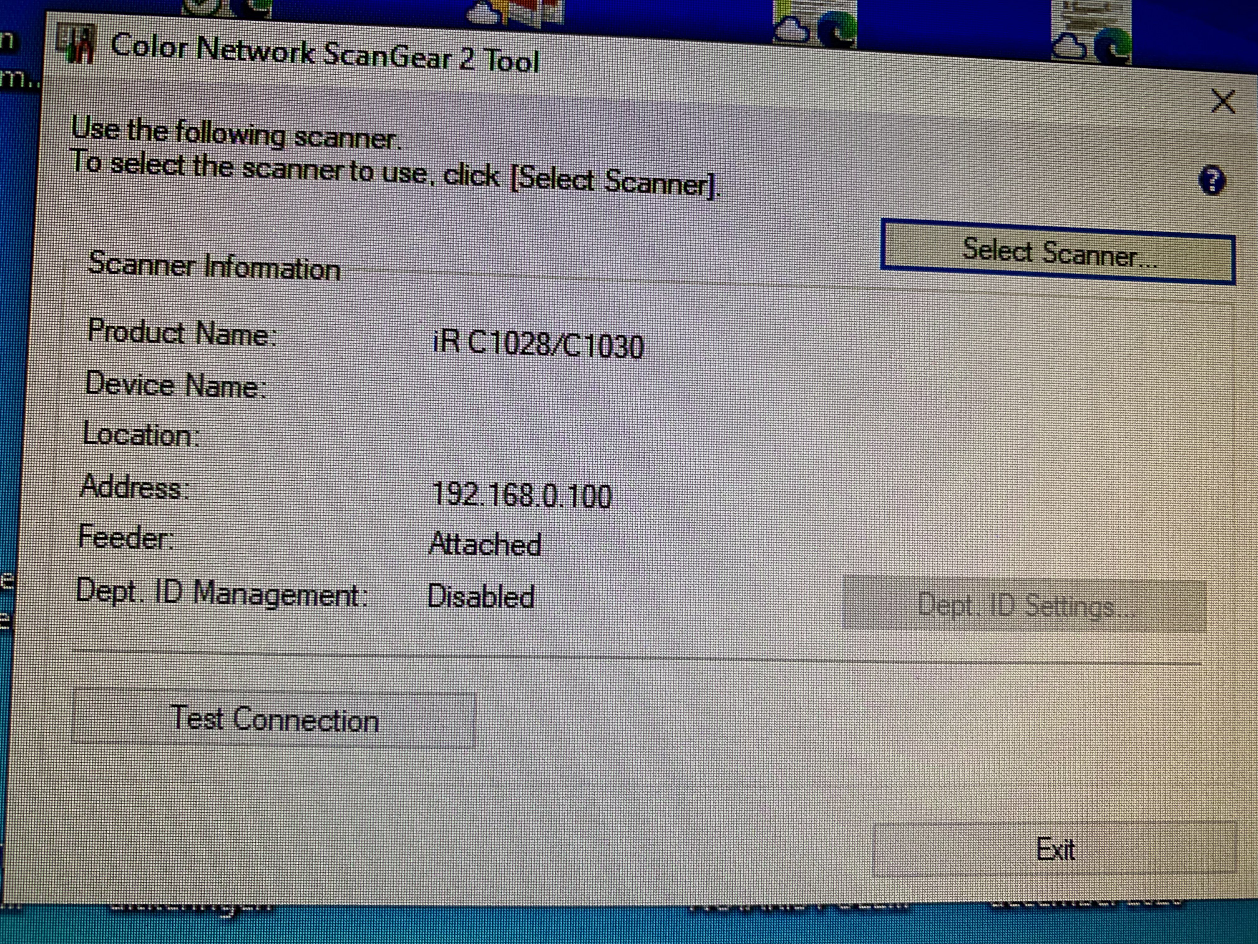

- De IP instellingen werden opnieuw nagezien
- Hierna vind je de gevraagde foto;

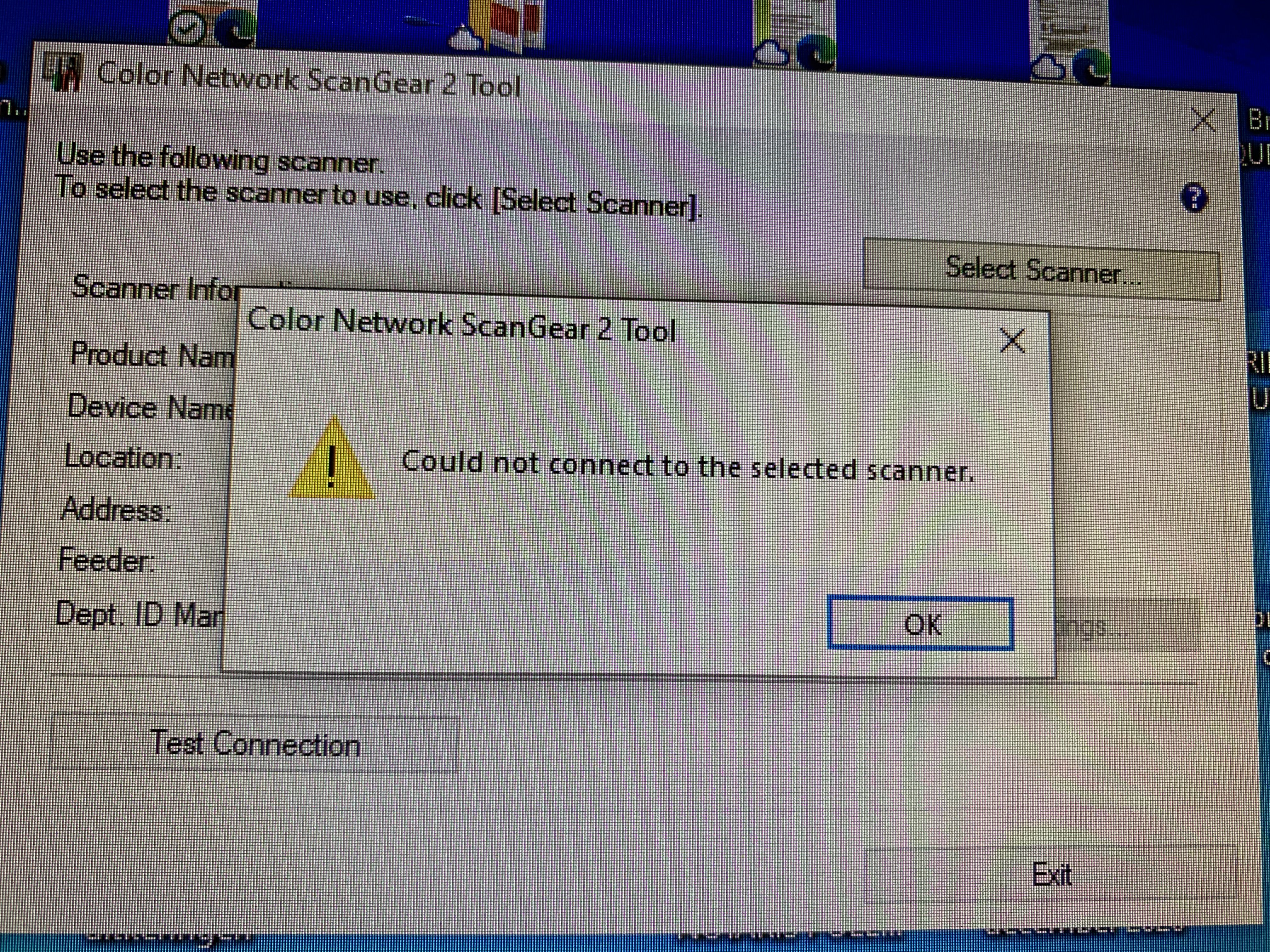

- Vervolgens heb ik opnieuw connectie trachten te maken met de scanner, doch dit lukt me vooralsnog niet.

Heb je dat IP adres in onderstaand venster zelf ingevoerd of heb je het laten staan zoals het werd getoond?
Op 5/8/2021 om 11:06, droske zei:
Stap10  -  IP adres: bv  192.168. 0.100 (dit laatste getal mag een waarde zijn tussen 100 en 254)
Stap11 - Subnet mask: 255.255.255.0
Sap12 - Gateway adres: 192.1680.1
- Dit soort berichten en foto’s wordt gemaakt met de smartphone, in welk geval het ook interessant is om dit ineens te verzenden met de smartphone;
- De instellingen zijn blijven staan conform je bericht van 5/8 om 11u06.

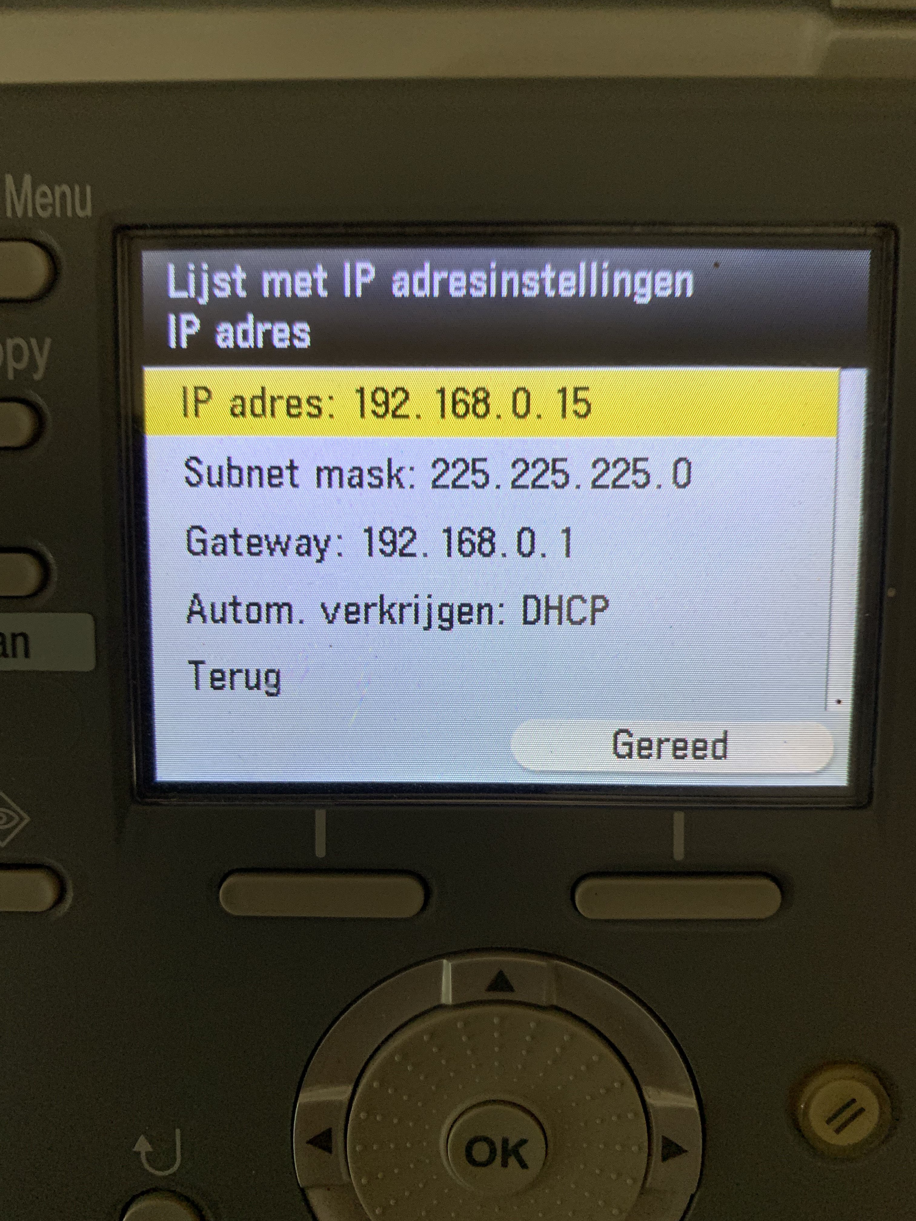

Je maar daarmee weet ik niet of je die daar zelf zo hebt aangepast of dat die daar zo al werden weergegeven zonder dat er iets werd aangepast.
Aanvankelijk werden die daar zo niet weergegeven. Aanvankelijk was zoals op de bijgevoegde foto. Maar dat was ook ten behoeve van een Proximus modem terwijl de instellingen nu ten behoeve van een Telenet modem zijn.
