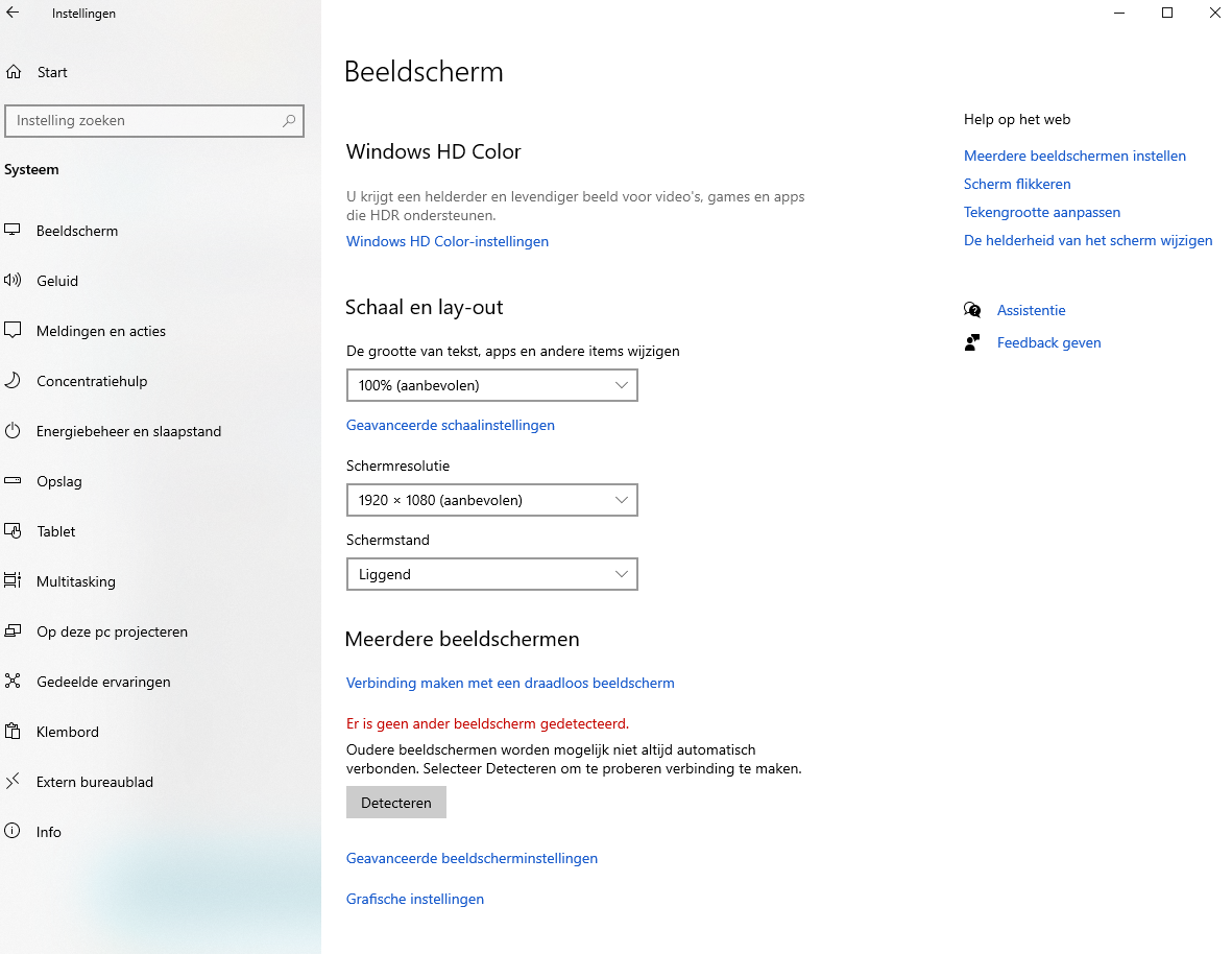

Ik heb net een nieuwe PC aangeschaft (Acer Aspire TC-895) met Windows 10.
Daar is mijn huidige monitor op aangesloten via een HDMI van PC naar monitor op HDMI.
Nu wil ik ook mijn tweede oudere monitor (Medion MD32119 PR) aansluiten met HDMI van PC naar DVI van monitor (geen HDMI aanwezig op monitor).
Dit tweede scherm heeft altijd gewerkt als tweede scherm op mijn vorige PC van Medion met Windows 10.  Toen was het van DVI naar VGA.
Maar dit tweede scherm wordt niet herkend op mijn nieuwe en kan ik ook niet detecteren via de Instellingen - zie bijlage.
Wat loopt er hier verkeerd ?
Hoe kan ik dat scherm wel zichtbaar maken ?
Dank bij voorbaat.
Mvrgr,
Dirk
