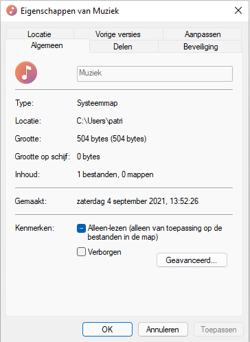

Zelf heb ik op een virtuele schijf een Windows 11 draaien en heb daar de zelfde handelingen uitgevoerd als TS. Namelijk Video's verplaatsen van C naar E met daarvoor gebruikt de aangemaakte map mijndata. Nadat deze bewerking uitgevoerd is vind je de map mijndata in de verkenner niet meer terug want de map mijndata krijgt gewoon de naam en icoon Video's, wat logisch is en niks mis mee.
Video's staat nog op de C
Na verplaatst te hebben naar E bij Algemeen
Ga naar Locatie en daar zie je de echte mapnaam mijndata
Heb het ook voor muziek uitgevoerd, de map gaf ik de naam test. Je ziet verderop dat de map test gewoon verandert in muziek en ook het toebehorend icoon krijgt. Klik op je op muziek in de verkenner met de rechtermuisknop en kies eigenschappen, dan tabblad locatie, daar is de map test.
In mijn (niet virtueel draaiende ) dagelijks gebruikende Windows 11 staat Video's ook op de D. Hiervoor heb ik eerst de map video's aangemaakt op de D. Daarna de verplaatsing uitgevoerd van C naar D. Je ziet geen map Video's maar het icoon van Video's. Ga je in de verkenner naar de eigenschappen van video's dan tabblad locatie....daar zie je wel de map video's.

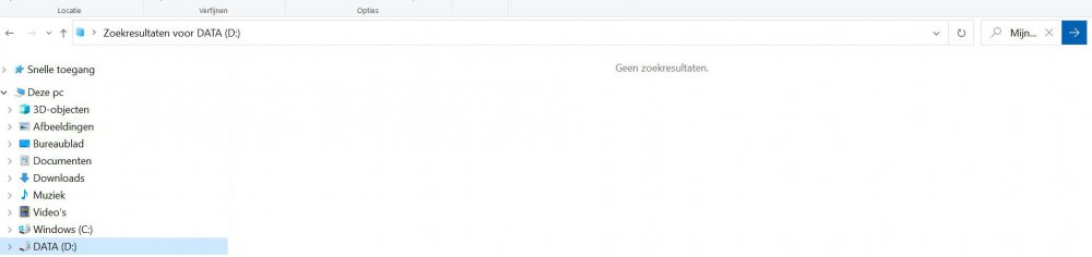

Je zou me dus de map Mijn Data moeten kunnen tonen. Ik kijk er naar uit.
Zeker die map Video's (nog) niet naar standaardinstellingen herstellen hoor want dan gaat je SSD schijf sneller vol lopen. Daarom is het nu net zo verstandig geweest dat er ooit een map Mijn Data op de D partitie is gemaakt. Daar zou de locatie van al je gebruikersmappen naartoe moeten verplaatst zijn. Voor sommige mappen is dat ook gebeurd maar voor anderen niet. Het is een chaos hoor. Vanavond gaan we het over een andere boeg gooien als je dan de map Mijn data nog niet gevonden hebt.
  • Open de verkenner (Zie gele map in de taakbalk).
  • Open onder Deze pc de schijf DATA (D:) en type in in luikje met vergrootglas (rechter bovenhoek) Mijn Data  (type het identiek hetzelfde) en druk op ENTER.
  • Toon ons eens een screenshot van het resultaat.
Geen resultaten met zoeken onder D naar Mijn Data

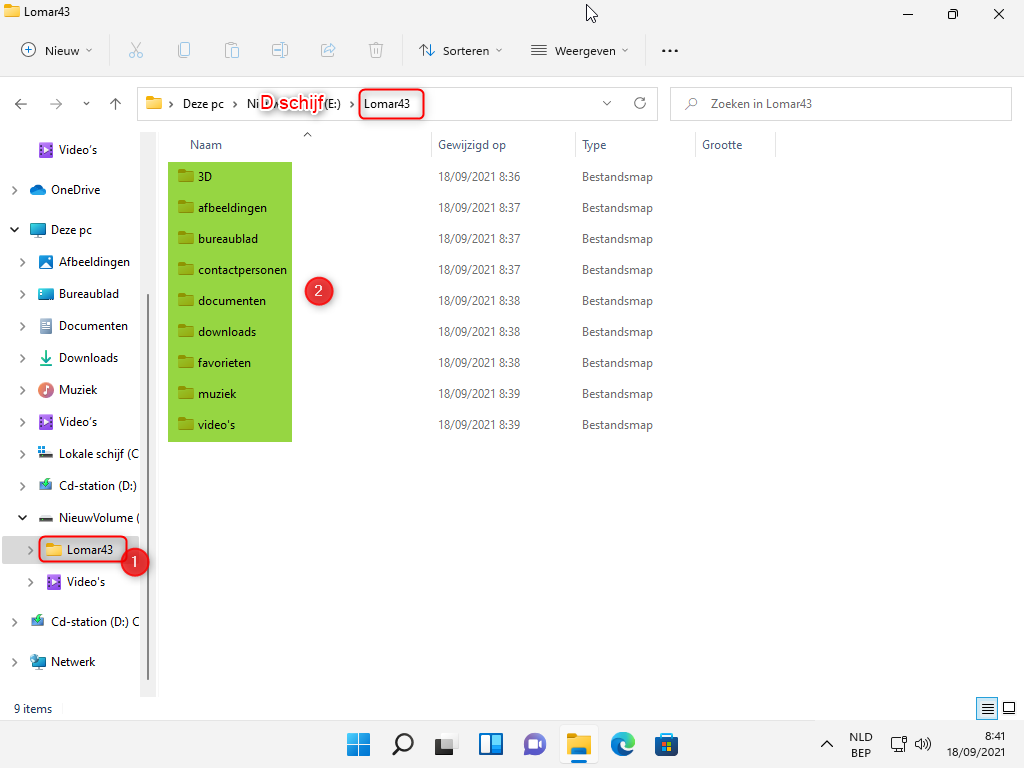

Als ik een gokje mag wagen wat er gebeurt is........
Er werd voor gekozen om persoonlijke bestanden op de D schijf te plaatsen. Hiervoor werd een map aangemaakt - genaamd Mijn Data - de map documenten, afbeeldingen, muziek,... werden correct in die map geplaatst.
Enkel bij het verplaatsen van de map Video's is het fout gelopen. Je koos bij het verplaatsen voor de locatie D:\ Mijn Data in plaats van D:\ Mijn Data \ video's.
Hierdoor heeft de map Mijn Data in de verkenner de naam Video's met het bijhorende icoon gekregen.
Een oplossing zou volgende zijn.
Maak op de D schijf een map aan, in mijn voorbeeld hieronder koos ik voor de naam Lomar43. In die map maak je dan weer de mappen aan zoals op afbeelding hieronder in het groen staan.
De hieronder gemarkeerde groene mappen kan je nu verplaatsen naar de nieuw aangemaakte mappen. Klik op Documenten met de rechtermuisknop en kies eigenschappen.
Dan kies je locatie. Dan klik je op Verplaatsen…
Ga nu in het verkenner venster dat je krijgt naar je D > Lomar43  daar selecteer je de map Documenten. Klik op Map selecteren.
In het volgende venster controleer je eerst of de gekozen locatie correct is. Namelijk je  D > Lomar43> documenten.
Klik dan op Toepassen en OK .
Klik op Ja.
Nu is de map Mijn documenten verplaatst naar je nieuwe map Lomar43-> documenten.
Herhaal de procedure voor alle overige mappen die groen gemarkeerd zijn in afbeelding 2.  Kies natuurlijk wel telkens de correcte map in de map Lomar43. Dus bij het verplaatsen van afbeeldingen kies je in Lomar43 voor de map Afbeeldingen enz.... Voor Video’s dien je op video’s te klikken voorzien van het icoon zoals groen gemarkeerd in de tweede afbeelding van dit bericht.
De mappen De bevrijding, Natuur, Opnames, zijn neem ik aan gewone mappen waarin je bestanden bewaard? Die kan je gewoon naar de map Lomar 43 verplaatsen.
Controleer dan of er nog bestanden staan in de map op je D> Video’s-> Video’s. (rode kader) Aanwezige bestanden verplaats je naar de map Lomar43-> video’s.
Dan rest je nog de mappen LOGOcomfort6, InstallAnywhere, Ciddly Youtube Downloader en Ondrive. Hier ga ik er van uit dat die aangemaakt zijn tijdens de installatie van de software zelf of door jouw handmatig aangemaakt? Indien tijdens de installatie aangemaakt dien je in de App zelf de instellingen aan te passen. Anders de mappen verplaatsen naar LOmar43.
Controleer dan of alles correct is. Hierna mag je de map Video’s zoals hieronder in het rode kader getoond verwijderen.
