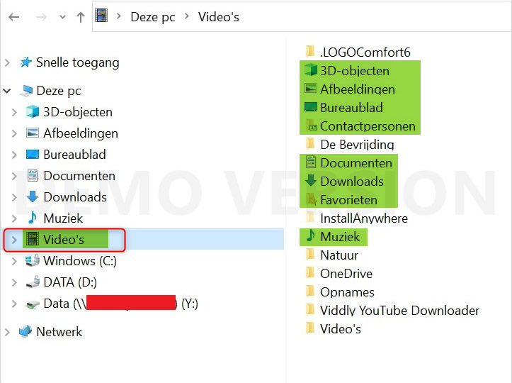

Ik denk dat alles gelukt is.
Deze mappen zijn verplaatst naar Lomar43 en onder de juiste onderverdeling.
Zie vb: documenten
Maar hier heb ik nog een vraagteken.
Controleer dan of alles correct is. Hierna mag je de map Video’s zoals hieronder in het rode kader getoond verwijderen.
In die map staan nu mijn video's
Onder Data(D)is de map Video's niet meer aanwezig.
Dus alles ok nu ?
1 uur terug, lomar43 zei:
Dus alles ok nu ?
Dat ziet er heel goed uit.
Wat betreft de map Video's, daar heb ik de verkeerde afbeelding geplaatst, sorry . Dat moest onderstaande zijn.
Indien die niet meer aanwezig en zoals te zien op jouw afbeelding is die er niet meer is alles in orde. Top!

10 uren geleden, lomar43 zei:
Dat bevalt me wel.
Ik ben wel benieuwd of de map lomar43 op je D partitie zichtbaar en dus toegankelijk is. Dat was immers eerder met de map Mijn Data niet het geval en dat vind ik nog altijd abnormaal.
11 uren geleden, droske zei:
Dat bevalt me wel.
Ben ook benieuwd. Wat de map "mijn Data" betreft: ik heb die zeker niet zelf verwijderd, moest ik dit gedaan hebben dan zou ik dit ook toegeven om jullie zoekwerk te besparen.
