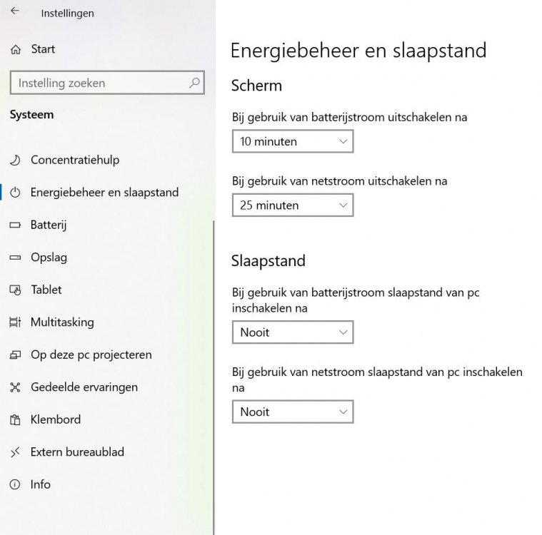

In energiebeheer zie ik o.a. deze instellingen:
  • Schakel harde schijf uit na: (Bij het aansluiten van netstroom): 30 seconde(n)
  • Schakel harde schijf uit na: (Bij het aansluiten van de accu) : 30 seconde(n)
Zet de eerste op "NOOIT" en de tweede op bv 10 minuten.
Nadat je die instellingen in energiebeheer hebt aangepast herstart je de computer.

Ga in het door u getoonde venster, helemaal rechts naar Extra energie-instellingen.
Klik op De schema instellingen wijzigen en daarna op Geavanceerde energie-instellingen.
Pas Harde schijf aan zoals op onderstaande afbeelding getoond is. Klik nu op Toepassen en sluit met OK.

Bij Netstroom mag je ook een andere waarde invoeren dan NOOIT, maar zeker niet zo krap (30 sec.) zoals dat nu het geval was. Neem dan bv 30 minuten of zo.
aangepast door droske
toevoeging
Klik eens op "Standaardinstellingen voor schema gebruiken" en dan "Toepassen".
Herstart de computer.
