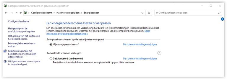

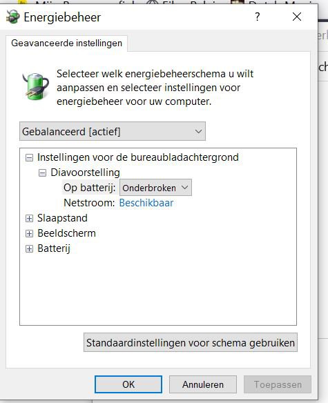

Op 31/8/2021 om 10:46, lomar43 zei:
Mijn "geavanceerde instellingen" geen harde schijven te zien.
Dit schema is onvolledig. Nooit eerder gezien. Waarom dat bij u zo is weet ik niet zo direct.
Ik stel voor om eens een nieuw energiebeheersschema te maken.
Ga via Start naar Instellingen - Systeem - Energiebeheer en slaapstand.
Klik aan de rechterkant van dat venster op Extra energie-instellingen.

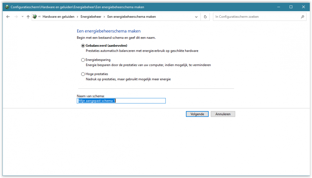

Klik nu in de linker kolom op Een energieschema maken.

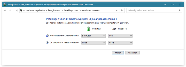

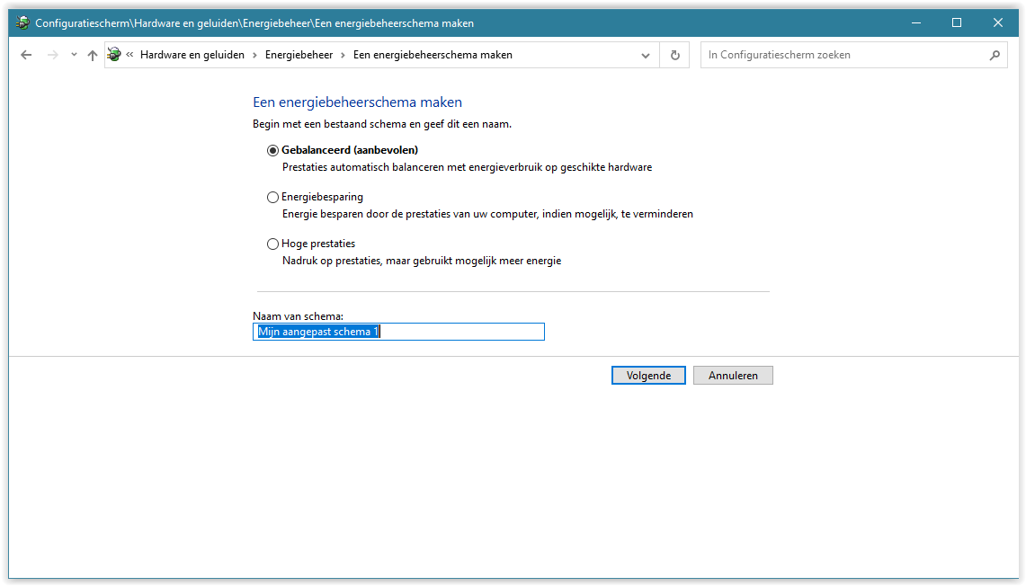

Kies de volgende instellingen  en klik op Volgende.
Kies de volgende instellingen en klik op Maken.
Je ziet nu dat Mijn aangepast schema 1 geselecteerd staat (actief is).
Klik nu aan de linker zijde bv eens op Wijzigen wanneer de computer in slaapstand gaat.
Klik nu op de blauwe link Geavanceerde energie-instellingen wijzigen.
Is de instelling Harde schijf - Harde schijf uitschakelen na nu beschikbaar?
