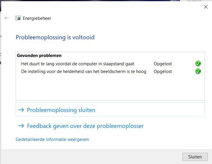

Vandaag, om te beginnen, Z terug verdwenen.
Probleemoplosser heeft geen fouten gevonden, enkel de slaapstand aangepast. Daarvoor kies ik "Nooit" en blijkbaar is dit tegen de zin van de probleemoplosser.
Nu telefonisch contact opgenomen met HP. Volgens HP. Het onderdeel "Harde schijf uitschakelen" in energiebeheer  is hier niet van toepassing omdat mijn 2 schijven C en D gezien worden als SSD (Raid 0)
Aangaande de Z: Andere USB poort gebruiken, nl deze die blijvend van stroom is voorzien Ook bij uitgeschakelde laptop.
Hier heb ik toch twijfels over. Blijvend onder stroom ??
We zien wel.
