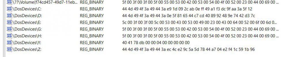

Eerst nog 1 vraagje, waar vind ik dan deze ? "Start de laptop opnieuw op en verwijder de waarde \DosDevices\Z"
Het is een register-waarde.
Eerder heb je er op mijn vraag een screenshot van gemaakt.
Je moet dus hier zijn.
  Op 9/9/2021 om 08:18, lomar43 zei:
Register
Vergroten

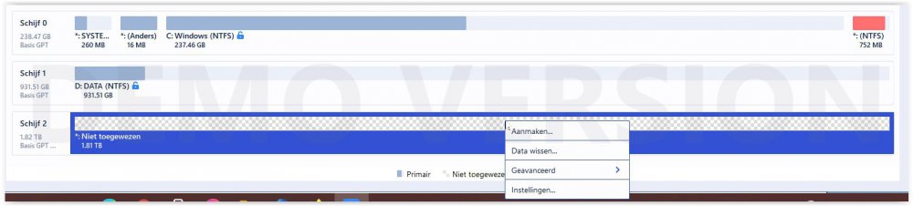

Hoe kan ik na het verwijderen van de waarde \DosDevices\Z de externe formateren ? In verkenner niet te zien.
In partition manager bekom ik dit
Moet ik dan kiezen voor "Aanmaken" ?
Ja.
En je hebt EaseUS Partition manager ook nog bij de hand, daar kan het ook mee.

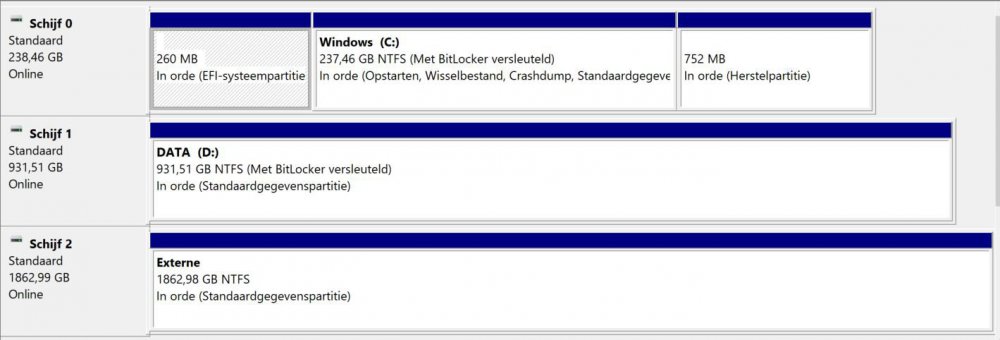

Dit allemaal gedaan.
Toch nog steeds verlies van Z.
In verkenner is de Z niet te zien.
In schijfbeheer de Externe zonder Z.
Daar terug de Z toegevoegd.
Als ik mij niet vergis stond er voordien ook "Data" bij de externe.
In schijfbeheer nog de letter Z toekennen hé.
