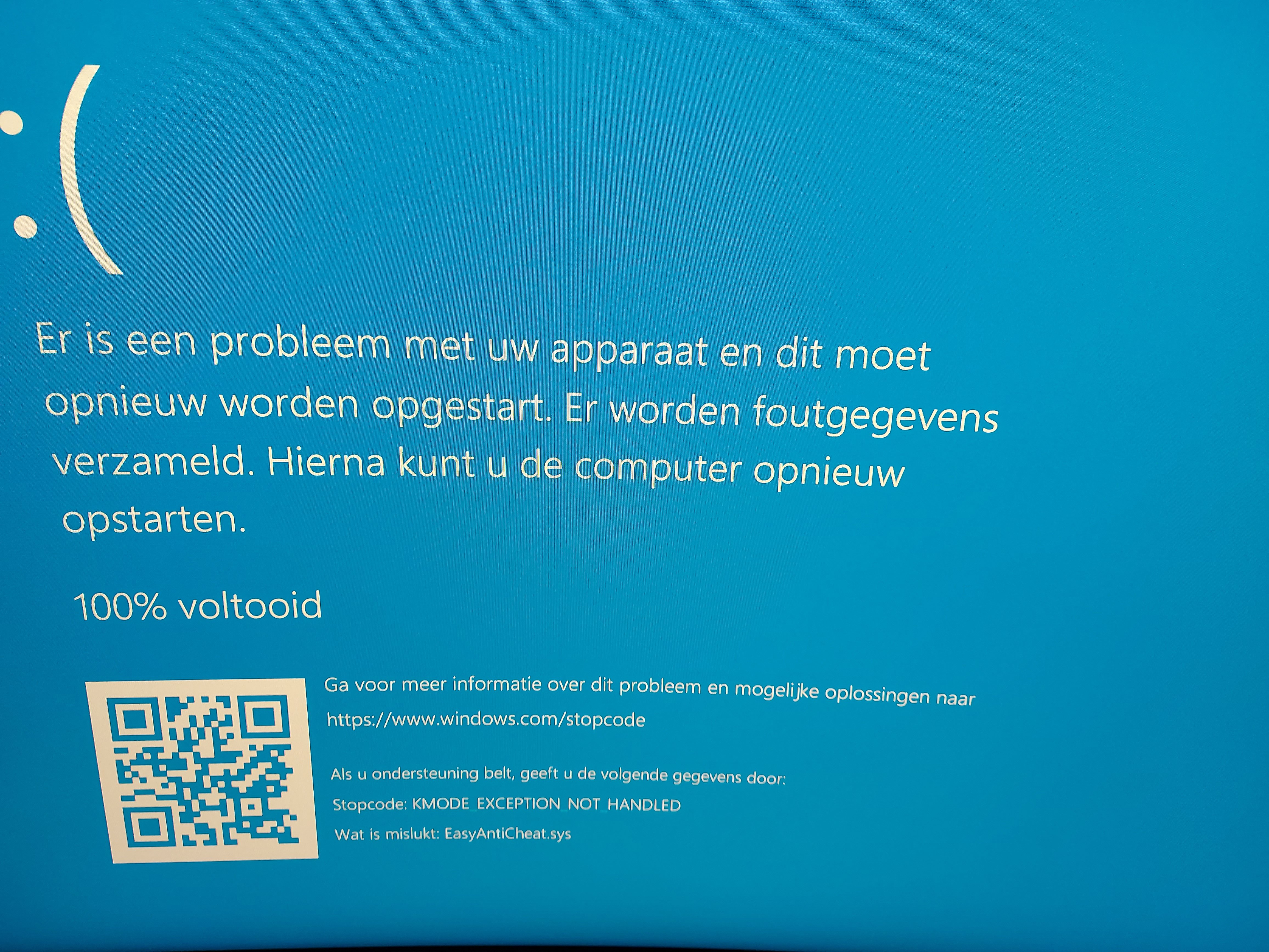

Bij het spelen van een spelletje zojuist en op moment dat ik mijn controller in de usb poort stak kreeg ik de volgende foutmelding
Blijkbaar werd dit veroorzaakt door "easyanticheat.sys"

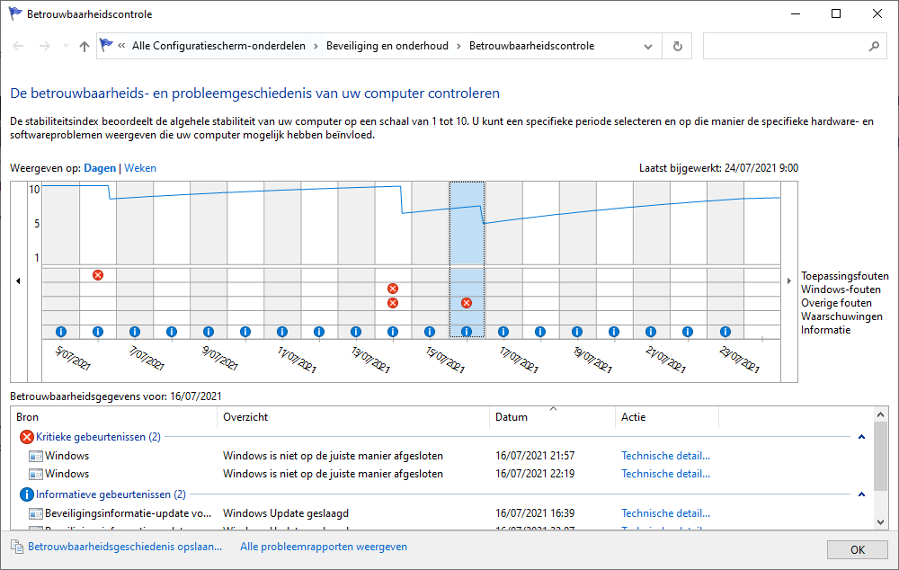

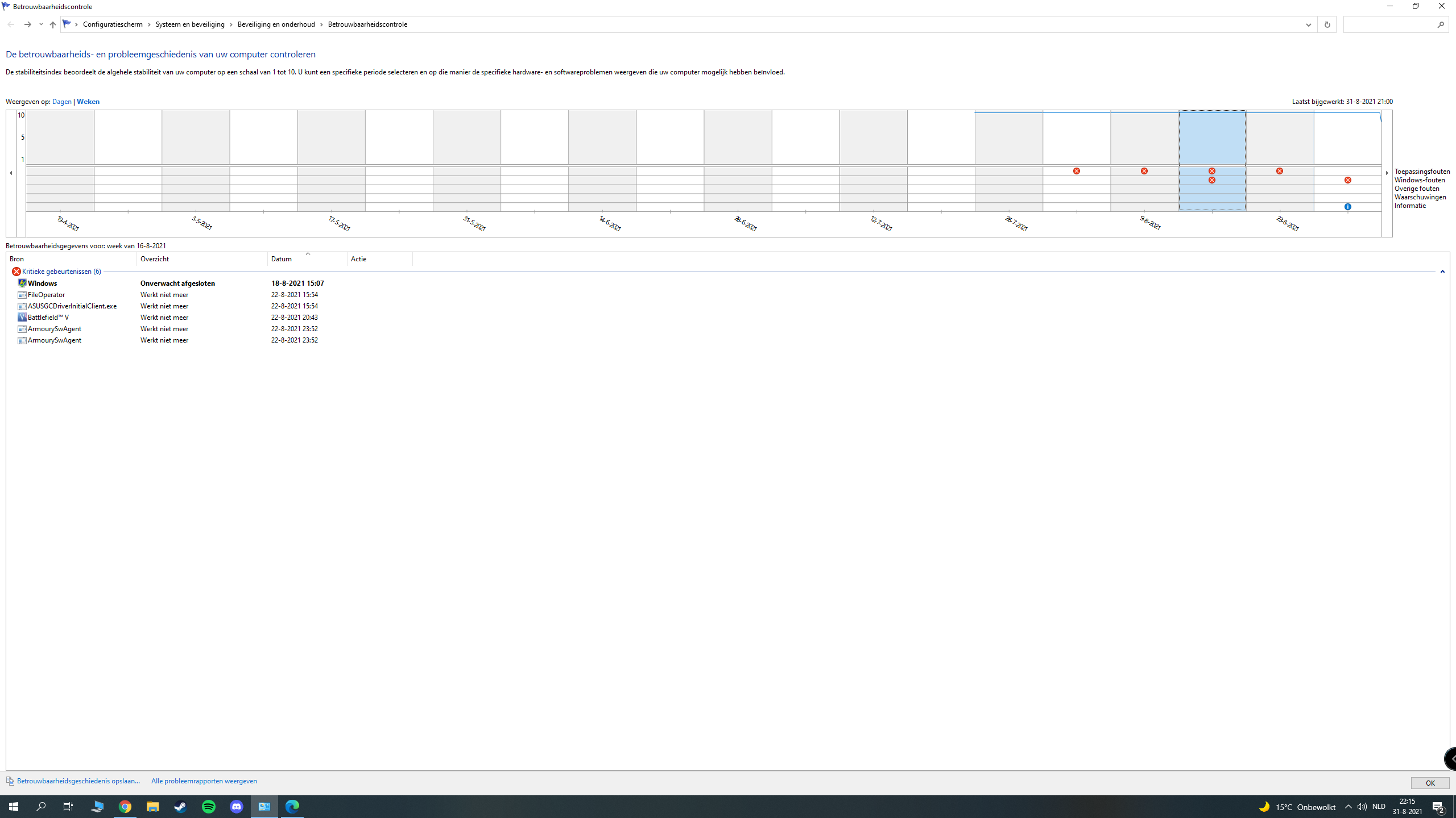

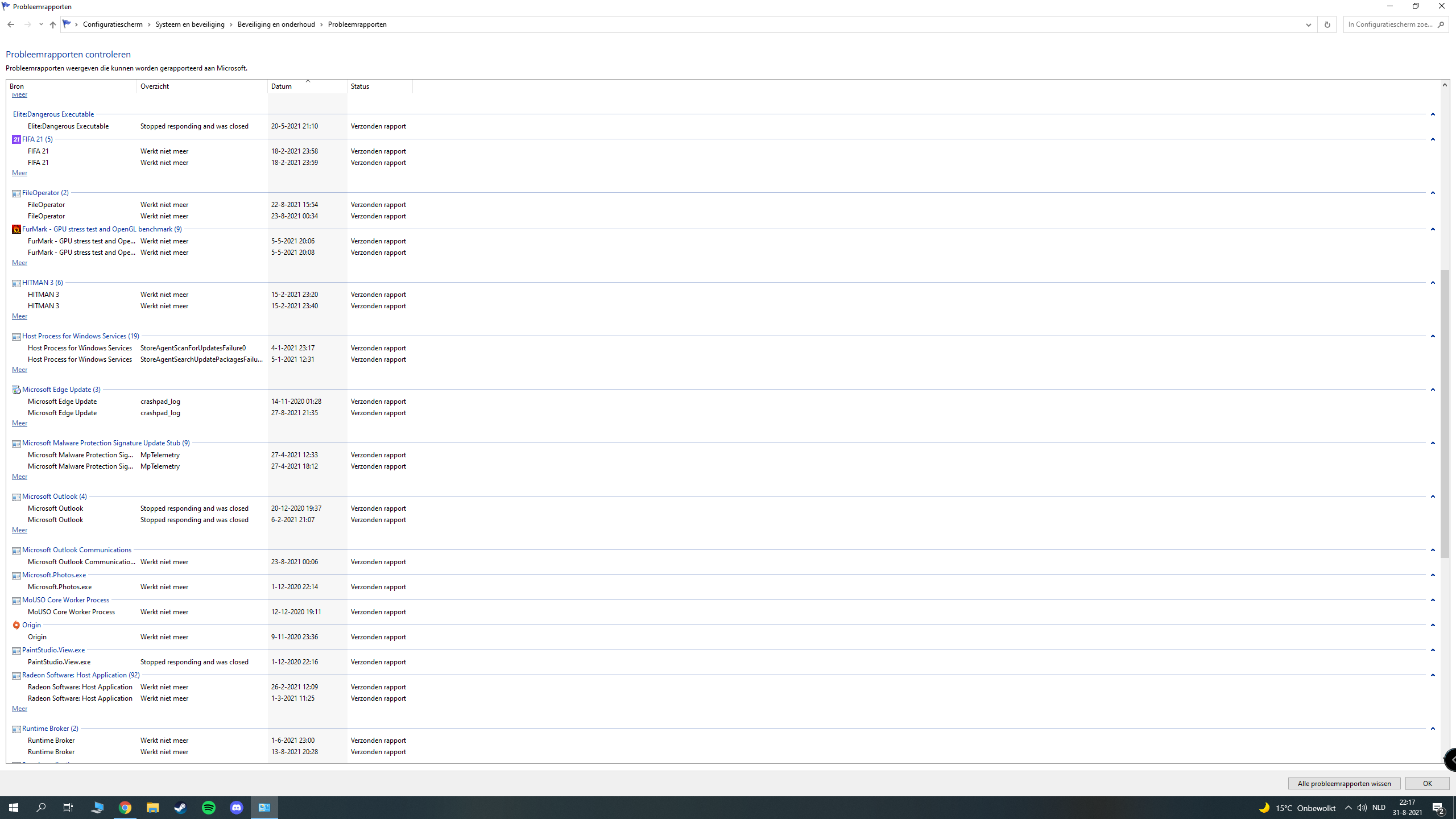

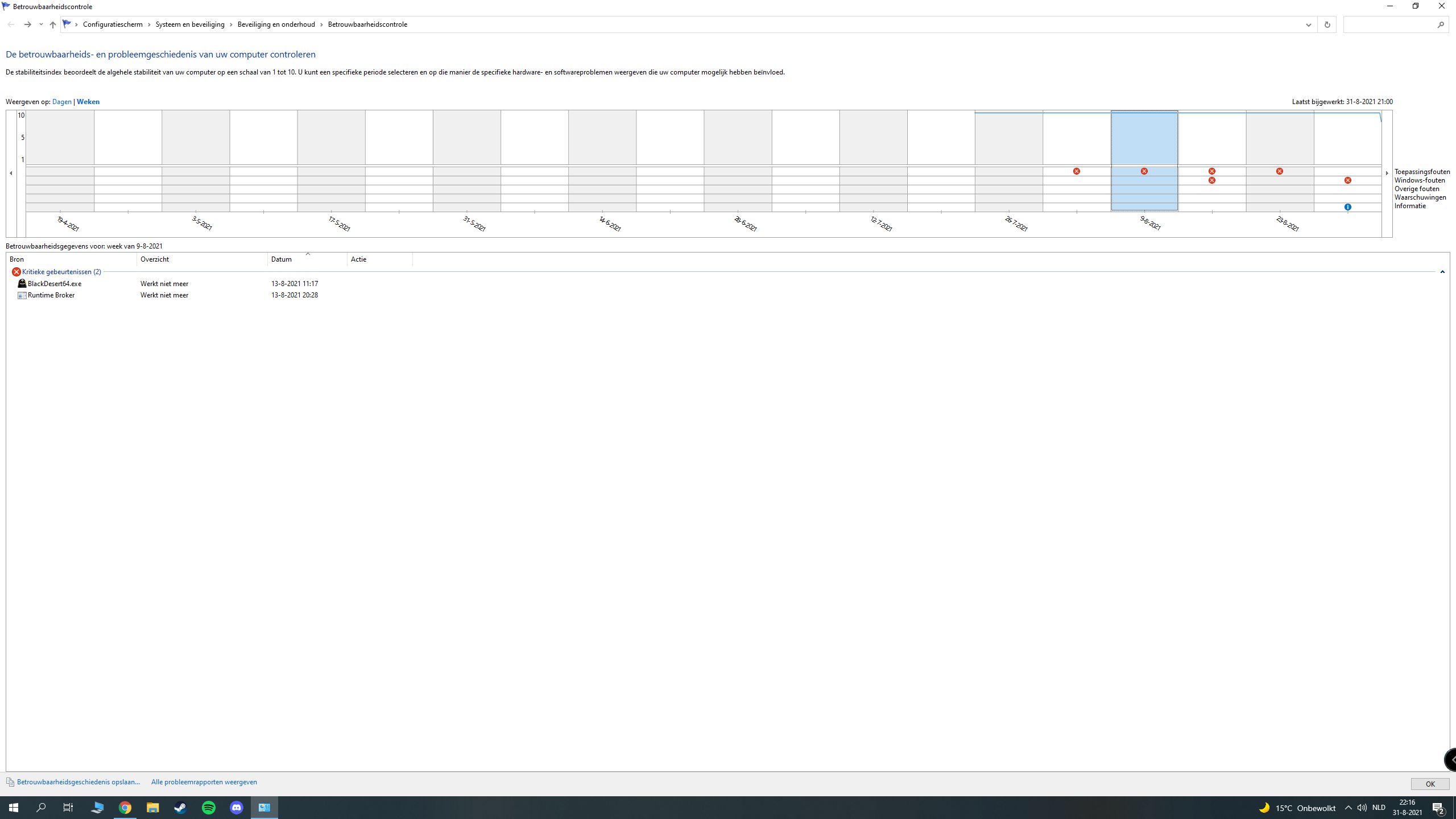

Druk op de Windows + R toets en in het uitvoervenster typ je perfmon /rel en druk op enter.
Er word een overzicht van de betrouwbaarheidscontrole gemaakt zoals in de onderstaande afbeelding.
Als je nu op de rode X klikt krijg je een beschrijving van wat er toen gebeurt is.

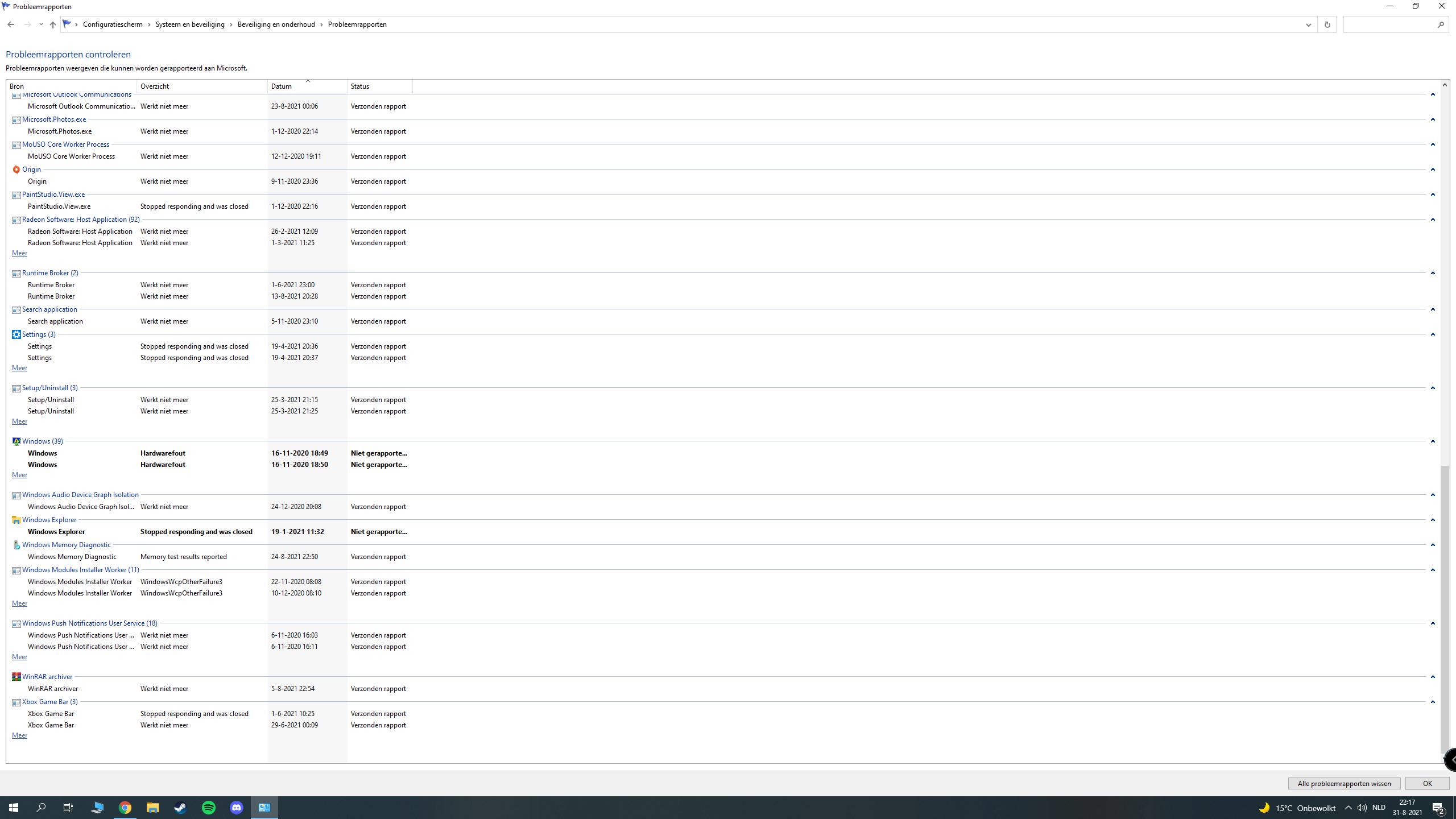

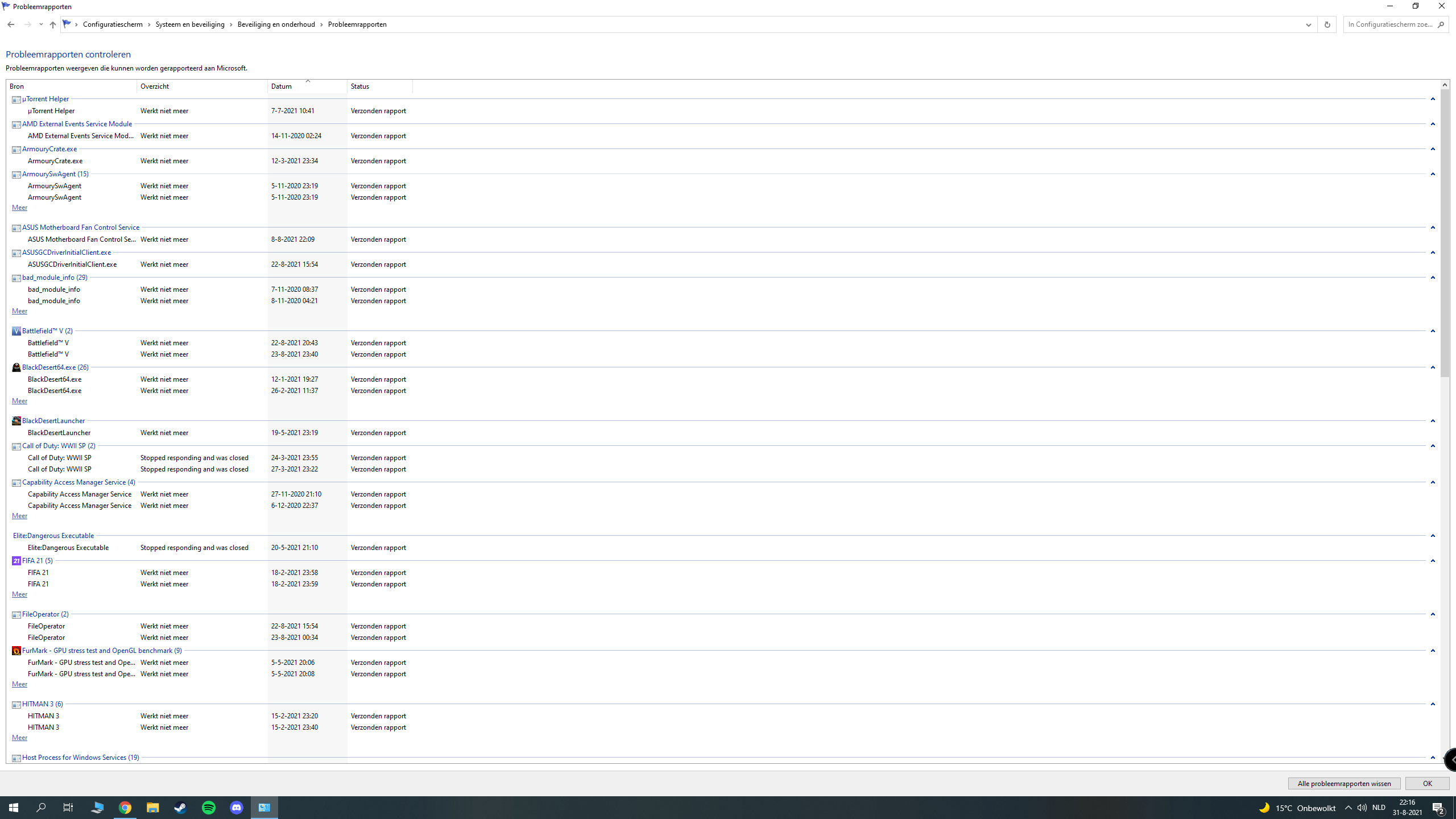

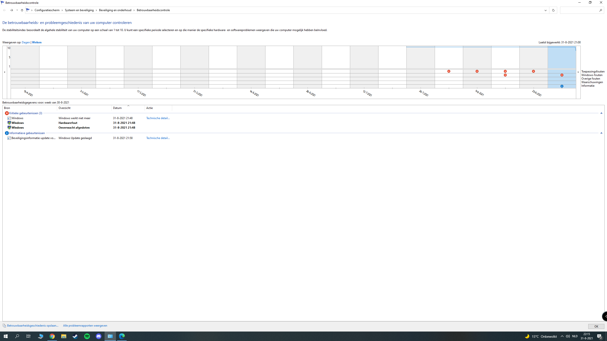

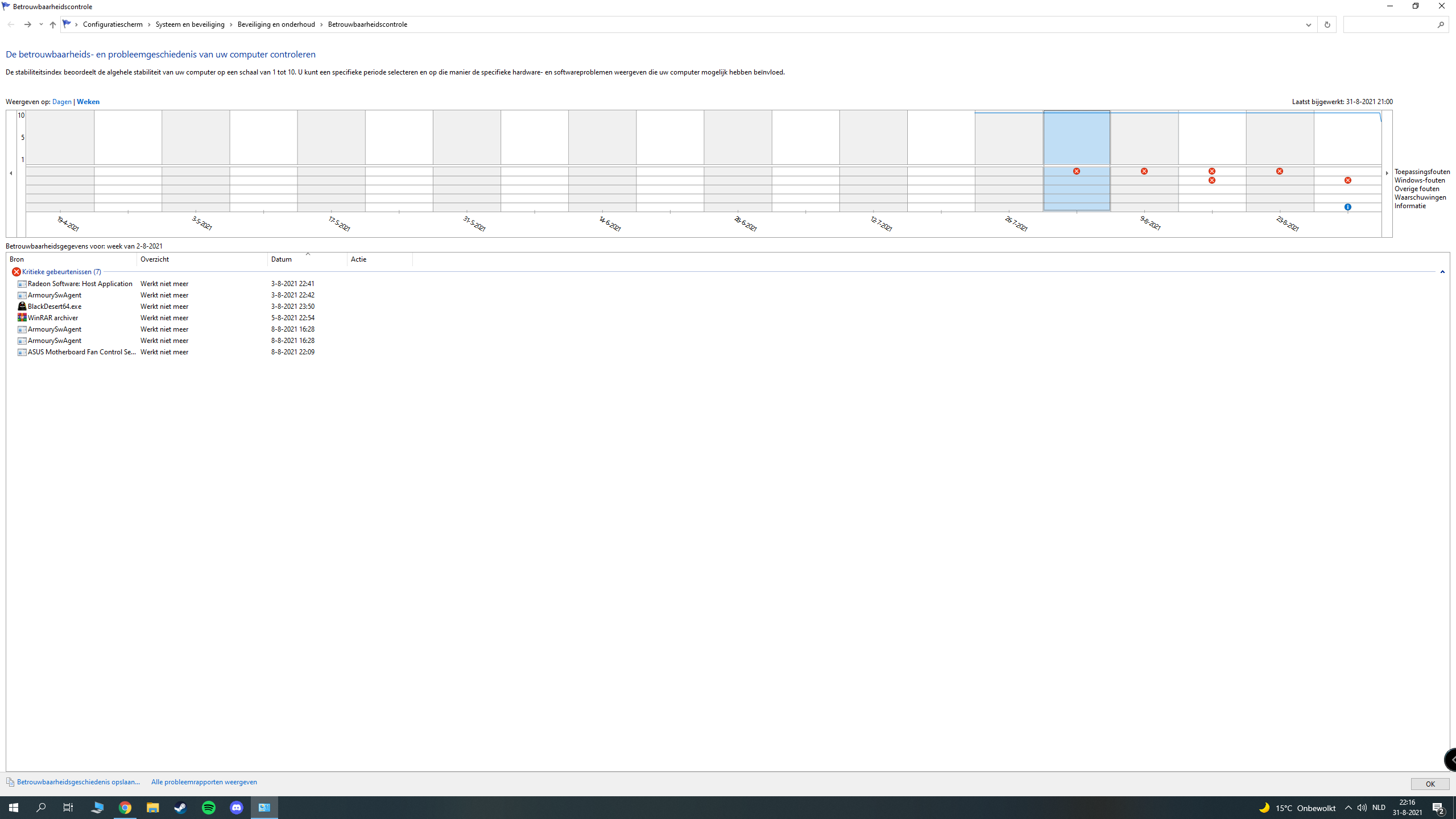

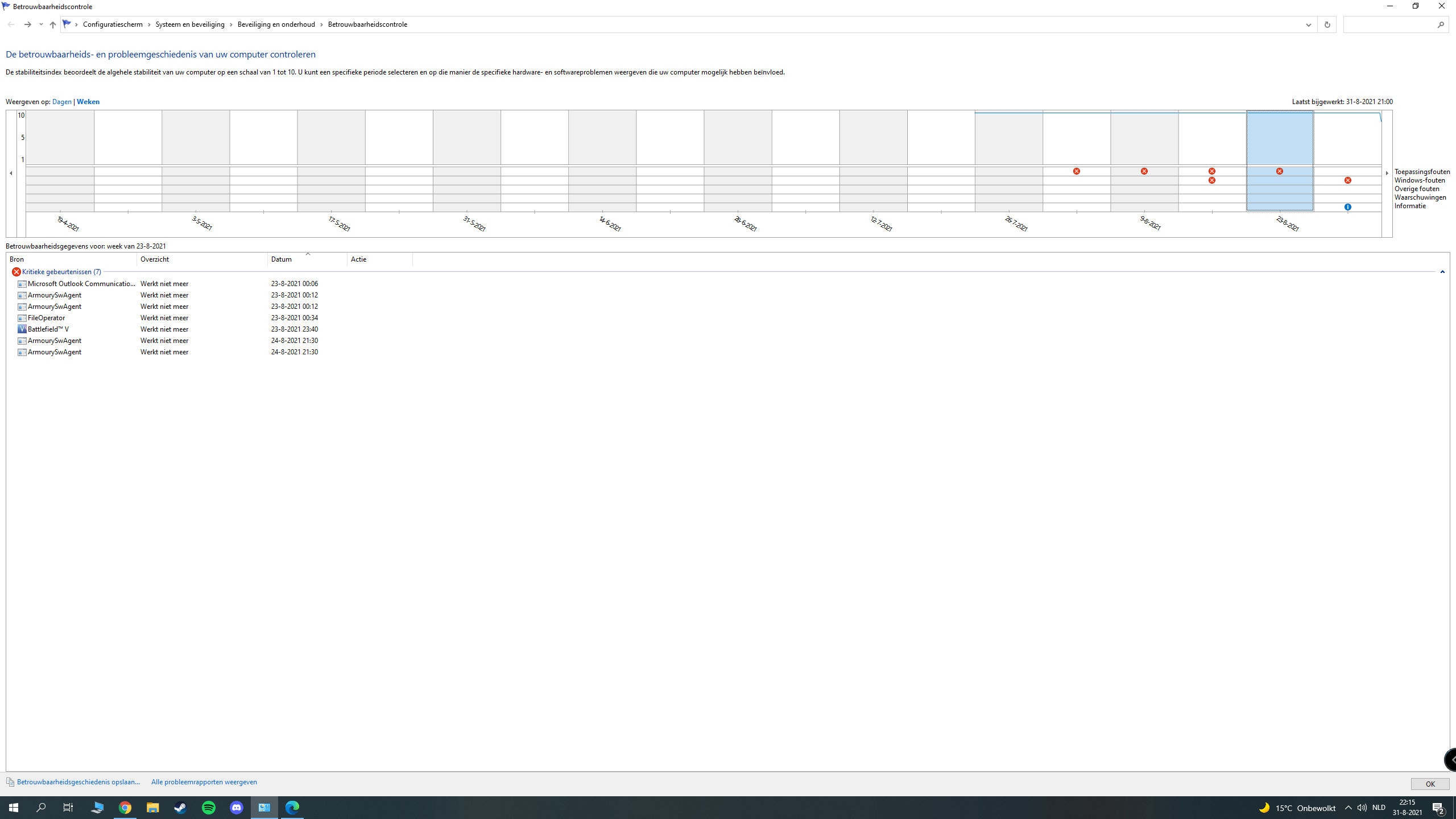

Bij mij is dat stroom uitval geweest maar daar worden ook programma's genoemd die niet goed meer werken.
Wat ik ook bizar vind is dat bij elke crash mijn resolutie naar 1080p word gezet en mijn geluid steeds muted is.
