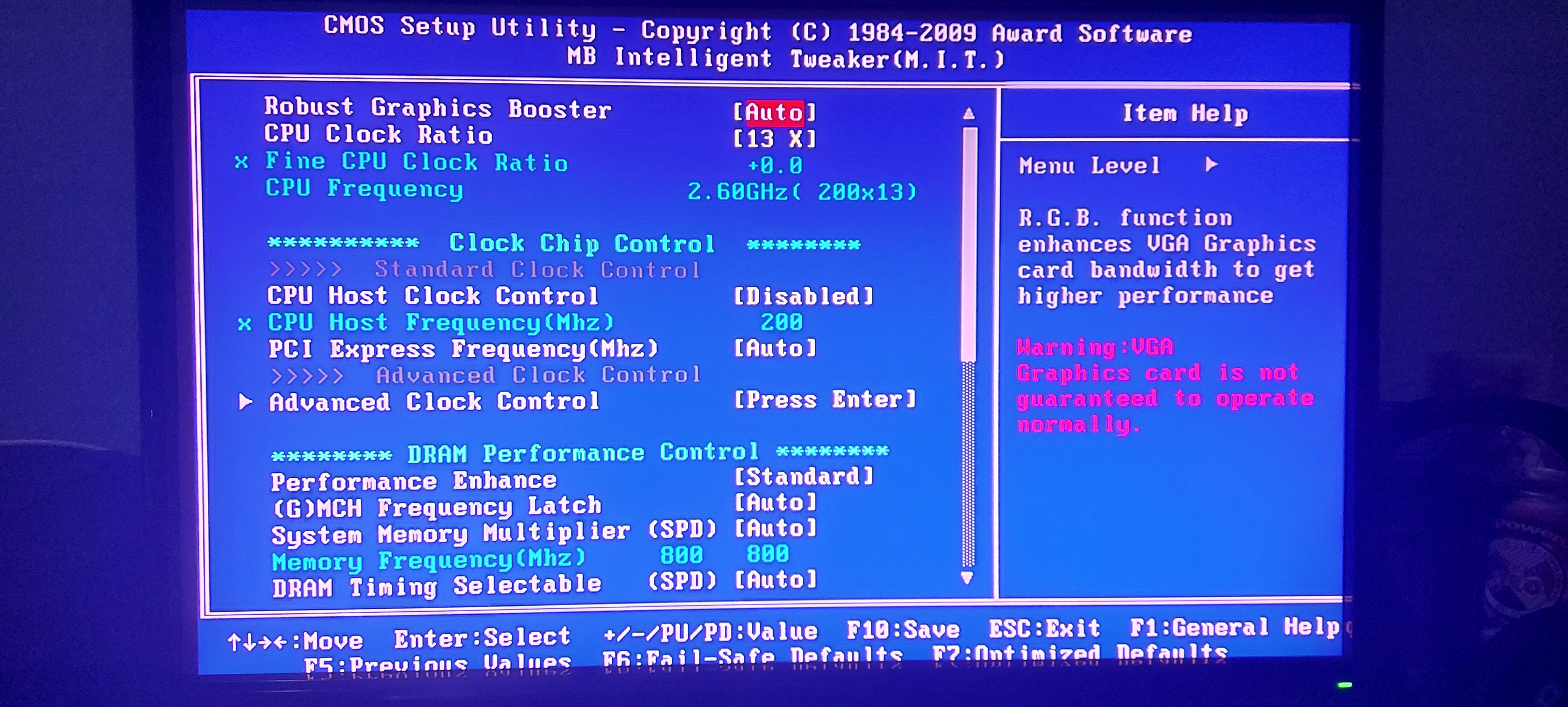

Mijn desktop, zie foto,
is voorzien van Hard Disk en heb deze gekloond naar SSD.
Alvorens te klonen heb ik de HDD volledig opgeruimd via TronCsript.
Zowel met de HDD als met SSD bij koude start hij op via Bios en duurt het ongeveer 6 min
Eens warm en bij heropstarten duurt het 40 seconden (via Bios)

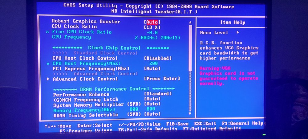

Veronderstel dat het probleem zich bevindt via de instellingen in de BIOS want heb een opmerking gevonden die in het rood staat vermeld:
Wat kan ik hieraan doen
Welkom op het forum Patrick.

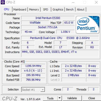

De melding zegt dat er iets mis is met de grafische kaart of instellingen daarvan. Maar dat het opstarten zolang duurt ligt volgens mij aan de niet zo heel goede processor. Over hoeveel ram geheugen beschikt de computer?

Het ram geheugen is 4GB
De pc start ook eerst op via de Bios, ook niet normaal he
Misschien na al die updates van win10 enz wordt het te zwaar voor de processor?

Haal die grafische kaart er eens uit en kijk of de opstart nog zo lang duurt?
