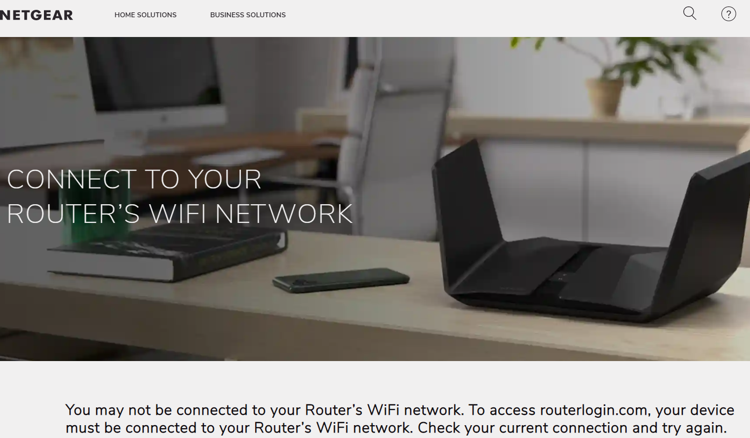

Juist als ik inlog via netgear kom ik niet verder. Volgens de handleiding zou ik als ik de site van netgear open automatisch in een wizard komen om aanpassingen te doen, maar daar kom ik helemaal niet, alleen hun commerciële site!

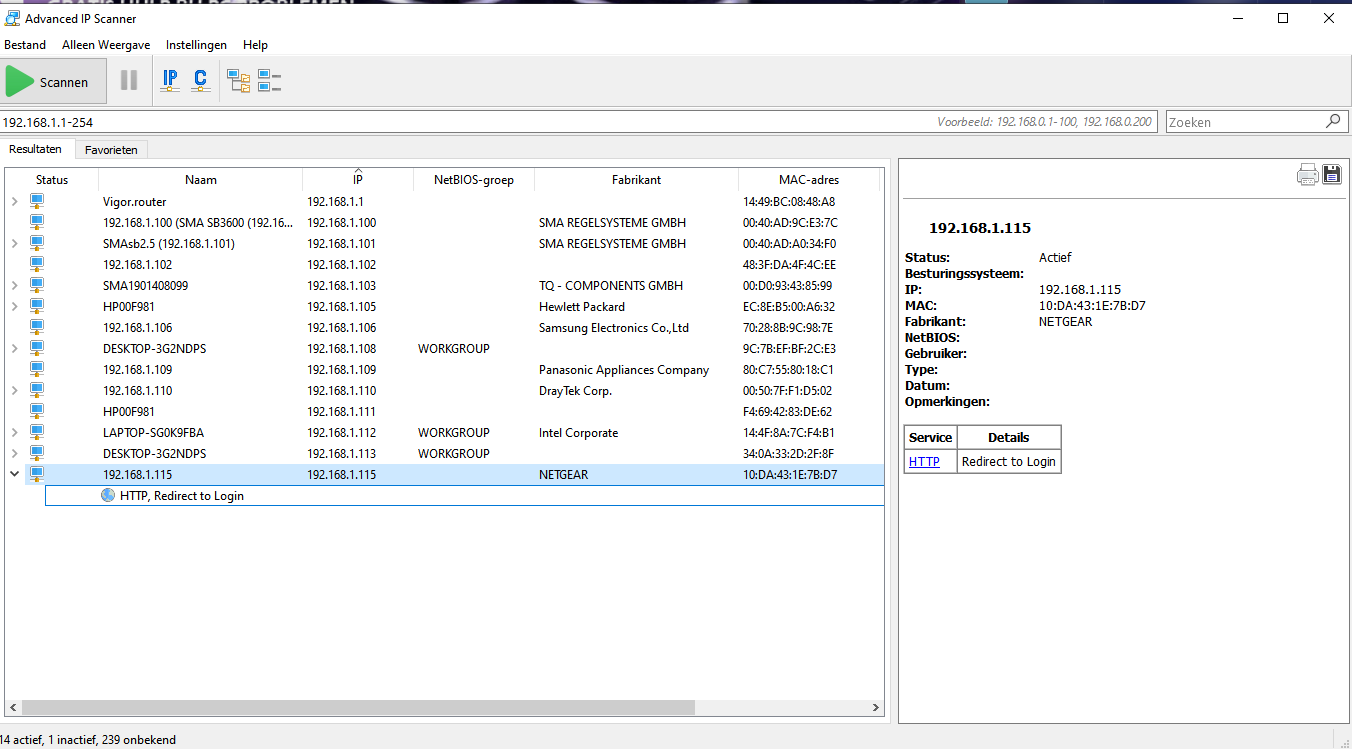

Ik heb ondertussen nog wat verder met je meegedacht - zie onderstaand knipsel, je waarschijnlijk bekend.
Wees er zeker van dat je Netgear Router/AP correct verbonden is met het internet, zeker het commentaar onderaan de afbeelding.
Om na te gaan of je Netgear met je netwerk verbonden is, download IP Scanner (Advanced IP Scanner - Download Free Network Scanner. (advanced-ip-scanner.com) Dit is gratis, en, naar bij mijn weten, vrij van malware (ik gebruik het al jaren).
Ben je een belgische gebruiker? dan typ je in het zoekvak van de scanner 192.168.0.1-255 of 192.168.1-255 naargelang je provider (TN of Proximus enz). Voorbeeld (Copyright Google Inc) hierna.
Normaliter zie je dan je Netgear apparaat staan met zijn IP-adres (vouw dit uit en dubbelklik op de verbindingsmogelijkheden (http of https, naargelang) en log in.
Wees er zeker van dat je Netgear grondig gereset werd en dat deze laatste toegang heeft tot Internet.
Het kan zeker geen kwaad dat je hier een knipsel publiceert met de foutmelding die je zou ontvangen.
main.png.f03df1eaf389fca9e39e9fafb69f78c7.png; vouw
Nu heb je toegang tot de Netgear (of zou je toch moeten hebben, zoniet is er ergens een andere fout) en kan je alle parameters wijzigen. Login en paswoord staan in je gebruikersaanwijzing.

Knipsel.thumb.PNG.ddad326f2abd40b32f3eb9c383b80d26.PNG.
17 uren geleden, p38cyq zei:
dan typ je in het zoekvak van de scanner 192.168.0.1-255 of 192.168.1.1-255 naargelang je provider
Probeer beide zou ik zeggen, die worden het meeste gebruikt. Bij geen resultaat laat mij jouw internet provider weten, dan zoek ik het wel uit.
En ter info, hoe het er uitziet bij een privé-netwerk (een van de mijne trouwens, mét een Netgear apparaat.)
Je kan hier het Netgear IP  uitvouwen en inloggen via http (dubbelklikken).
Normaliter kom je dan op de inlogpagina van je AP en kan je je instellingen (SSID, paswoord...) wijzigen- good luck!

Als ik de IP scanner draai krijg ik het volgende zien (zie bijlge). Géén Netgear, maar wel Experia. Ik weet niet zeker of deze route  die van mij is, maar ik heb wel een Experia router??!!
Wat te doen?

Die Experia is een router die nogal eens door KPN gebruikt wordt, en gezien die in je netwerk voorkomt neem ik aan dat die wel degelijk van jou is.
Maar blijkbaar is je Netgear hier niet op aangesloten, hij komt immers niet voor in je netwerk? Ofwel is er iets mis met jouw router?
Kan je het type Experia opgeven? Is dit een V10 of een V8?
En zie je in "beschikbare netwerken WiFi" nog steeds de SSID Netgear-1 staan?
Ik maak gebruik van een Experia V8 router. Ik zie in beschikbare netwerken steeds de SSID netgear-1 router staan. Heb ook de IP scan via deze router gedaan!
Wel werd er tijdens het ip-scannen door mijn virusscanner (bitdefender) melding gedaan dat er onbetrouwbare sites werden geblokkerd. Mogelijk speelt dat een rol, maar ik zie echter geen mogelijkheid de virusscanner (tijdelijk) uit te zetten!
