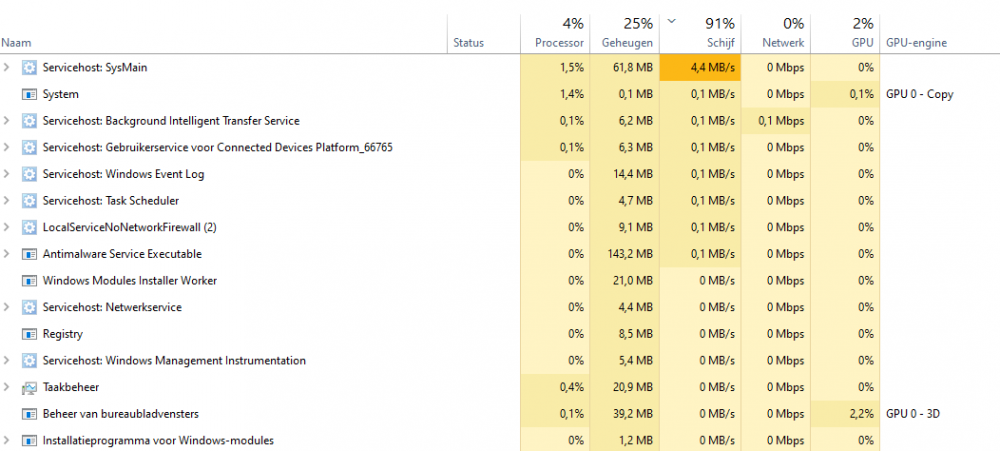

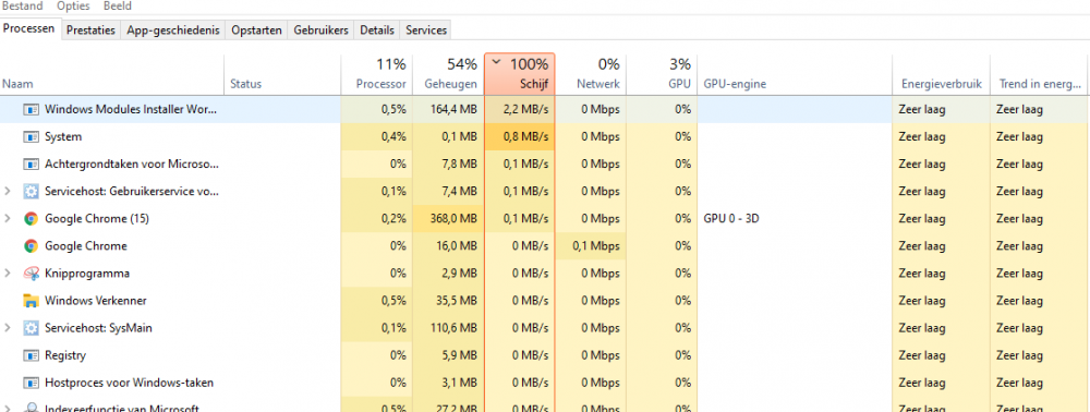

Heb je die kolom al eens verder naar rechts opengetrokken zodat we weten of het Word of Worker is?  Vertel het even?
(moest er nog méér dan alleen maar Word of Worker achter staan vertel dit dan ook)

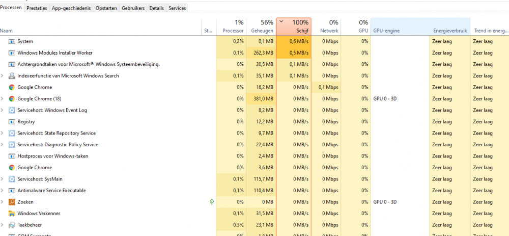

Ik kijk ook even mee, Taakbeheer geeft 100% gebruik aan dat beteken dat die hard aan het werk is.
Dit kan diverse redenen hebben, dat je schijf kapot gaat, dat er updates bezig zijn of een programma die veel trekt.
Een programma zie ik niet zo snel dus we moeten verder zoeken.

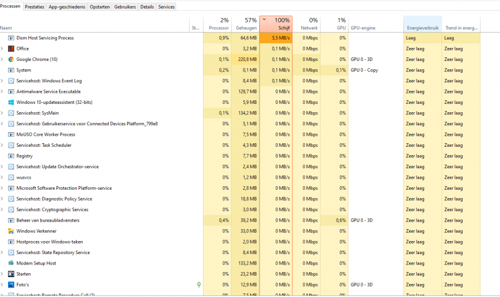

De logjes zijn netjes, is Windows niet toevallig bezig met een update?

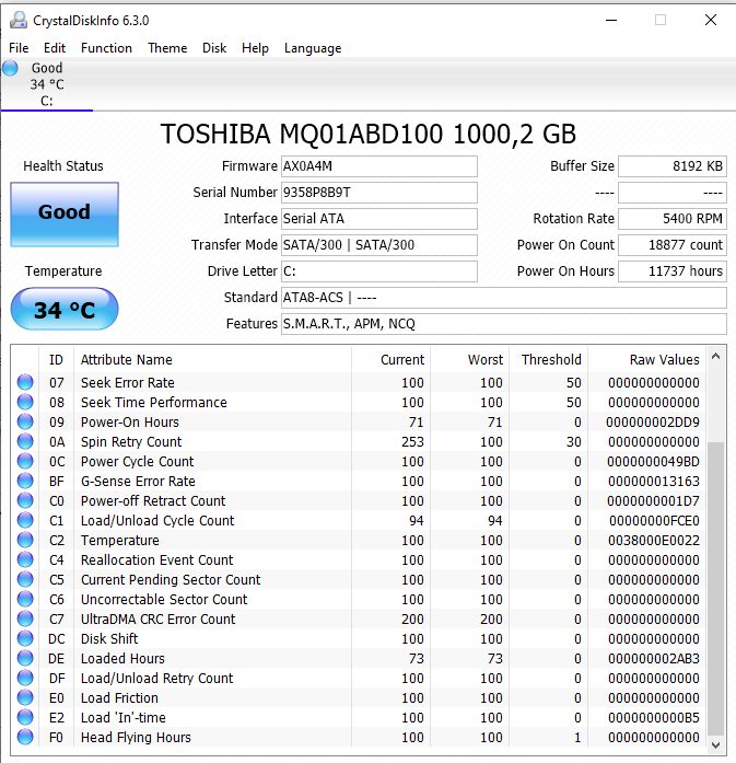

Download Afbeelding Crystal DiskInfo naar het bureaublad.
  • Het programma wordt nu uitgepakt in een nieuwe map op het bureaublad.
  • Plaats nu een vinkje bij de optie Crystal DiskInfo Portable starten en klik op Voltooien.
  • Of open de aangemaakte map en klik met de rechtermuisknop op CrystalDiskInfoPortable.exe en kies uitvoeren als administrator.
    • Is de kleur Blauw - dan is deze schijf in orde.
    • Is de kleur Geel - dan zijn er problemen met de betreffende schijf.
    • Is de kleur Rood - dan is de harde schijf zeker aan vervanging toe.
  • Als het programma geopend is, worden de gegevens van de harde schijf getoond
  • Maak een screenshot van het programma, hoe je dat doet lees je HIER.
  • Upload dit bestand naar https://www.imgdumper.nl.
  • Je krijgt dan een unieke link. Post die link in je volgend bericht.
Afbeelding
Groeten abbs

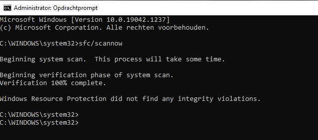

Doe  het volgende:
Klik linksonder op het vergrootglas en doe de volgende stappen:
1. typ cmd.
2. klik met je rechter muisknop op Opdrachtprompt.
3. klik op Als administrator uitvoeren.
Afbeelding
Typ in het zwarte venster SFC /SCANNOW en druk op de enter-toets. (let op de spatie!)
Als dit klaar is maak je een screenshot en upload het naar https://imgdumper.nl.
Post de link die je krijgt in je volgend bericht.
