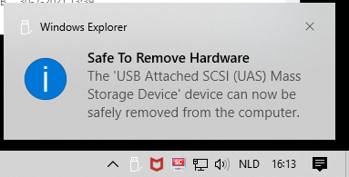

Hallo ictknechter, bedankt voor je reactie, nadat ik op 'Safely Remove Hardware and Eject Media' geklikt had om het USB mannetje weer in de juiste USB ingang te plaatsen constateerde ik dat er geen bevestiging volgde met de mededeling 'Safe to Remove Hardware: The 'USB (UAS) Mass Storage Device'  can now be safely removed from the computer.
Na het insteken in de oude USB ingang moest ik weer opnieuw wachten op een Connectie met de computer, daarna heb ik via de Explorer en met de 2e muisknop op Eigenschappen en op I:\ geklikt, toen op Tools en daana op Repair this drive geklikt, Zie het toegevoegde Word document.
Als ik nu op 'Safely Remove Hardware and Eject Media' klik dan verschijnt nu wel  'Safe to Remove Hardware: The 'USB (UAS) Mass Storage Device'  can now be safely removed from the computer.'

Ik denk dat de door U gevraagde screenshots in de bijlage afgebeeld zijn...
Veel dank voor de help van U allen, en PC-Helpforum.

de functie veilig verwijderen is in w10 niet al te betrouwbaar/effectief.
goede raad: als er geen 'kan nu veilig verwijderd worden' verschijnt, géén risico nemen en de schijf pas ontkoppelen als de pc is uitgezet.
