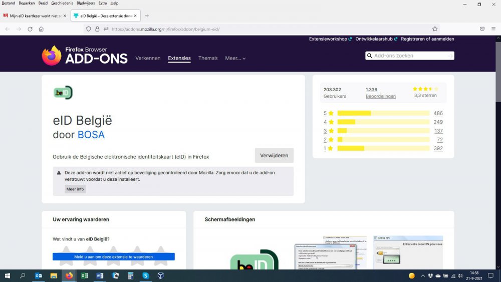

Ik volgde het advies van Theo2602 - en installeerde
"add-on voor Firefox" en meteen lukte mijn aanmelden
met mijn eID-kaartlezer.

De knop 'Verwijderen' wijst erop dat die add-on al is geïnstalleerd. Dat is dus in orde, je hoeft daar niets meer mee te doen.

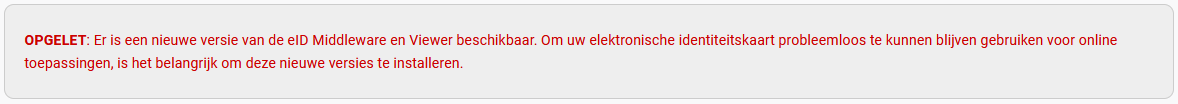

Heb je ook de nieuwste versie van de software geïnstalleerd? Op https://eid.belgium.be/nl staat
Probeer misschien van daaruit eens de nieuwe versie te downloaden (Groene knop 'Gratis download') en installeren.
