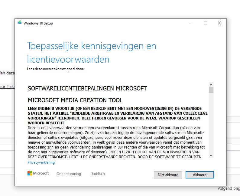

Download de media creation tool: https://go.microsoft.com/fwlink/?LinkId=691209

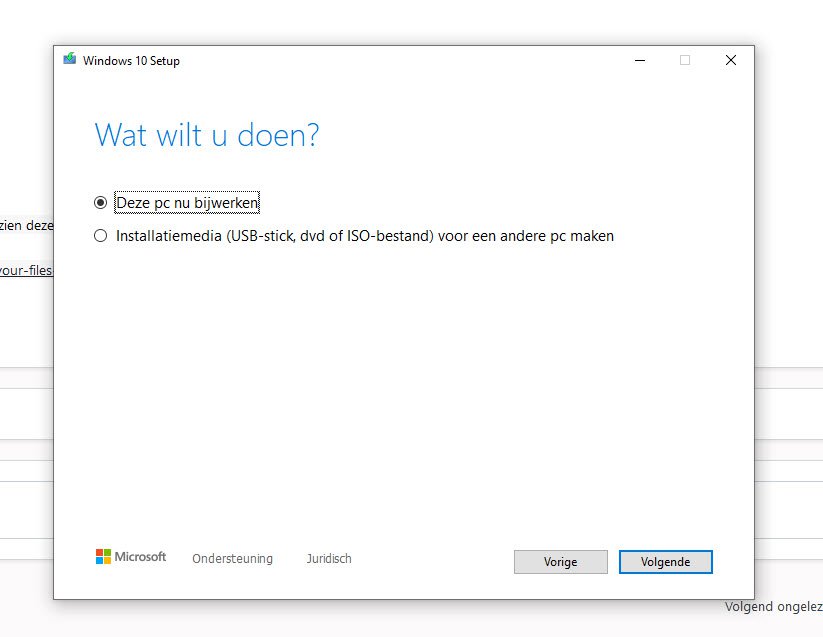

Voer deze tool uit en kies " Upgrade deze pc".

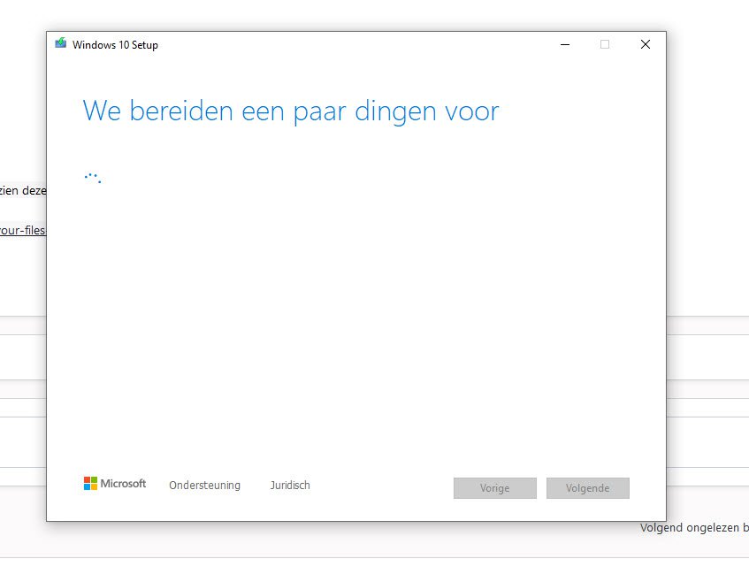

Selecteer de optie "behoud al mijn files en apps"
Klik "update".

Deze nu bijwerken. Het volgende scherm vraagt je dan wat je wil bewaren : persoonlijke bestanden én apps uiteraard, zie de handleiding van @droske hierboven.
