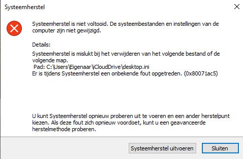

hallo, nee hoor, de problemen met het zeer traag opstarten van Firefox zijn terug begonnen na die laatste windows update, die heb ik via systeemherstel willen verwijderen , maar met die foutmelding. Ik heb nu in mijn wekelijkse back up het desktop.ini bestand terggezet op mijn bureaublad, terug systeemherstel uitgevoerd en nu onderstaande foutmelding, mvg, Alain2021-10-16_10-54-51.jpg.5ce5bc384eeaa134d4da4c4500644073.jpg

Waarom worden je herstelpunten nog op Icloud drive map geplaatst?

Ik denk dat @Passer in de goede richting zit, en ook @ictknecher gaat naar dezelfde redenering.
CloudDrive is een app (niet van Windows), en als die corrupt zou zijn kan dit moeilijkheden opleveren.
Suggestie: Als je nu eens CloudDrive zou verwijderen van je systeem, daarna een herstelpunt aanmaken en dan eens systeemherstel uitvoeren?
