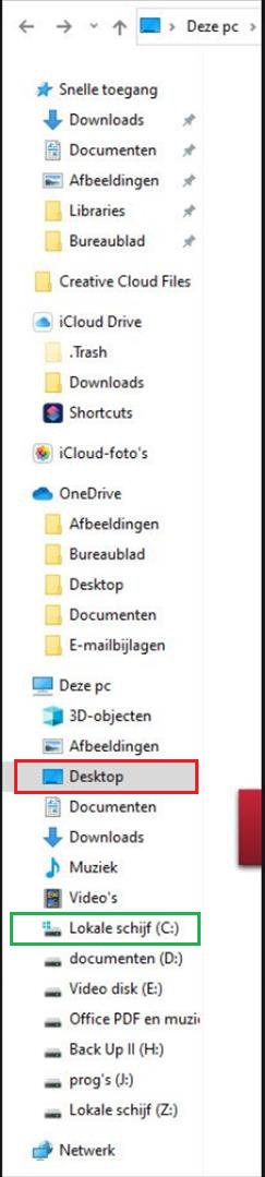

Al iemand opgevallen dat er in de normale boomstructuur van Windows zijn " Bureaublad" -  de naam "Desktop " (met het juiste mooie icoontje) heeft? Engels? Normaal? (rode kader)
Waarom alles in het Nederlands zoals het hoort en dan ineens ...

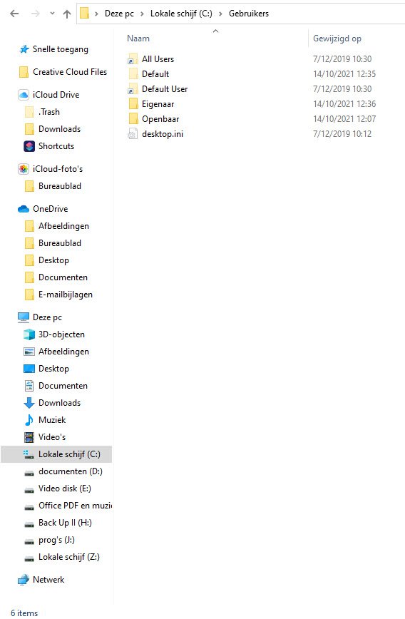

Zou eens graag willen zien wat er staat als ie  "Locale schijf (C)) open vouwt "? (groene kader) en dan "Gebruikers  >> naam van de eigenaar computer (bv. Piet,Poll, Jef ? .... ) >> staat daar ook "Desktop" ????
Of... onderaan deze in,deze kolom, vrije ruimte >> rechts klikken >> kiezen , vinkje zetten "alle mappen weergeven" dan komt gebruikersnaam in de "boomstructuur" te staan.
Staat daar ook "Desktop" ?
Nog een mogelijkheid ter controle en zoals het hier staat - duidelijk "Bureaublad" merk op: dat mijn persoonlijke mappen verplaatst werden naar een tweede interne SSD (data D) en niett naar een tweede partitie op schijf "C"
Het is niet normaal dat alles correct in het Nederlands wordt weergegeven bij TS en ineens staat er daar een vreemde luis tussen = "Desktop"?
Ook staat er bij mij en bovenaan bij " Snelle toegang" klaar en duidelijk (met het mooie bijhorend icoontje) "Bureaublad" en niet "Desktop" en dit is niet het geval bij TS.
Nu kan het wel zo zijn dat TS "Bureaublad aka Desktop" heeft "losgemaakt van snelle toegang, dat weten we dus niet!
Dat is wat mij opgevallen is of daar wat mis loopt ???

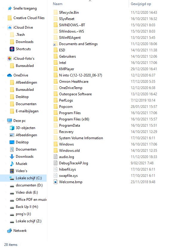

Hallo Calvus, zie de bijlagen, dit was me ook al opgevallen, daarom heb ik die boomstructuur geplaatst, ik heb ook de verborgen bestanden zichtbaar gemaakt, bedankt voor de aandacht hé

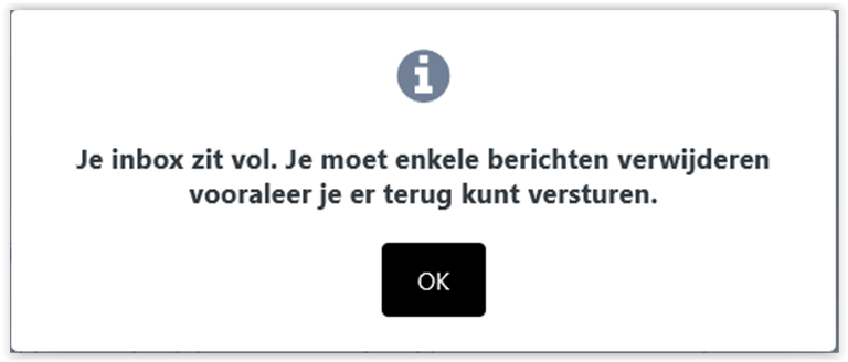

Ik had je mijn boodschap liever via pb bezorgd om hier niet in dit topic te moeten inbreken maar sinds ik als moderator ben afgezwaaid kan ik geen pb berichten meer verzenden. Alhoewel ik al een twintigtal berichten uit mijn INBOX heb verwijderd blijf ik geconfronteerd worden met de volgende melding:
43 minuten geleden, droske zei:
... maar sinds ik als moderator ben afgezwaaid kan ik geen pb berichten meer verzenden. Alhoewel ik al een twintigtal berichten uit mijn INBOX heb verwijderd blijf ik geconfronteerd worden met de volgende melding:
Dat komt omdat je als moderator tot 500 pb's kon opslaan en als gewoon lid is dat beperkt tot 50.
Je zal er dus nog enkele (ongeveer 350) moeten verwijderen voor je weer pb's kan versturen of ontvangen.
