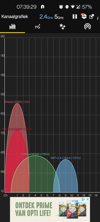

hoi, kunnen jullie me even helpen, hoe kan ik mijn wifi in huis nog verbeteren, we zitten in een vrij goed geisolleerde woning, nu heb ik zelf al wat verbeteringen gedaan, heb in huis enkele devolo's geplaatst zodat mijn wifi nu via het stopcontact gaat.
echter mijn eigen router het sterkste kanaal geeft hier aan hidden ssd , ? enig idee wat dit zou kunnen betekenen? en hoe zouden jullie de kanalen anders indelen?
mvg poelie

die hidden ssid is gewoon de standaard router van scarlet , belgacom , ze noemen hem daar de o box 3 , geen idee of het een verbetering is, maar aangezien ze in ons nieuwe huis geen bekabeld int heb, heb ik gewoon de devolo 500 uitgang genomen, en deze in een andere router geplugged, op die linksys 06190 zit enkel mijn zoontje aangezien hij gamed , die linksys is een Linksys WRT3200ACM - Router - 3200 Mbps
ik heb al eens geprobeerd de linksys te plaatsen ipv de standaard scarlet, maar dat was zeker geen verbetering
Het is mij niet duidelijk waarom je met een hidden SSID werkt?
Verder werk je daar met verschillende SSID's (Devolo/Linksys), wat is hier de bedoeling van? Qua kanalen zit je goed, mogelijks mits uitzondering van die hidden SSID.

dat is ook mijn probleem! volgens mij geeft die hidden ssd geen wifi signaal, want zonder een devolo beneden heb ik zo goed als geen wifi signaal beneden!  mijn pc kennis is de laatste jaren sterk vermindert! ik had gewoon het idee om een router bij te plaatsen zodat mijn zoon een beter signaal heeft voor het gamen, aangezien hij dat alleen gebruikt!
Die hidden SSID bezet wel degelijk een wifi signaal, erger nog, hij overstemt (en geen klein beetje volgens je schermafdruk) je andere gebruikte wifi-kanaal (1).
- Schakel die verborgen wifi uit; tenminste als je die niet gebruikt, zoniet geef je hem hetzelfde SSID/paswoord als de rest. Wordt aanbevolen gezien de sterkte ervan (-55 dBm, zeer goed). Opmerking : je beschikt nu al over 2 dezelfde SSID's (WiFi 2.4 C9A4) ?
- Geef alle access points (Devolo, Linksys) hetzelfde SSID en hetzelfde paswoord.
- Schakel 5 GHz in op alle apparaten,  opnieuw met dezelfde SSID/paswoord.
- Voor jouw zoon maakt dat niets uit, integendeel hij blijft altijd met hetzelfde wifi netwerk verbonden. Als hij dan ook de 5 Ghz gebruikt (op korte afstand) zal zijn snelheid op zijn games er zeker niet op achteruit gaan, integendeel.

dank je wel voor de info, ik snap hier zeker de bedoeling van nu! heb in mijn mijn belgacom router settings even gekeken, maar hoe ik alles nu op 1 lijn moet krijgen? denk dat het eenvoudiger wordt als ik eens een specialist laat komen tot hier
Zo werkt het niet wat jullie allemaal zeggen.
1 SSID is niet voldoende hoor.
Er zijn 2 routers en er kan slechts 1 router actief zijn.
Dus moet Linksys als access-point ingesteld worden en DHCP uitgezet worden.
Dat uw huis zeer goed geïsoleerd is maak niks uit voor Wifi want isolatie is aan de buitenkant van uw huis.
Wat ik zie is dat je veel te veel wifi toestellen hebt.
Al uw wifi overlappen elkaar en dat is niet goed.
Bij ieder router of wifi toestel kan je zelf bepalen of SSID zichtbaar of niet zichtbaar moet zijn.
Dus kijk dit na bij Wifi gedeelte.
Zet uw wifi toestellen zodanig dat men elkaar niet overlappen.
Hou wel rekening mee dat tegenwoordig veel toestellen 5 Ghz werken.
Printer of oudere toestellen werken nog op 2.4 Ghz
Je kan meer data geven aan 5Ghz als de meerderheid van de toestellen 5 Ghz ondersteunen want dat is veel sneller.
In een normaal huis zal je met 1 router en 1 access-point toestel meer dan voldoende moeten zijn.
Grote fout dat men maak is: teveel wifi toestellen.
