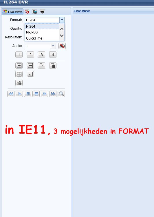

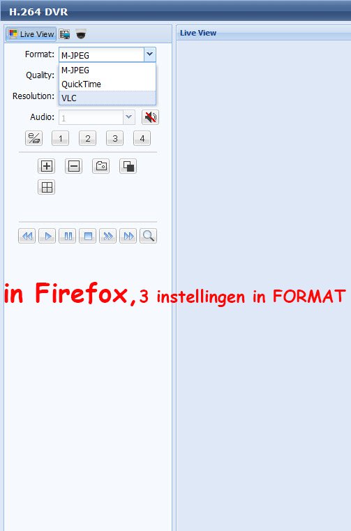

Hallo, een probleempje: mijn oude camerabewaking werkt perfect onder IE11, nu dat deze browser geen ondersteuning meer zal bieden, zou ik die camerabewaking willen gebruiken op mijn standaard browser Firefox. Dit lukt dus niet, blijkbaar heb ik een andere plug-in nodig om de beelden zichtbaar te maken. In bijlage de opties voor videoweergave in IE11 en FF.  Met Quicktime en VLC lukt het niet om beelden te zien, ik zou blijkbaar nood hebben aan die 'H.264' om dit te kunnen oplossen.
Mvg, Alain

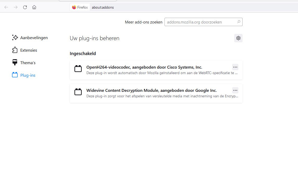

Dit is helemaal mijn terrein niet, dus kan ik maar een heel kleine poging doen,
maar zelf heb ik die plugin ook omdat ik met een videobewerkingsprogramma (af en toe) werk.
(en daar moet ik ook altijd H 264 aangeven - dus die term komt me een heel klein beetje bekend voor)
Klik bij beide plugins (laatste plaatje hierboven) eens rechts op die drie bolletjes:
- staat dan bij beide 'altijd activeren' aan?
- en klik daar dan ook eens op Beheren:
   - bij de H 264: staat bij jou ook versie 1.8.1.1, bijgewerkt op 24 juni 2021?
   - bij de Widevine: versie 4.10.2209.1  van 24 juni 2021 ?
(maar daarmee ben ik ook aan het eind van mijn mogelijkheden...)
Ik ben niet echt thuis in deze materie, maar ik veronderstel dat de software gebruik maakt van de ActiveX technologie. Deze is ontwikkeld door Microsoft en enkel IE ondersteunt die technologie.
In de oudste versies van FF (ik dacht tot versie 3, héél lang geleden!) kon je de werking simuleren mbv een plugin , maar die ondersteuning heeft FF ook weggelaten.
Zie deze verouderde pagina van FF : https://support.mozilla.org/en-US/kb/ActiveX
Ik kan geen plugin van derden meer vinden  (Ik las ergens ff-activex-host-plug-in , maar die bestaat blijkbaar niet meer).
Ik vrees dat je dus IE11 zal moeten blijven gebruiken voor die camera.
