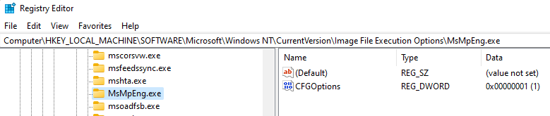

Ik heb ook nog even gekeken in het register en zie dat de 2 virus file's MRT.exe en MsMpEng.exe daar nog aanwezig zijn, mag ik die eventueel ook handmatig verwijderen?

Dat zijn geen virussen hoor:
MsMpEng.exe behoort tot Windows Defender:
(Microsoft Windows Publisher -> Microsoft Corporation) C:\ProgramData\Microsoft\Windows Defender\Platform\4.18.2110.6-0\MpCopyAccelerator.exe
(Microsoft Windows Publisher -> Microsoft Corporation) C:\ProgramData\Microsoft\Windows Defender\Platform\4.18.2110.6-0\MsMpEng.exe
(Microsoft Windows Publisher -> Microsoft Corporation) C:\ProgramData\Microsoft\Windows Defender\Platform\4.18.2110.6-0\NisSrv.exe
(Microsoft Windows Publisher -> Microsoft Corporation) C:\ProgramData\Microsoft\Windows Defender\Scans\MsMpEngCP.exe
2021-11-10 18:31 - 2020-07-28 13:29 - 141529560 ____C (Microsoft Corporation) C:\WINDOWS\system32\MRT.exe
Het MRT.exe-bestand wordt maandelijks uitgevoerd door het Windows Update-proces om te bevestigen dat er geen bekende malware op uw computer is geïnfiltreerd.
Omdat je gescand had met een zeer verouderde Malwarebytes waren die nog niet toegevoegd aan hun data base.
Daarom zag je ze ook niet in de scan van de nieuwste Malwarebytes.
