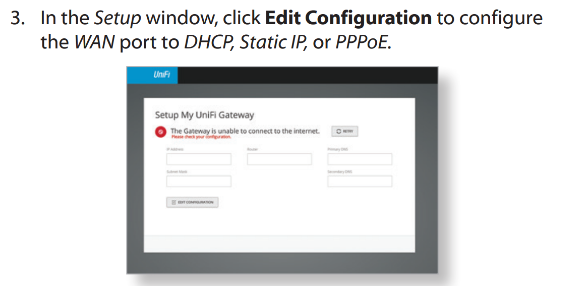

Mijn eerste setup was met een Cisco RV340 router en die heb ik dan vervangen door een Unify router.
ik heb de Eerste router opnieuw getest op kantoor en daar doet hij het wel...
Ja uiteraard, de internetlijn komt van de proximus router en gaat dan naar de WAN kant van de unify router, ingesteld als DHCP/
vervolgens vertrekt er vanaf de lan kant een kabel naar de switch.
maar geen enkel toestel krijgt internet...
Voor een goed begrip :
- De LAN-kant van de Proximus geeft wel degelijk een IP-adres (192.168.1.x), met toegang tot internet? (na te gaan met een ethernet kabel in die LAN poort. ) Welk adres verkrijg je?
- De LAN uitgangen van de router verkrijgen geen IP-adres, of wel een IP-adres maar geen Internet? Zo ja, welk IP adres verkrijg je daar? Ook rechtstreeks na te gaan, niet na de switch.
Inderdaad. de LAN kant van Proximus geeft een adres in de 192.169.1... range. deze steekt in aan de WAN Kant van de
ubiquiti router. De DHCP van de router is ingesteld in de 10.10.10.... range. de lan poort van de ubiquiti router geeft een adres in de 10.10.10... range, maar geeft geen internet verbinding. als DNS Server staat in de Router het 192.168.1.1 adres van de Proximus router ingesteld, met als 2nd DNS de 8.8.8.8N van Google.
Check het volgende eens in CMD vanuit je Unify:
- nslookup
- tracert 8.8.8.8
- tracert 192.168.1.X (het IP-adres van je Proximus LAN)
Post het resultaat hier (knipsel of dergelijke).
