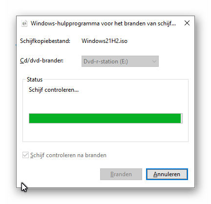

Als ik een iso van Windows 10 op dvd brandt, dan maak ik meestal gebruik van het Windows-hulpprogramma voor het branden van schijfkopiebestanden.
Ik zet dan eerst een vinkje voor 'Schijf controleren na branden'. Daarna klik ik pas op de knop Branden.
619cdfe9e682f-Ashampoo_Snap_2021.11.22_1
Na het branden wordt dan de inhoud van de dvd vergeleken met de inhoud van het iso bestand, dat in je map Downloads (of op je bureaublad) staat. Die controle duurt bijna even lang als het branden zelf, maar dan weet je wel of of het branden zonder fouten is verlopen en of het resultaat gelezen kan worden door jouw dvd-station.
