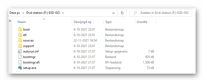

Ik neem aan dat je de gemaakte installatie-dvd (waarop Windows 10, versie 21H2 staat) ook al geprobeerd hebt op een andere computer. Klopt dat? En startte die andere computer wél op van die installatie-dvd?
De inhoud van de installatie-dvd of installatie-stick moet er zo uitzien:
61a6354887b33-Ashampoo_Snap_2021.11.30_1
De datums onder 'Gewijzigd op' mogen anders zijn, maar op jouw dvd moeten dezelfde mappen en bestanden staan als in bovenstaande afbeelding.

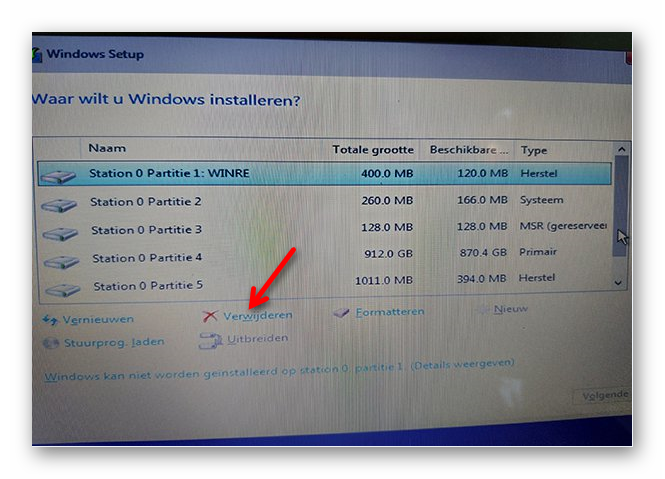

Ondertussen is de installatie vanaf de zelfgemaakte dvd toch opgestart. Bijgevoegd een afbeelding van een venster dat verschijnt, en waar ik geen enkele optie kan van kiezen die me verder brengt. Ik ga er dan ook vanuit dat er eerst een partitie moet bewerkt worden, of geformatteerd of nog iets anders. Niet te zien op de afbeelding, een zesde optie: Station 0    Partitie 6:  Recovery       17,7 GB       2,2 GB  OEM  (gereserveerd)
Wanneer ik een van de opties kies, bijv. de primaire partitie, dan staat er: Windows kan niet worden geïnstalleerd op station 0 partitie 4. Details: Kan Windows niet op deze schijf installeren. De geselecteerde schijf heeft een GPT-partitiestijl.
Het lijkt er op dat het toch wel kan lukken, mits de juiste partitie op de juiste manier gemanipuleerd wordt, ik hoor graag hoe dat dat in zijn werk gaat. Ondertussen wens ik iedereen al te bedanken voor zijn suggesties en geduld, met de groeten van
Impala.
Die zelfgemaakte dvd is de installatie-dvd voor Windows 10, versie 21H2, hoop ik. Want dat is de nieuwste versie van Windows 10.
In jouw afbeelding is van station 0 de partitie 1: WINRE geselecteerd (want blauw).
Klik dan op de knop Verwijderen, die onderaan in dat venster staat:
61a8ec934b0c1-Ashampoo_Snap_2021.12.02_1
Wacht daarna even totdat die partitie verwijderd is.
Daarna klik je op de volgende partitie, Station 0 Partitie 2, om die te selecteren. Klik dan weer op de knop Verwijderen en wacht totdat die partitie verwijderd is.
Herhaal dat voor alle partities van station 0. Ja, alle!
Uiteindelijk houd je slechts 1 partitie over; dat is een grote niet-toegewezen ruimte.
Dan pas klik je op de knop Volgende.
De installatie zal dan van start gaan. Windows zal zelf de nodige partities aanmaken. Je hoeft dus zelf niets te formatteren. Je hoeft ook niet zelf een of meer partities aan te maken.
Wanneer gevraagd wordt om een productcode, dan moet je klikken op 'Ik heb geen productcode'.

Dag porrelaar, dank voor je snelle antwoord. Vraagje, ook deze partitie waar de recovery op staat? Die was niet zichtbaar op vorige foto.
Grtz.
