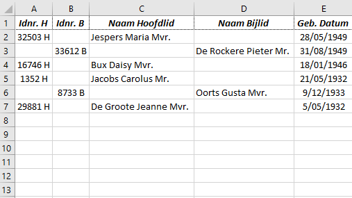

7 uren geleden, JeanPaul28 zei:
Filteren op samengevoegde cellen gaat niet, maak 2 kolommen bij een met H of B, en een kolom met IdNr van bijkomend lid.
Dit schijnt me wel een goede oplossing te zijn.

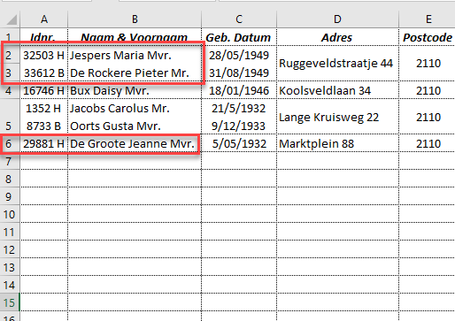

50 minuten geleden, Haije zei:
ik denk dat de indeling nog iets anders moet
zie bijlage, blad2
Dit is een logische en goede oplossing!
