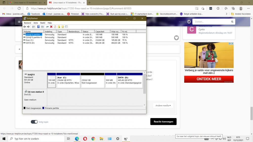

Hoi heb w 10 gevonden mijn zoon zegt als je opstart direkt op f 12 drukken staat ook op beeld als ik opstart in orde .

Hier een screenshot van schijbeheer zie nergens zorin staan?
