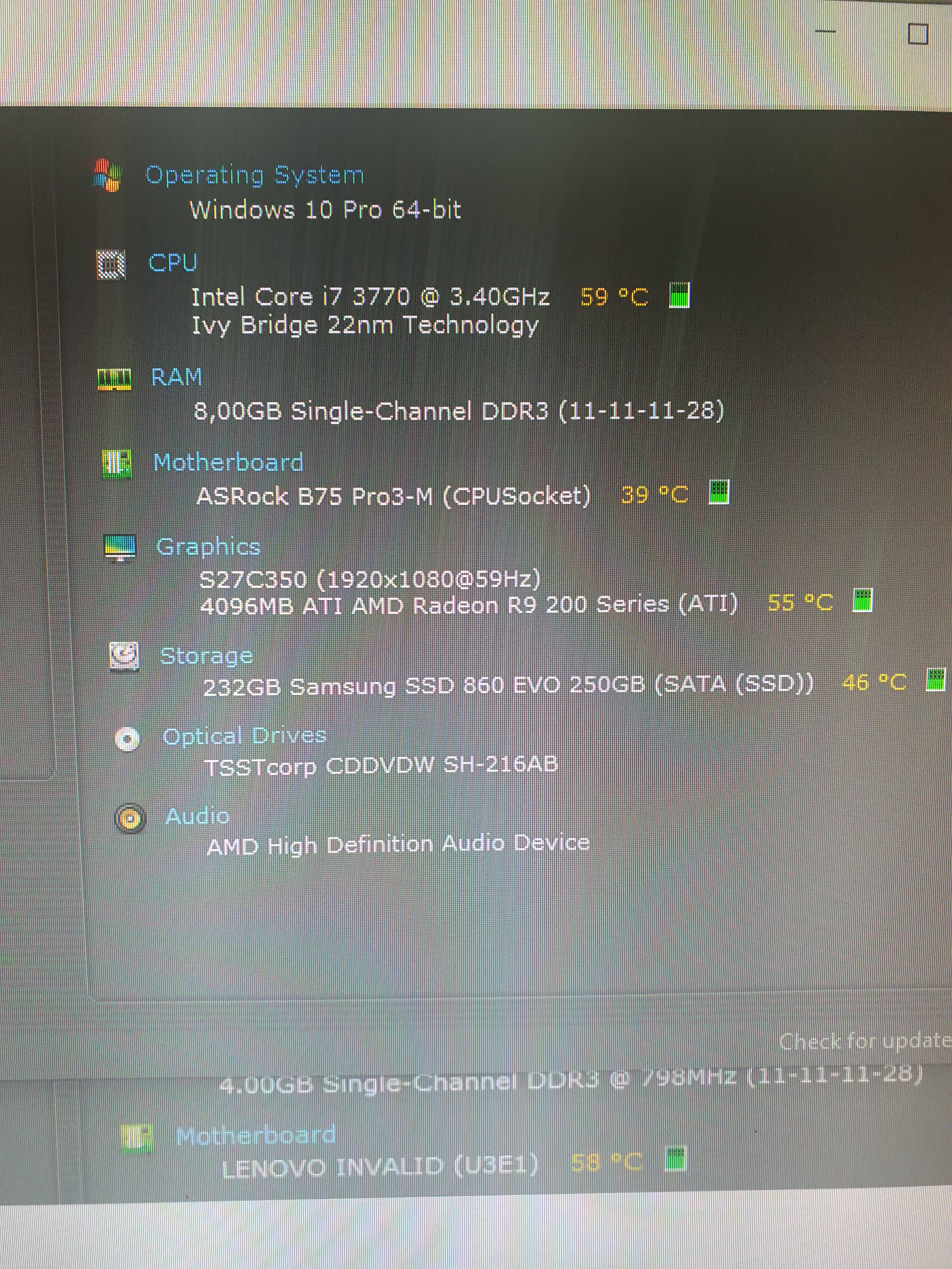

Bovenaan staat een foto van mijn pc specs.

Uh, de afbeelding die jij laat zien is niet van een 2 jaar oude pc. De processor is een i7-3770. Dat is dus een Intel i7 van de derde generatie. Dat betekent dat die al circa 9 jaar oud is.
Is dit dezelfde pc als de Medion pc uit dit andere topic van jou: https://www.pc-helpforum.be/topic/54159-pc-upgrade/
Dat vorige topic is van 2014, dus geen 2 jaar geleden, maar 7 jaar geleden. En in dat topic staat dezelfde processor.
In die Medion pc zat het volgende werkgeheugen: 8,00GB Dual-Channel DDR3 @ 798MHz (11-11-11-28)
DDR3 geheugen dus. Jij wil er nu blijkbaar DDR4 geheugen in plaatsen. Dat gaat niet lukken, want dat past niet.
Bovendien wil jij 4 GB RAM bijsteken, maar als voorbeeld denk je aan Corsair 32 GB DDR4-3200 Kit werkgeheugen.
Wat wil je nu precies?
Je afbeelding zegt niet voldoende over de hardware in je pc.

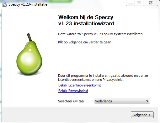

Download en installeer Speccy. (← dit is een link; klik erop)
Vink bij de installatie alle aangeboden extra’s uit!
Als dit gereed is, selecteer je bovenaan "Bestand > Publiceer Snapshot" en vervolgens bevestig je die keuze met " Ja ".
Meer info over deze procedure lees je HIER
Let op: a.u.b. geen tekstbestand plaatsen, ook geen afbeelding, maar alleen de link.
