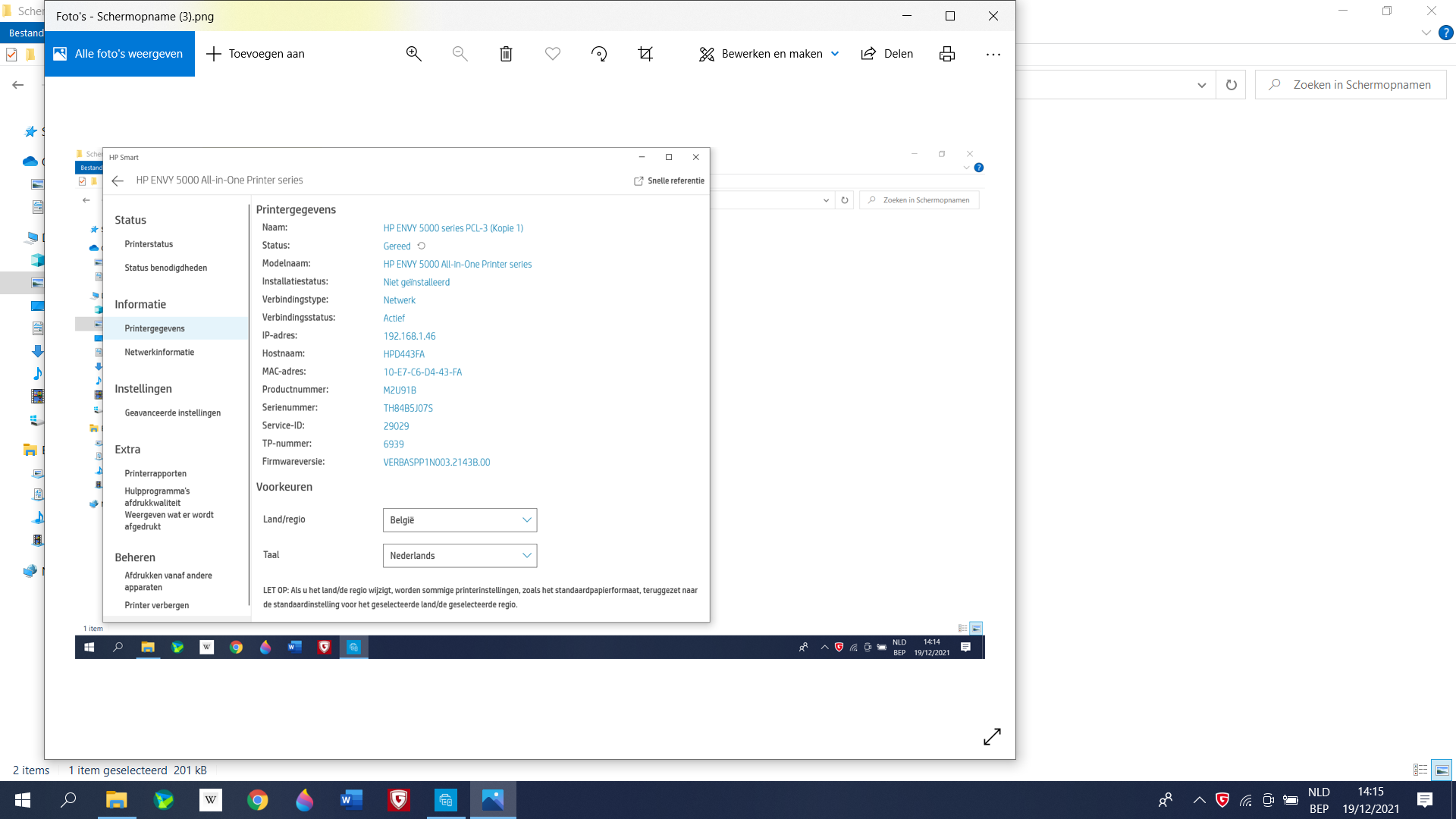

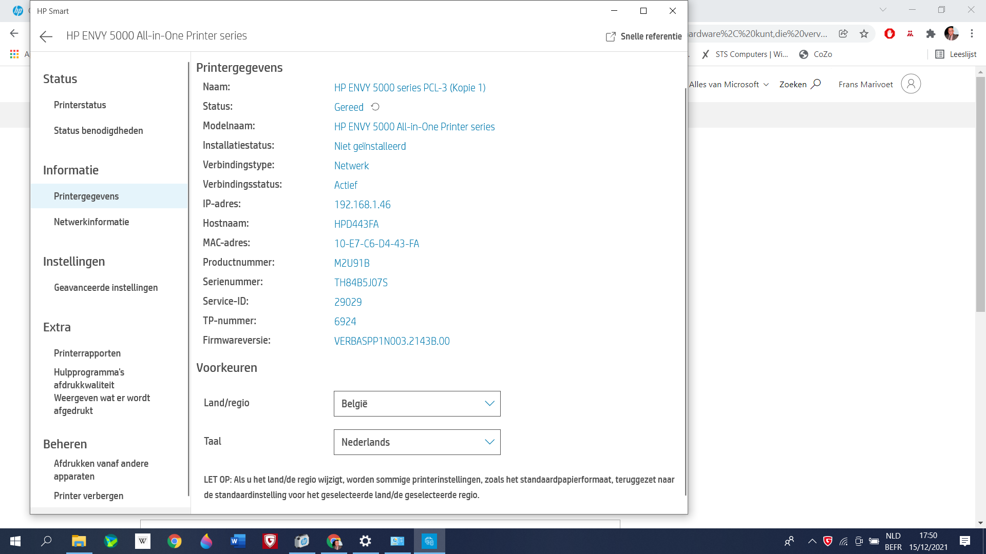

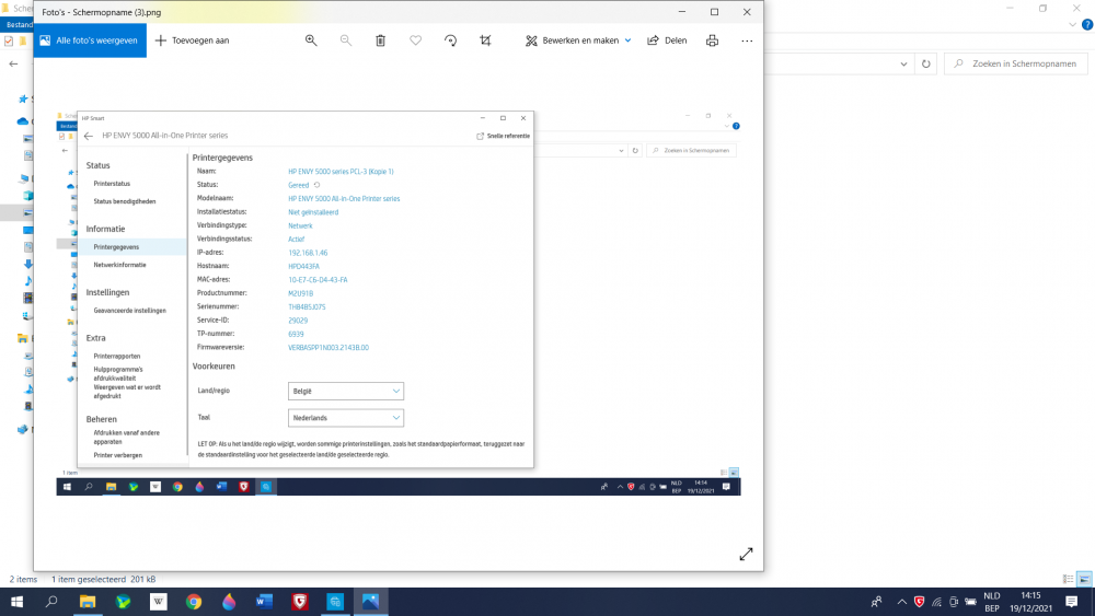

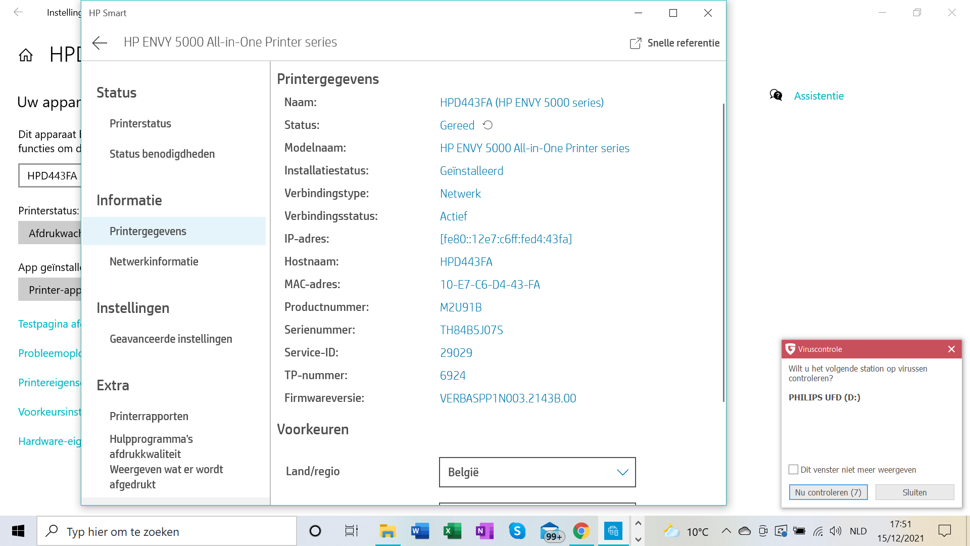

Ik stuur je 2 schermafdrukken waarop de gegevens van beide laptops ( merkwaardig is dat er verschillende printernamen en
verschillende IP adressen staan voor dezelfde printer ?)

Het MAC adres van de "verschillende printernamen" is hetzelfde, dus dat is OK, het gaat over dezelfde.
Dat er verschillende IP adressen staan voor dezelfde printer is niet echt normaal, het ene is een IPv4 en het andere is een IPv6 adres.
Heb je toegang tot de printer via het IPv4 adres (typ 192.168.1.46 in een browser) ? Daar eens de netwerkinstellingen nagaan, slechts één van beide types mag ingesteld staan.

Na verwijderen en opnieuw toevoegen printer op laptop 2 zoals Falstring suggereert
krijg ik HPD443FA(HP ENVY 5000)  stuurprogramma NIET BESCHIKBAAR
