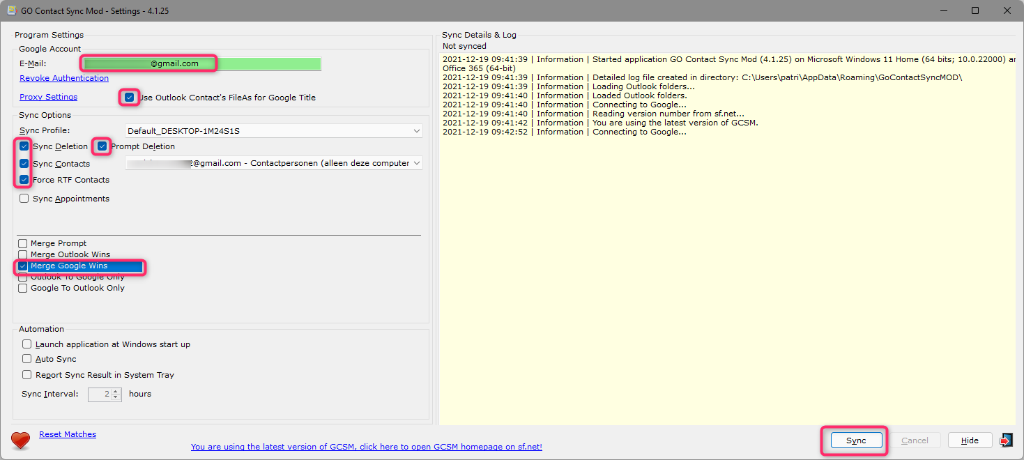

Dan bij volgend stukje software terecht gekomen: Go Contact Sync Mod. Download via volgende link:
https://sourceforge.net/projects/googlesyncmod/
Na installatie geef je in het scherm je Google account e-mailadres in en onderstaande vinkjes plaatsen. Klik dan op Sync.

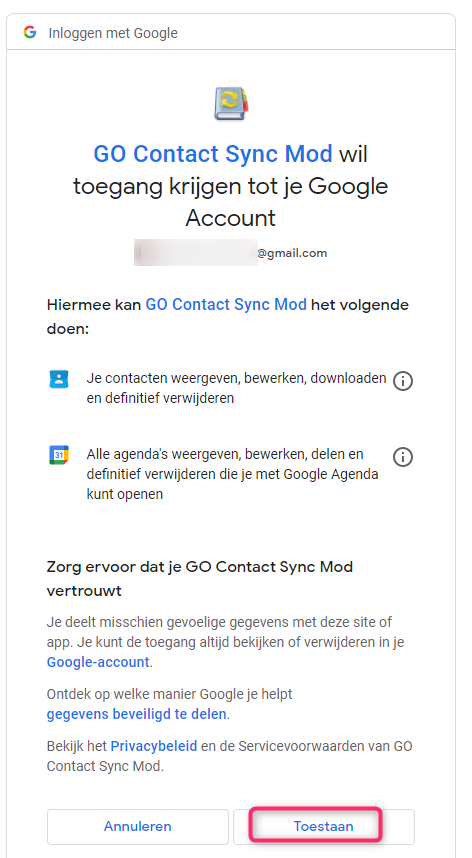

Je zal ook een beveiligingsvraag ontvangen Van Google. Klik dan op toestaan.
In het Log scherm aan de rechterkant zie je de vooruitgang.
Als ik nu op het Adresboek klik in Outlook zijn mijn Google contacten allemaal netjes aanwezig.
