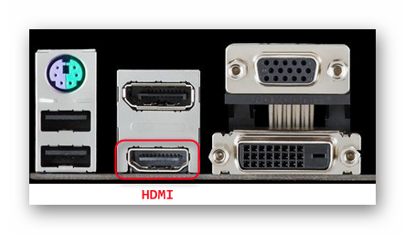

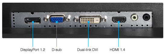

Daarnaast moet je eerst kijken wat voor poorten/aansluitingen voor een monitor er achterop je pc-kast zitten. Mogelijke poorten:
Je bent immers afhankelijk van de aansluitingen op je moederbord. Neem er desnoods even een zaklantaarn bij en noteer welke aansluitingen voor een monitor er op de achterkant van de pc-kast zitten. Geef dat door in een volgende reactie.

De aansluitingen op het moederbord zijn volgens dit plaatje:418455489_AsusZ170aansluitingenpaneelopmoederbord.jpeg.d296918f8cf068136ea12077b4ae78a1.jpeg

De Samsung LS24R350 heeft 2 aansluitmogelijkheden: HDMI en VGA.
Ik weet niet waar je hem hebt aangeschaft, maar ik vermoed dat er bij de monitor een HDMI kabel wordt meegeleverd. Op je moederbord zit gelukkig ook een HDMI-poort, dus gebruik die aansluiting voor je nieuwe monitor.
61c1b9647d616-Ashampoo_Snap_2021.12.21_1
