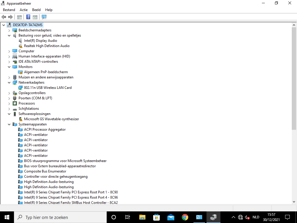

- het is mij niet duidelijk of je netwerkkaart nu nog steeds niet in "apparaatbeheer" voorkomt?
- brandt er een lampje aan de RJ45 plug van je netwerkkaart?

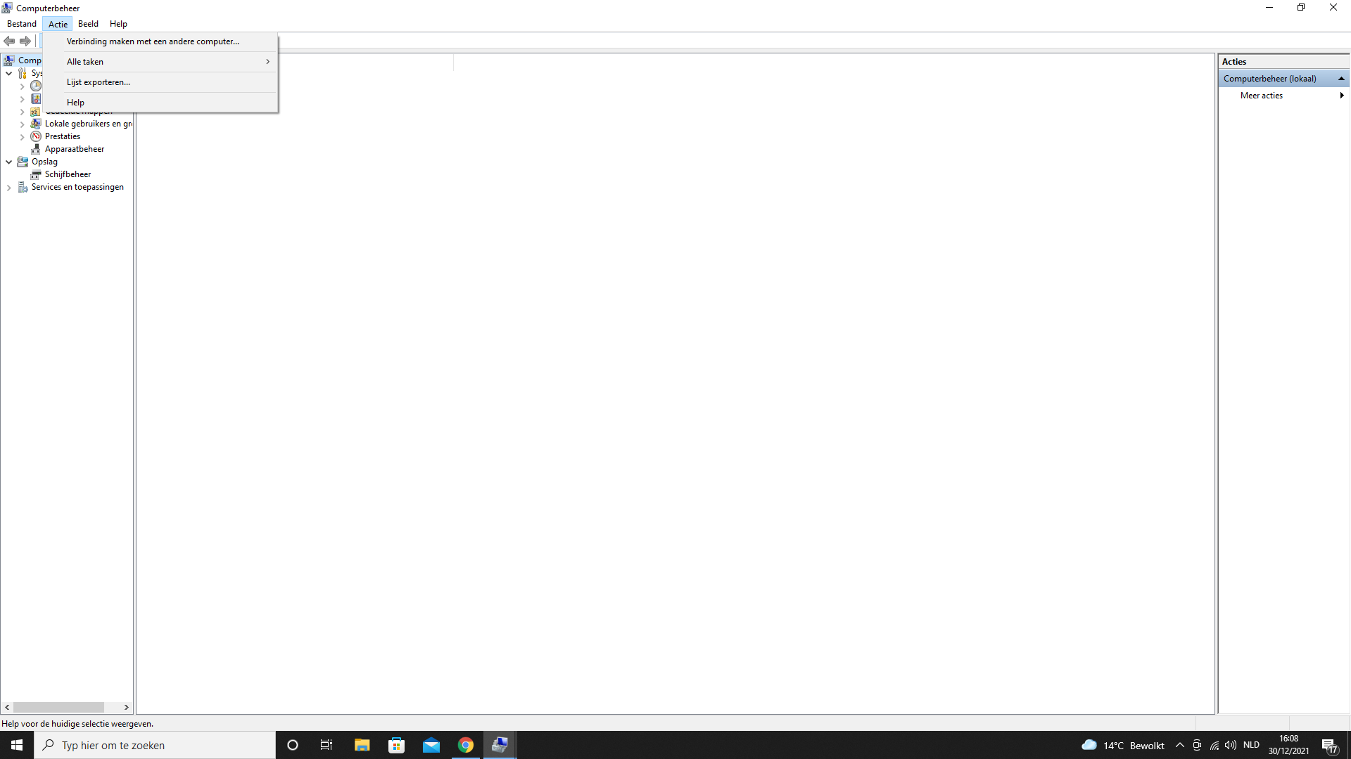

In computerbeheer, linksboven, ga naar Actie en dan naar "zoeken op gewijzigde apparaten". Vind je daar je Realtek terug?
ik hoop dat ik het nu goed gedaan heb

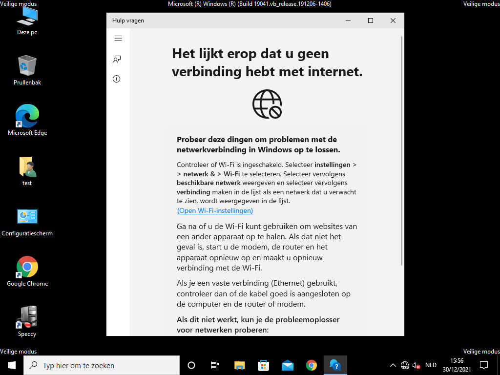

ook in veilige modus systeem herstel gedaan
dan f5 moeten drukken opstarten met netwerk
en zelfde resultaat er branden ook geen lampje en staat ook niet bij apperaatbeheer
kijk de twee foto die er op kwamen
dit zijn de foto vanuit veilige modus he
