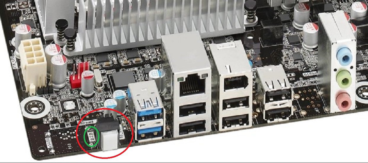

Intel DX79TO: https://tweakers.net/pricewatch/299424/intel-desktop-board-dx79to/specificaties/
Als het goed is is dit je moederbord en zou die bewuste B2B knop hier moeten staan:
692026449_Schermafbeelding2022-01-08214755-kopie.thumb.jpg.4e5118da3269300c9504dc59ef56813e.jpg
Als het toch een vriend is ==> waarom niet even vragen wat ie met die knop uitgespookt heeft?

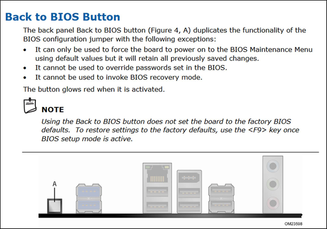

Al wat ik nog gevonden heb is onderstaande tekst uit de gebruikershandleiding:
Een vrije vertaling:
"Terug naar BIOS-knop
De Back to BIOS knop op het achterpaneel (Figuur 4, A) dupliceert de functionaliteit van de BIOS-configuratie jumper met de volgende uitzonderingen:
- Hij kan alleen worden gebruikt om het bord te forceren aan te zetten in het BIOS-onderhoudsmenu met standaardwaarden, maar alle eerder opgeslagen wijzigingen blijven behouden.
- Hij kan niet worden gebruikt om wachtwoorden die in het BIOS zijn ingesteld te overschrijven.
- Hij kan niet worden gebruikt om de BIOS-herstelmodus op te roepen.
De toets brandt rood wanneer hij geactiveerd is.
OPMERKING
Het gebruik van de Terug naar BIOS knop zet het bord niet terug naar de fabrieks-BIOS standaardinstellingen.
Om de instellingen terug te zetten naar de fabrieksinstellingen, gebruikt u de <F9> toets zodra BIOS setup-modus actief is."
Verder dan dit kan ik je niet helpen, onze hardware specialist "Dasle" misschien als hij dit leest.

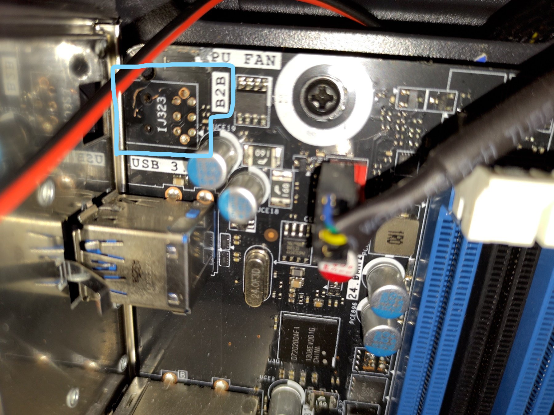

Geen probleem dank u voor uw hulp, er zit inderdaad wel iets op de plaats van de knop, waarschijnlijk waar hij vroeger zat, ik zoek nog wat verder!
Hoi Mathias.
Als ik je laatste foto uit vergroot lijken de soldeer punten niet van de fabrikant te zijn. Ik heb zo een vermoeden dat iemand ooit de knop heeft los gesoldeerd en verwijderd, waarschijnlijk hadden ze ook problemen met het moederbord en dachten ze dat het aan die knop zou kunnen liggen.
