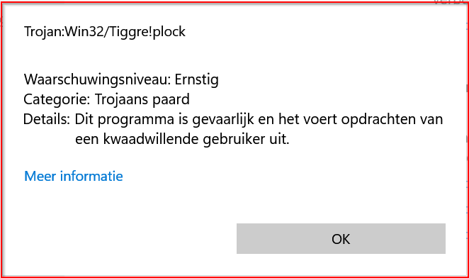

Aan Defender erger ik me soms mateloos. Een in wezen onschuldig progje als Mail PassView (van de firma Nirsoft) wordt direct verwijderd door Defender. Daarna moet ik naar de beschermingsgeschiedenis van Defender gaan, op Toestaan klikken voor die gevonden bedreiging en dan moet ik het progje nogmaals gaan downloaden. Opnieuw het zip bestand uitpakken en dan kan ik het pas gaan gebruiken. En daarna staat er ten eeuwigen dage in de beschermingsgeschiedenis dat ik welbewust een Trojan toegang heb gegeven tot mijn pc:
61dca159dc4a6-2022-01-10_21_52_16-Window
Ach ja. Overigens is Defender niet de enige virusscanner die aanslaat op Mail PassView. Zie de beoordeling op VirusTotal: https://www.virustotal.com/gui/file/5be325905df8aab7089ab2348d89343f55a2f88dadd75de8f382e8fa026451bd
De helft van de scanengines beschouwt het programma als kwaadaardig.
Nirsoft, de maker van MailPassView is daarvan op de hoogte en heeft er een blog aan gewijd: http://blog.nirsoft.net/2009/05/17/antivirus-companies-cause-a-big-headache-to-small-developers/
