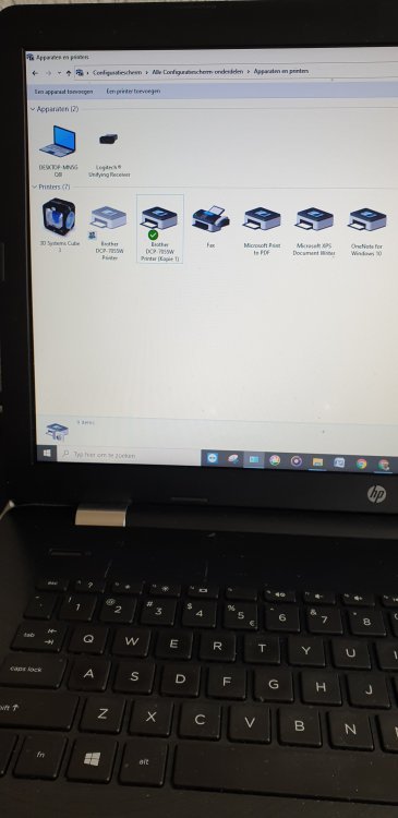

Wat mij verder opvalt is :
Als ik naar configuratiescherm ga , staan daar 2 iconen van mijn DCP 7055W
Bij de ene staat een groen vinkje , en de ander niet
Waar geen vinkje bij staat , staan 2 koppies bij
Als ik vanuit gmail opdracht geef voor afdruk , komt dat in het lijstje van het icoon met de twee koppies
Maar dat werkt dus niet schijnbaar
