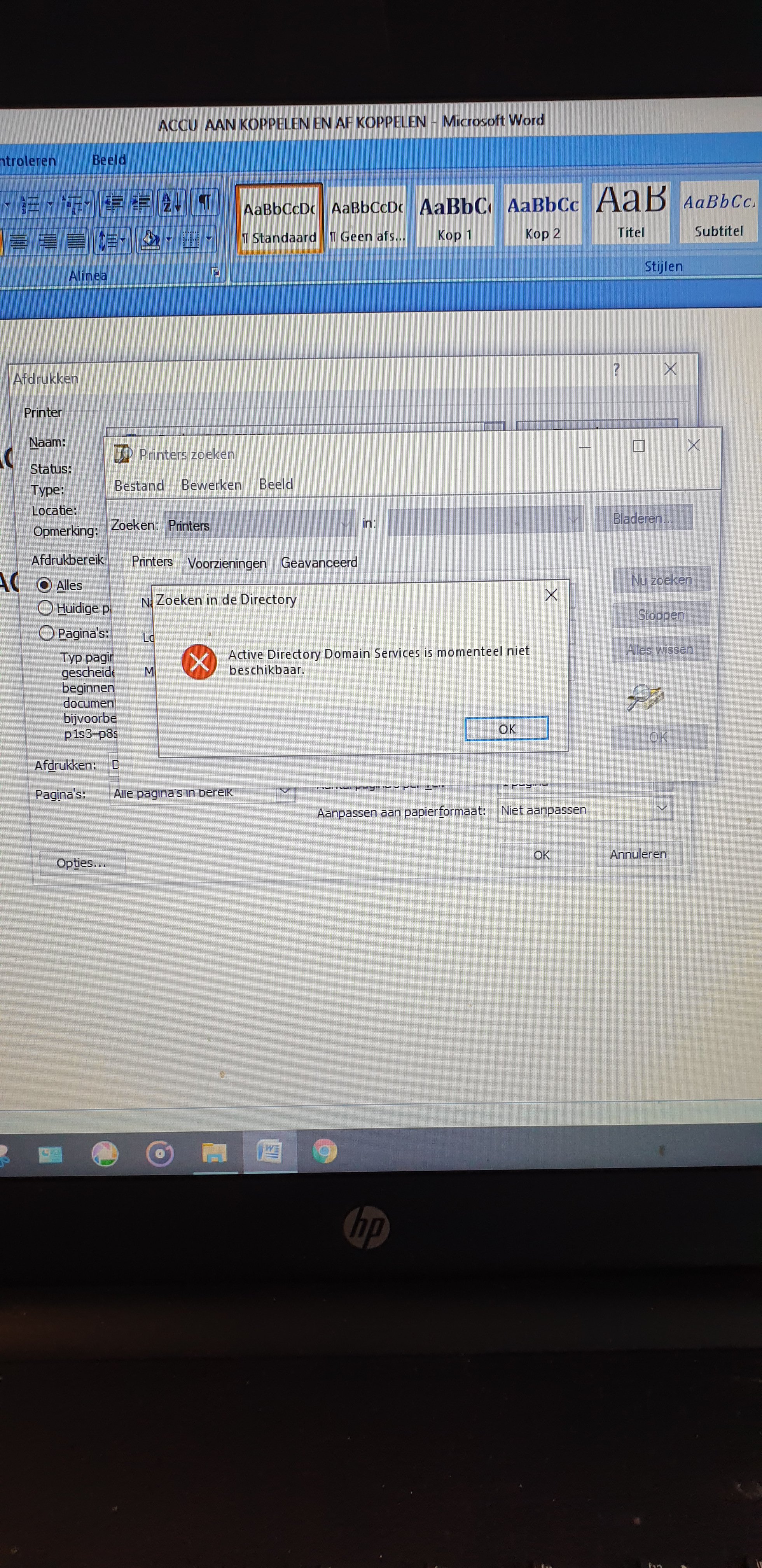

Ik heb alle 2 geprobeerd , maar helaas geen resultaat
Daarna heb ik de keuze om af te drukken op de eerste ingesteld , dus met de koppies
En daarna nog eens geprobeerd af te drukken , en met de keuze mogelijkheid welke printer ik wil gebruiken
En dan komt er het volgende schermpje in beeld

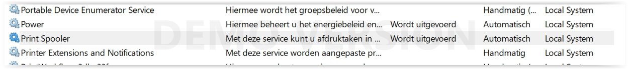

Het enige wat ik nog kan bedenken is eens kijken of de "printer spooler" actief is.
Zoek naar services.msc
Klik rechts op het start icoon en kies voor "uitvoeren"
Type "services.msc" in het zoekveld en klik op "OK"
Zoek in de services naar "printerspooler"
Staat die bij u op automatisch ?
2052063651_ScreenShot01-14-22at04_05PM.thumb.JPG.8747ce51d49358de14a7f3682b9b9e6b.JPG
Hierna moet ik het overlaten aan meer gespecialiseerden.

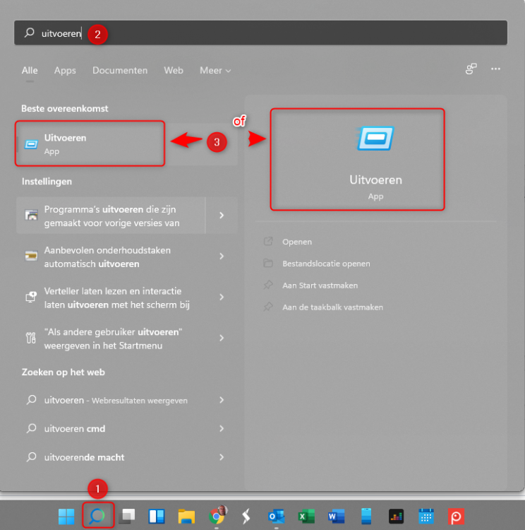

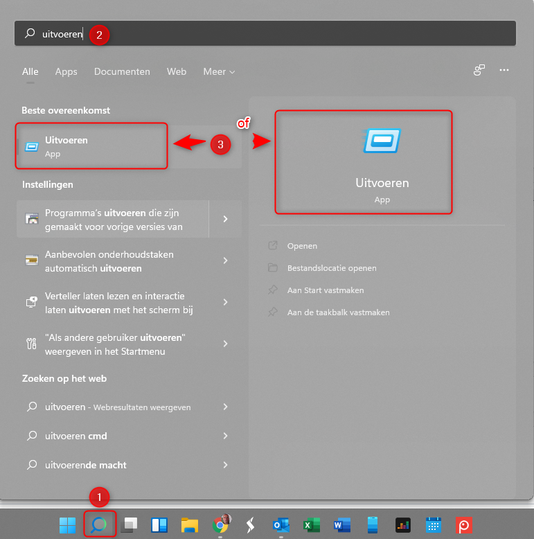

Klik met de rechtermuisknop op start (1). Klik dan in het menu dat je krijgt op Uitvoeren (2).
tweede mogelijkheid om naar Uitvoeren te gaan is: klik op het zoeken icoon (1) dan typ je in het invoerscherm Uitvoeren (2)
In het resultatenscherm staat Uitvoeren App (3) , je zal die zowel links als rechts kunnen zien. Maakt niet uit op welke je klikt.
In het volgend scherm tik je services.msc (1)  in het invoerscherm. Klik dan op OK (2).
In het volgend scherm scrol je naar Print Spooler, controleer of het op Automatisch staat.

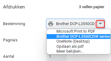

Als je een mail geopend hebt en op het printicoon drukt krijg je onderstaande . Je kan er de printer selecteren. Selecteer je wel de juiste?
Via het neerwaarts pijltje krijg je een uitrolmenu daar kan je de correcte printer selecteren.

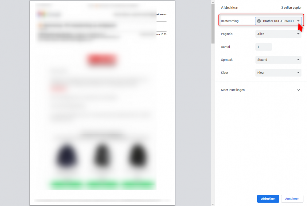

Nu heb ik wel de volgende mogelijkheid ontdekt , om toch een afdruk te kunnen maken .
Maar volgens mij hoort het niet zo te gaan ?
Ik klik op het bekende printer icoontje
Dan zie ik het afdrukscherm
Ik klik op  :  Bestemming Broher DCP-7055W
Dan klik ik op  :  Meer bekijken
En kies  : Brother DCP-7055W   Kopie 1
Hier op klikken
Gaat terug naar afdrukscherm
En druk op afdrukken
En dan krijg ik dus wel mijn gewenste afdruk

Dat is toch het zelfde als wat in een Vorige tip staat. Lees je alle tips wel op een correcte manier?
16 uren geleden, clarkie zei:
De printer die jij moet gebruiken is dus de Brother DCP-7055W   Kopie 1 en die mag ook als standaardprinter staan in configuratiescherm->hardware en geluiden-> Apparaten en printers.
Controleer maar eens in elk programma waar je ook de printer gebruikt of het printen lukt als je telkens kiest voor afdrukken met de Brother DCP-7055W   Kopie 1
