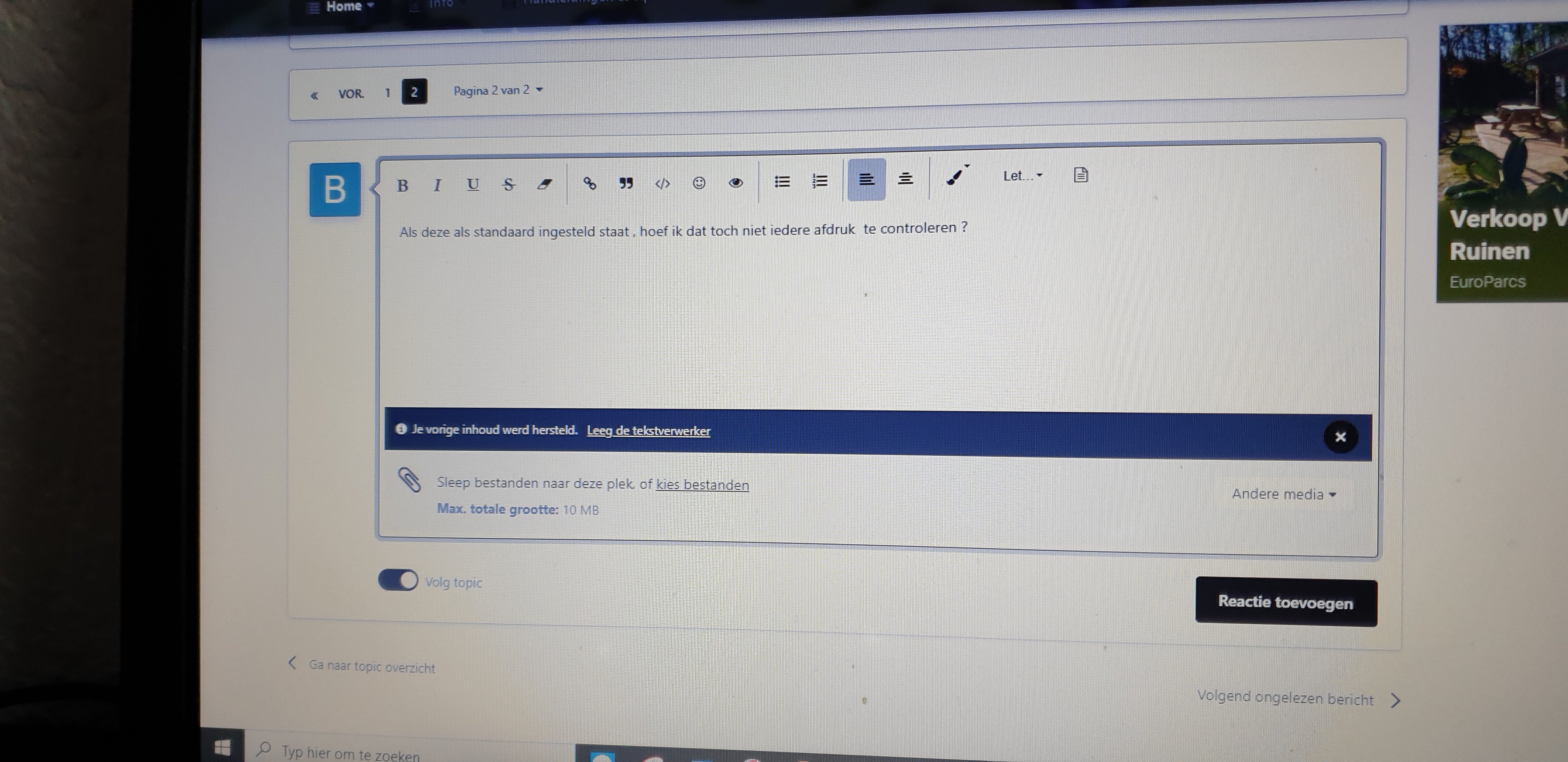

Misschien heeft mijn probleem ook te maken met een ander probleem
Ik werd er al op gewezen ,dat ik misschien niet alle tips op de goeie manier lees
Want jullie kregen een dubbel antwoord
Als ik reageer op jullie mail , in het aangegeven kader , en ik druk op reactie toevoegen  , dan is mijn tekst verdwenen
Dan druk ik op de blauwe B , en weer terug , en hoe dan ook dan krijg ik mijn tekst weer te zien , met een waarschuwing
Die klik ik dan weg en uiteindelijk gaat mijn antwoord verzonden worden
Ook weer een raadselachtig iets , maar misschien heeft het met mijn instellingen van gmail te maken ?

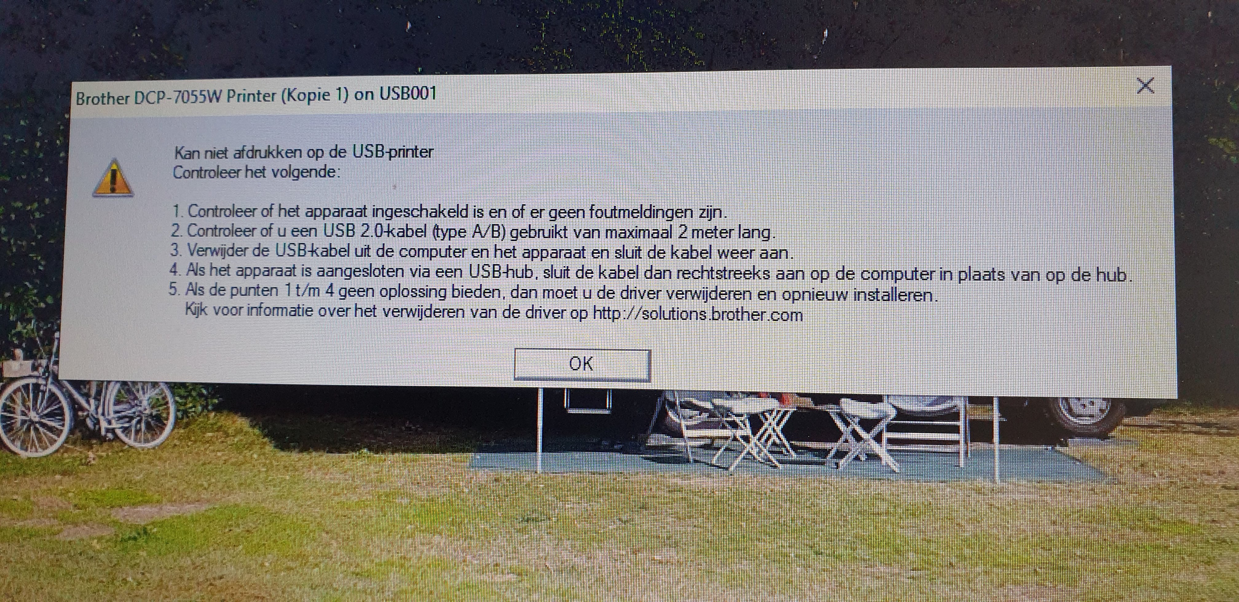

Even bij je vraag blijven over het printprobleem.
Quote

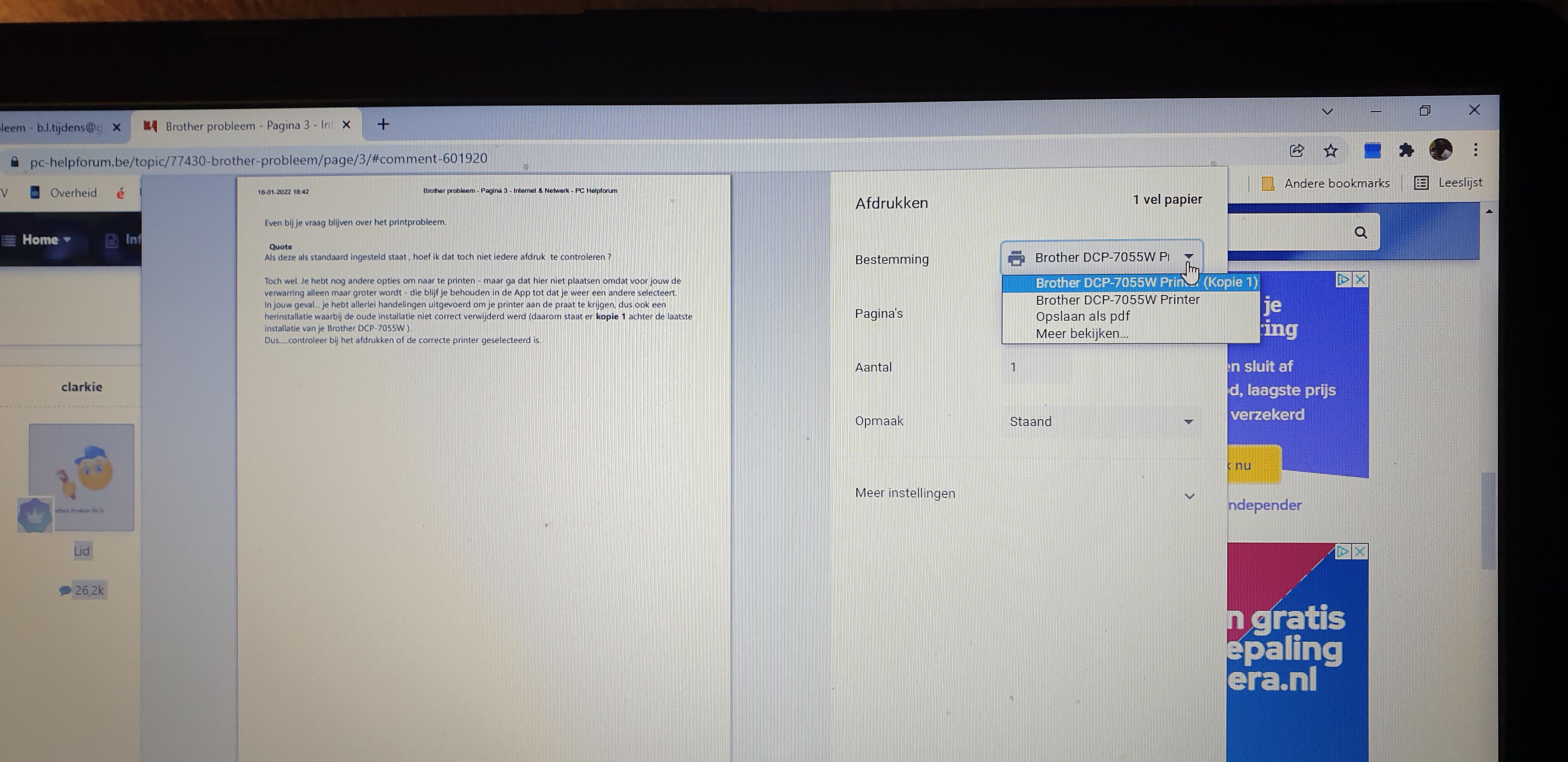

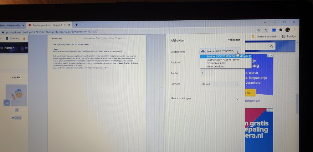

Als deze als standaard ingesteld staat , hoef ik dat toch niet iedere afdruk  te controleren ?
Toch wel. Je hebt nog andere opties om naar te printen - maar ga dat hier niet plaatsen omdat voor jouw de verwarring alleen maar groter wordt - die blijf je behouden in de App tot dat je weer een andere selecteert.
In jouw geval... je hebt allerlei handelingen uitgevoerd om je printer aan de praat te krijgen, dus ook een herinstallatie waarbij de oude installatie niet correct verwijderd werd (daarom staat er kopie 1 achter de laatste installatie van je Brother DCP-7055W ).

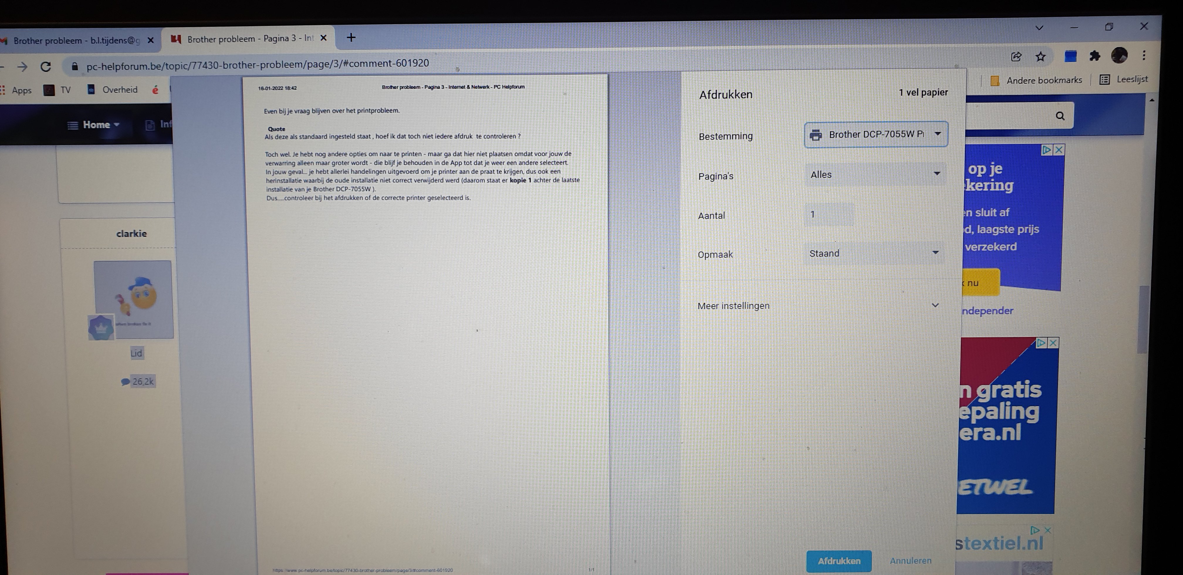

Dus.....controleer bij het afdrukken of de correcte printer geselecteerd is.
Ik heb de hele discussie nogmaals op m,n gemakkie nog eens doorgenomen .
En ik heb o.a nogmaals het kiezen van een printer herhaald
( Bijlage )
En nu gaat het wel goed 🤔
Dus als dit nu eens zo zou kunnen blijven ............

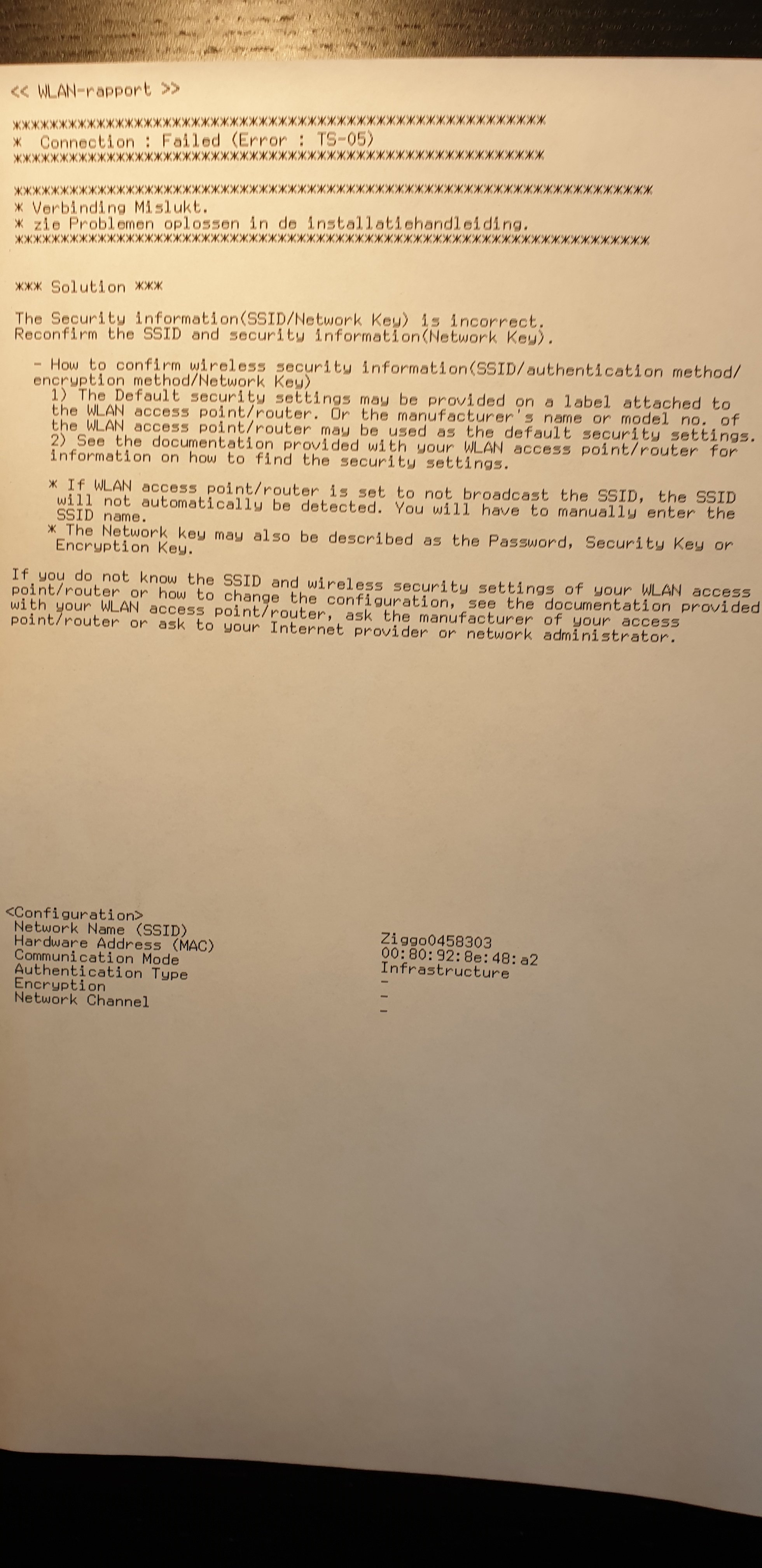

De eerste optie ;Herstel, , werkt niet ( En hier had ik een hoopje op , omdat de printer voorheen ook draadloos was )
Optie  a WLAN  selecteren , en ,, aan ,, gezet (werkt nog niet )
Wzzard geselecteerd :      en aan gezet ( werkt nog net )
Beschikbare SSID gezocht ,      en gevonden ( werkt nog steeds niet )
Heb ik misschien een type fout gemaakt met het invoeren van de letters en cijfers
Of heb ik een verkeerd nummer ingevoerd :
Ik kreeg van ziggo :Wifi naam ( SSID )
                               Wifi wachtwoord  ( cijfertjes en grote en kleineletters )
                               Modemwachtwoord  ( 8 cijfers )
Ik heb dus het Wifiwachtwoord proberen in te vullen
Nogmaals opnieuw het Wifi wachtwoord ingetoetst ( voor het geval dat er een fout in zat )

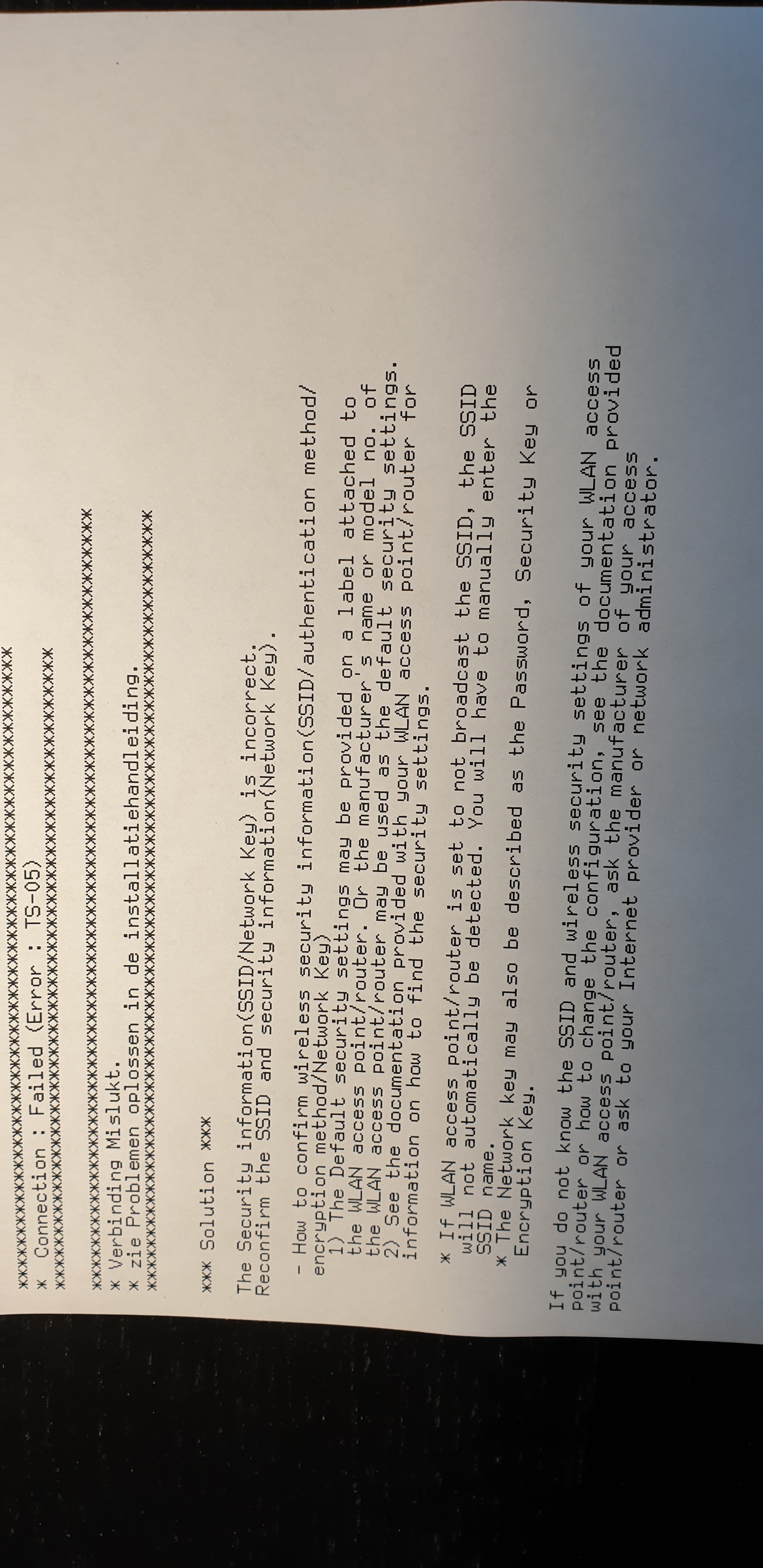

Uiteindelijk komt er wel een rapport tevoorschijn ,en daar heb ik een foto van gemaakt , in de hoop dat je hier iets wijzer van wordt
Uit je laatste bericht leid ik af dat het wachtwoord dat je voor Wifi (gekoppeld aan je SSID) dient in te geven niet correct is.
Je hebt ook niet vermeld waarom het herstel niet werkt.
