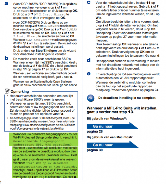

Op 16/1/2022 om 19:53, clarkie zei:
Je bent verhuisd......je zal op deze nieuwe locatie een nieuw SSID en wachtwoord voor draadloos internet ontvangen hebben.
Deze heb je nodig om de wifi op je printer in te stellen.
Lees eerst onderstaande uit de handleiding rustig door.
Indien je de gevraagde handelingen niet begrijpt vraag je best iemand met kennis om dit uit te voeren.
Eerst dien je onderstaande uit te voeren.
Nu hou je SSID en paswoord voor WIFI die je ontvangen hebt van je provider bij de hand. Voer dan onderstaande uit.
Bij punt B zie je dat ik tekst groen gemarkeerd heb.
Je kan de WPS knop op de router (van de provider) indrukken op een bepaald moment je WIFI in te stellen. Indien je die weet staan en gebruikt wordt ga je nadien direct naar punt e. Indien je niet weet of er eentje aanwezig is op je router of je vindt die niet ga je naar punt c  van de handleiding nadat je de correcte SSID ingevoerd hebt.
je dient eerst wat Brother noemt een herstel uit te voeren. Hoe dat moet staat als eerste beschreven hierboven in 4 stappen. Dan moet je op de printer sSID en wachtwoord ingeven van je draadloos netwerk, ook beschreven hierboven. Het gaat om dezelfde gegevens als die om WiFi op computer in te stellen.

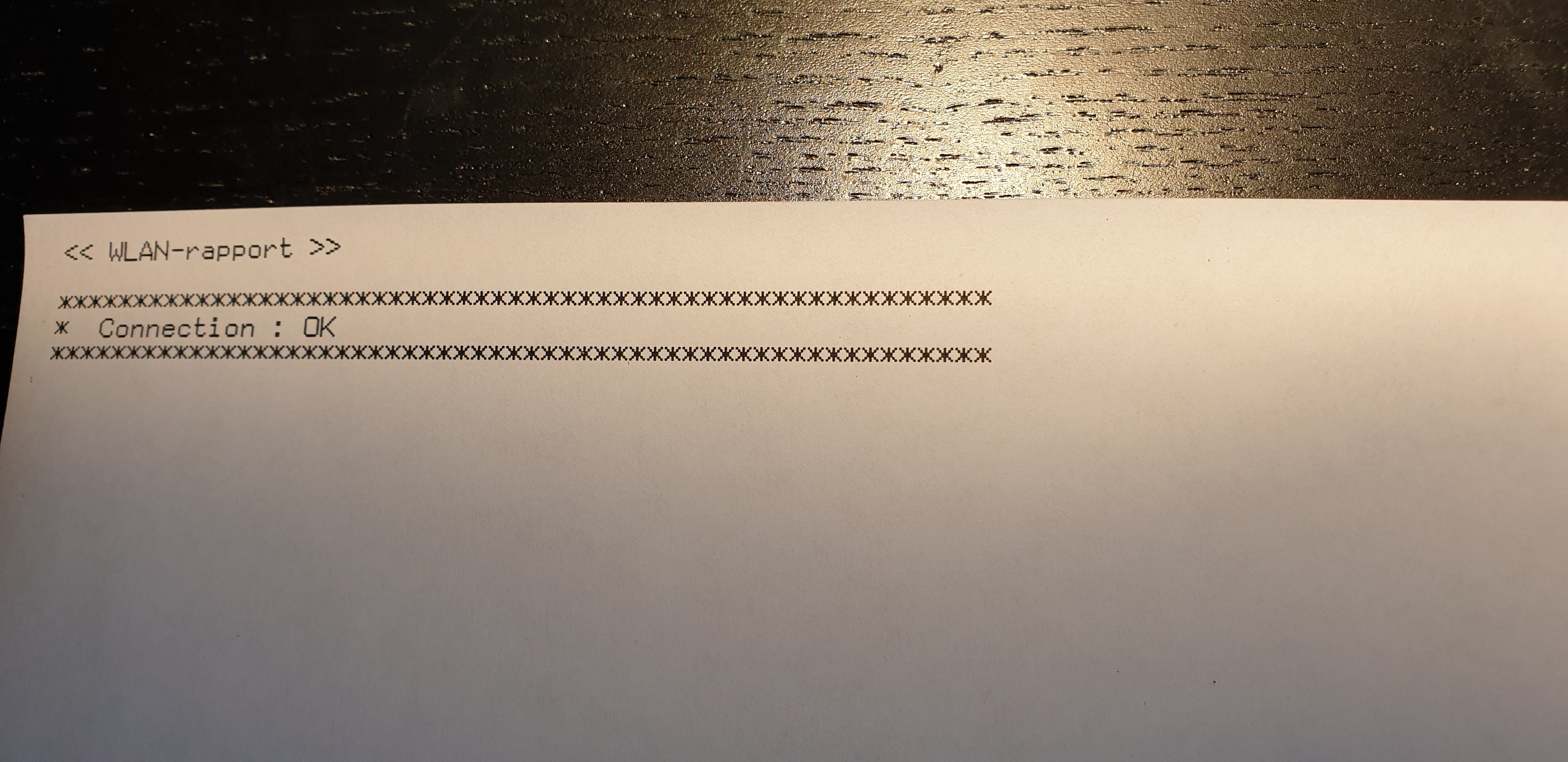

Nu exact gedaan wat je gevraagd had .
En ik maakte een klein vreugdesprongetje toen de uitdraai kwam
Maar dan ga je een draadloos afdrukje maken , en nee he  het werkt niet 🥵
Wat moet ik nu nog doen , wat ik nog fout gedaan heb ?????

Een ik dacht ( hoopte ) aan de hand van de laatste Wlan rapport dat het helemaal klaar( goed ) was
Als die toch  ,,  connection OK  ,, zegt dan is het toch klaar ?
