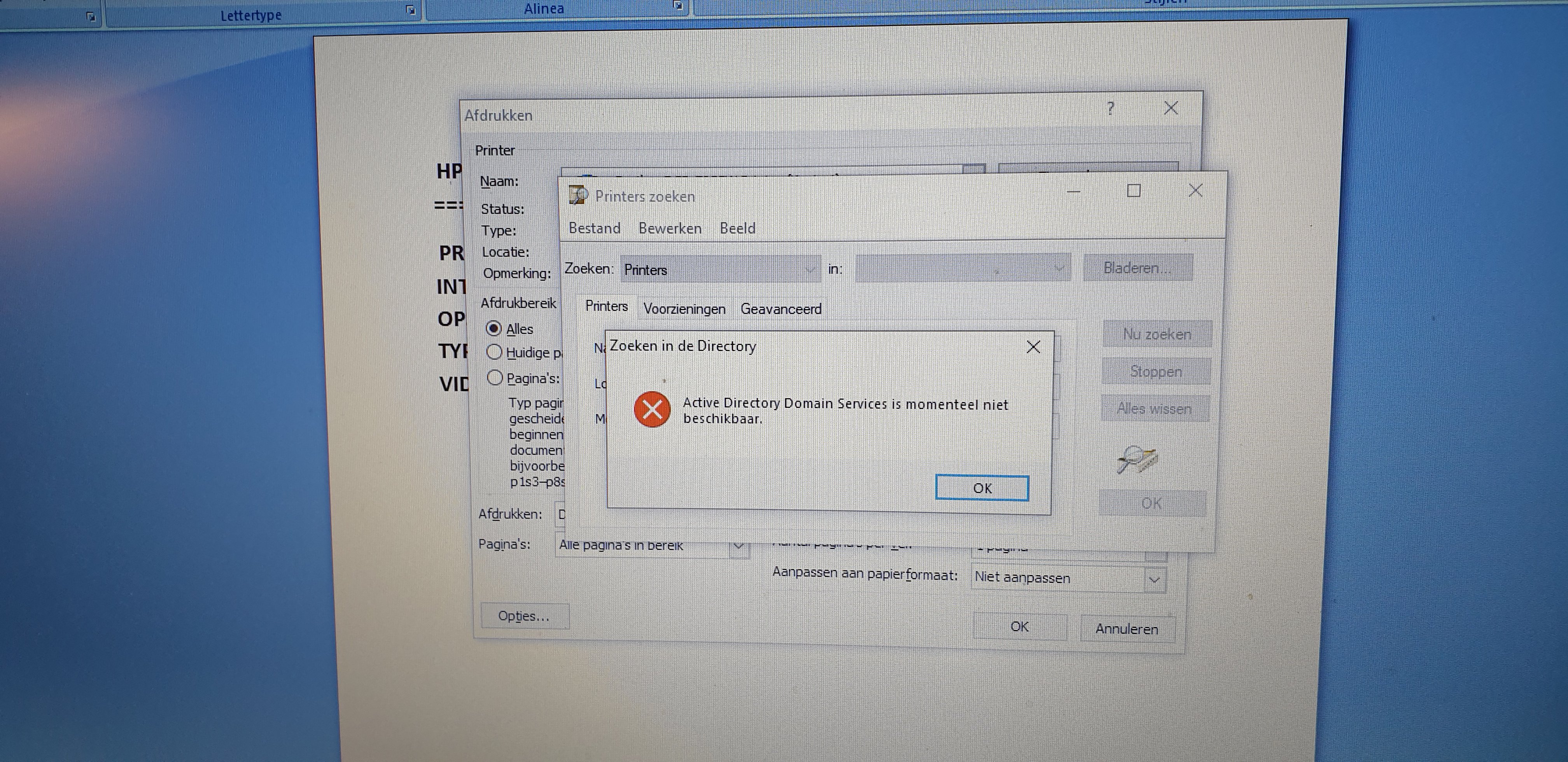

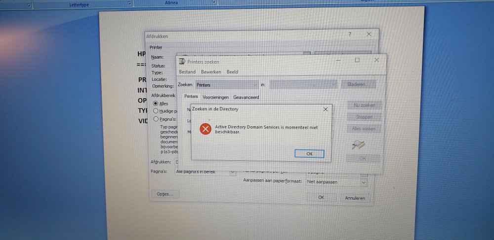

38 minuten geleden, bernard zei:
Dan klik ik op afdrukken , en dan komt er een nieuw scherm , deze kende ik nog niet
Jawel want zulke melding toonde je ook afgelopen vrijdag.
Als je draadloos wil afdrukken heb je dan ook de usb kabel tussen printer en pc verwijderd.
Probeer eens te printen met usb kabel maar ook zonder vanaf Gmail.. en je testen met de 2 geïnstalleerde printernamen Laat het resultaat weten in je volgend bericht.
Persoonlijk zou ik alle geInstalleerde printers van brother verwijderen en de software die nodig is om draadloos af te drukken opnieuw installeren. Maar vrees dat het correct uit voeren voor jouw een heel karwei gaat worden.
Begin er nu niet zelf aan maar laat eerst eens weten wat het printen met en zonder kabel oplevert zoals eerder in dit bericht gevraagd.
Als ik draadloos probeer te printen , heb ik zeker de kabel er uit .
Met kabel kan ik gewoon alles wat ik wil printen  afdrukken
Of het nu vanuit ,,mijn documenten,, is of van een gmail berichtje  , het maakt niet uit
Dat gaat allemaal vanzelf , ook hoef ik niet te controleren of het afgedrukt wordt vanaf de goeie printer
Want die had ik als standaard ingesteld , dus dat werkt ook goed
Hoe bedoel je met een andere printernaam ?
De eerst , zonder dat kopie 1 achter staat ?
Ook met de andere , waar geen ( kopie 1 ) achter staat  reageert hij niet

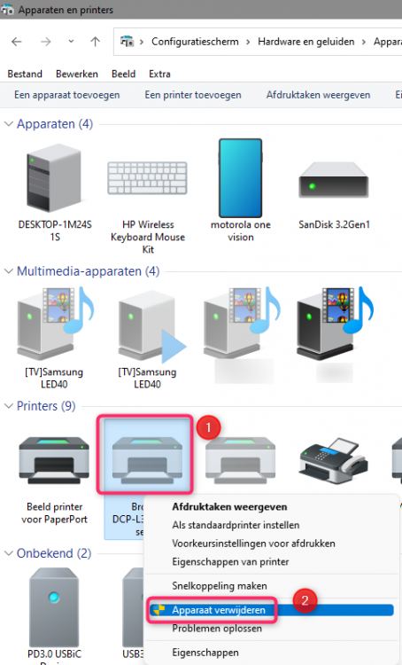

Ga dan naar het configuratiescherm-> hardware en geluiden-> apparaten en printers.
Indien je niet weet hoe het configuratiescherm te bereiken.....klik op het zoeken icoon (1) dan typ je in het zoeken venster configuratiescherm (2).
Klik in het resultatenvenster op configuratiescherm (3).
Selecteer dan in het volgend scherm je printer en klik op apparaat verwijderen. Dat kan door een rechtermuisklik op de printer of rechts bovenaan het scherm op apparaat verwijderen te klikken. Doe dit voor alle aanwezige Brother printers.

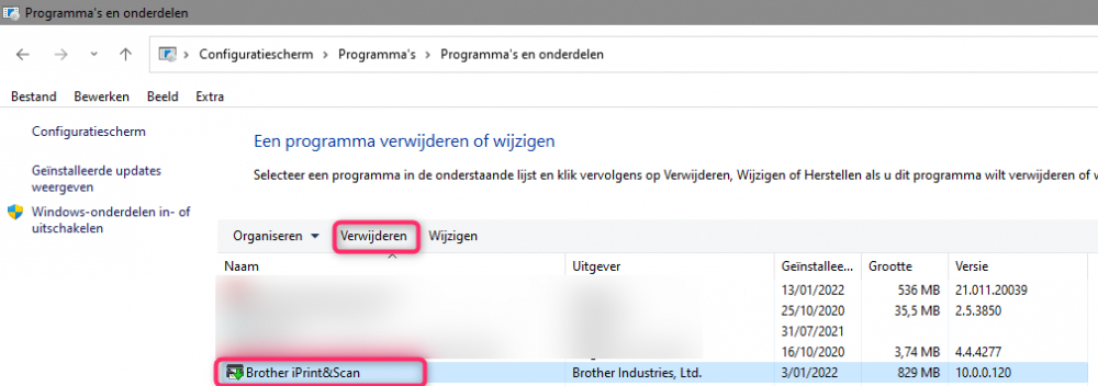

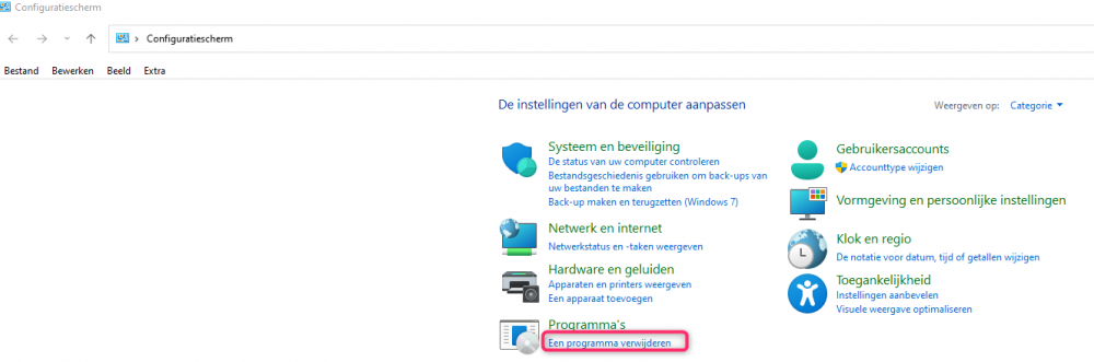

Dan ga je in het configuratiescherm naar Programma's -> een programma verwijderen.
Scrol naar de Brother software en klik erop. Kies dan verwijderen. Alles van de Brother software mag je verwijderen.
