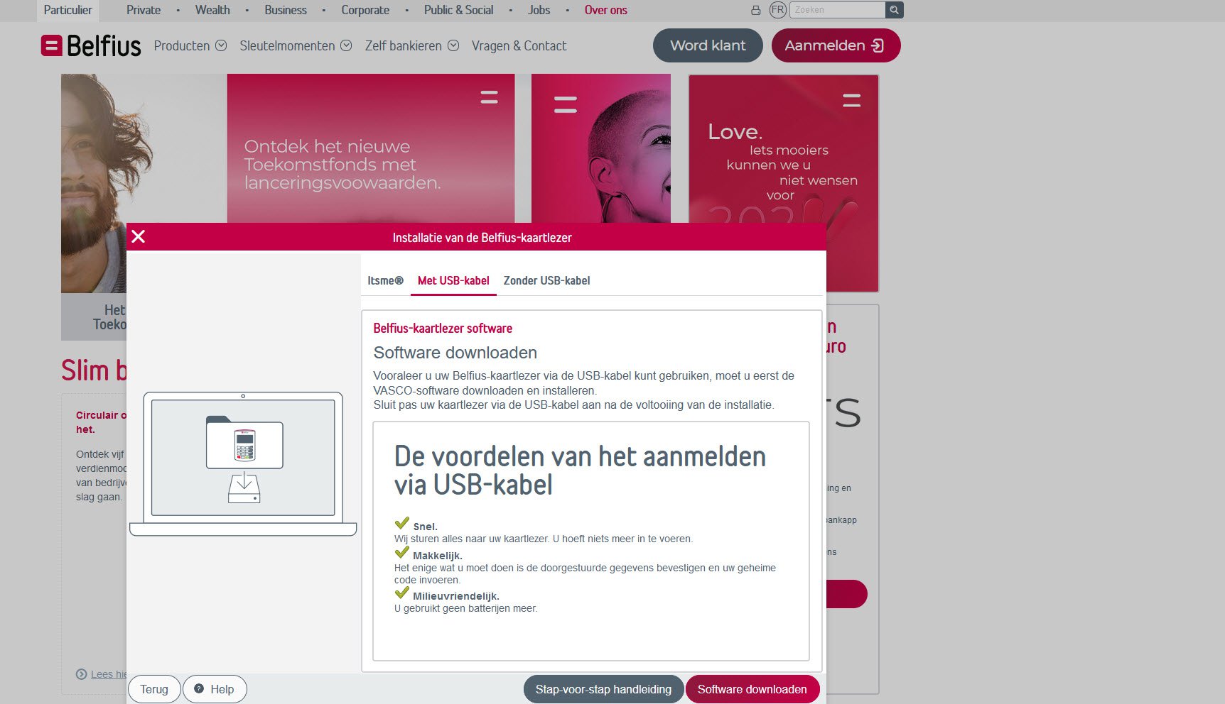

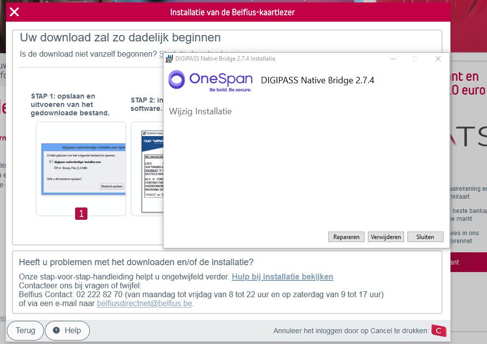

hallo, nee hoor, terug hetzelfde resultaat,  blijft dezelfde vraag stellen om steeds opnieuw de installatie te doen, heb alles al verwijderd via Revo, pc opnieuw opgestart en geprobeerd om de versie 2.7.4 (laatste?) te installeren, , tovh bedankt voor de opvolging, mvg,

Hallo, de add-on Eid is opgenomen in de lijst op FF, deze werkt met een 'gewone ' kaartlezer, deze voor die Belfius kan ik niet in die lijst krijgen,, probleem dus ... mvg, Alain

Je hebt de juiste versie van DIGIPASS Native Bridge staan. Daarnaast merk ik geen enkel ander programma op dat gerelateerd is aan deze kaartlezer en er dus mee zou kunnen conflicteren.
Zoals je uit mijn vorige bericht hebt kunnen afleiden heb je voor Belfius connect geen Add-on nodig in Firefox.

Beste meneer ,
U hebt ons laten weten dat u niet meer kunt aanmelden met USB-kabel op Belfius Direct Net. De oorzaak hiervan is een aanpassing aan de kaartlezersoftware die wij hebben uitgevoerd.
Om uw moeilijkheden op te lossen, hebben wij samen met onze partner OneSpan een nieuwe versie van de kaartlezersoftware ontwikkeld. U kunt deze versie 2.7.4 vanaf nu downloaden en installeren.
Hoe moet u de kaartlezersoftware installeren?
1. zorg er eerst voor dat de oude kaartlezersoftware 'DIGIPASS Native Bridge 2.3.2 of Native Bridge 2.7.1' verwijderd is van uw computer.
2. surf naar www.belfius.be, klik op Aanmelden en kies voor de optie Aanmelden met USB-kabel.
3. klik op de knop Nieuwe versie downloaden en voer de installatie uit van de software 'DIGIPASS Native Bridge 2.7.4'.
4. sluit uw webbrowser, open uw browser opnieuw en surf naar belfius.be.
5. als u nu kiest voor de optie aanmelden met USB-kabel, krijgt u de juiste aanmeldprocedure te zien. Volg de stappen met uw kaartlezer om u aan te melden op uw Belfius Direct Net.
